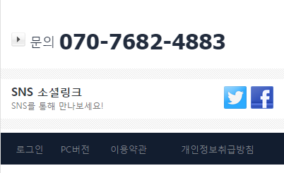

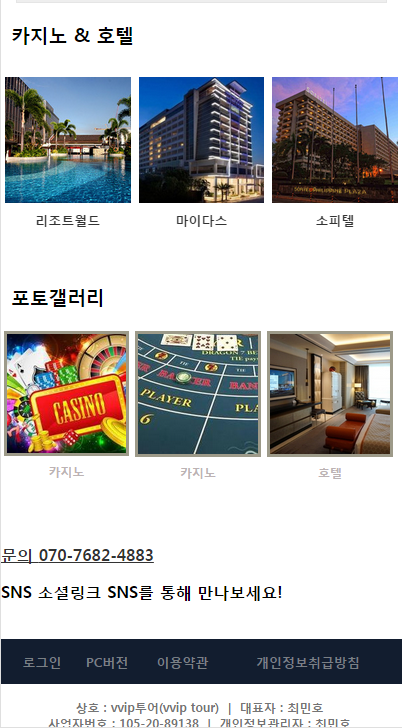

스크린샷1는 카지노&호텔을 배치한 화면이고 스크린샷2는 카지노&호텔을 배치하지 않은 화면입니다.
카지노&호텔을 그룹디자인을 통해 메인에 등록을 하게 되면 css로 인한 것가 뭔지 자세히 알진 못하겠는데 문의 번호 부분과 sns부분이 망가집니다.
스크린샷2 화면이 css가 망가지기 전 화면이고 스크린샷1 화면이 카지노&호텔을 올렸을때 망가진 화면입니다.
포토갤러리는 올려도 망가지지 않는데 카지노&호텔을 올리면 문의번호부분, sns부분이 망가지네요.

    크롬 요소검사로 소스확인을 해보니 </b> 가 비정상으로 많이 들어가있는것으로 확인되었습니다.
    [마이다스] 항목 등록과정에서 제목값에 / 하나가 빠진것으로 인해서 오류가 발생하였습니다.
    <b>마이다스<b>
    @ 수정
    해당 제목값을 다음과 같이 수정하였습니다.
    <b>마이다스</b>
