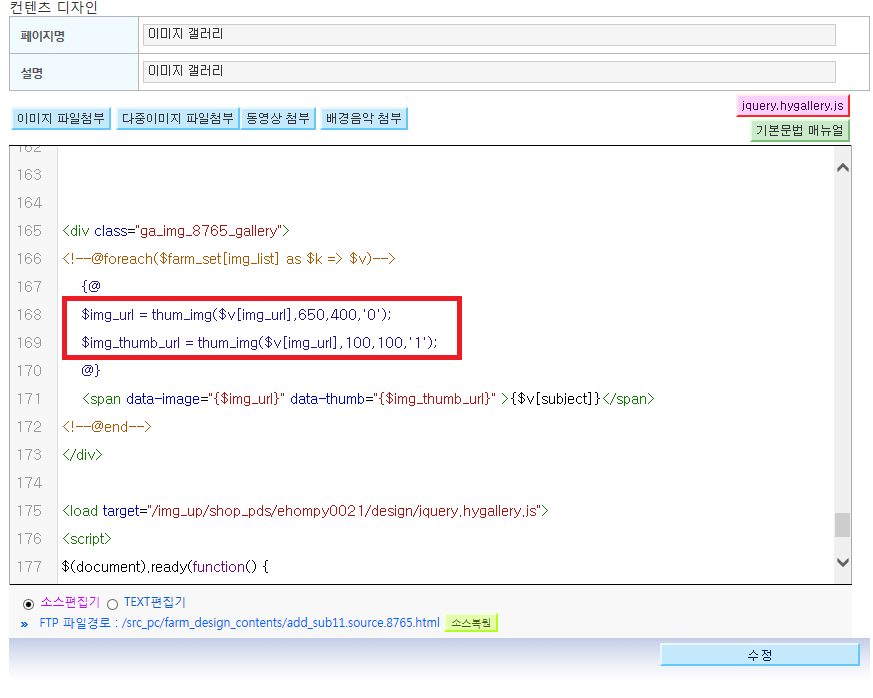

그런데 작업했던 사진화질보다 너무 뿌였게 보입니다. 해상도 높였으면 좋겠습니다.
현재 리스트에 출력되는 이미지사이즈는 800*600인데요..실질적으로 내부적으로 이미지를 생성하는 사이즈는 650*400사이즈로 생성이 되고 있습니다.
이 부분을 변경을 하면 될듯 합니다.

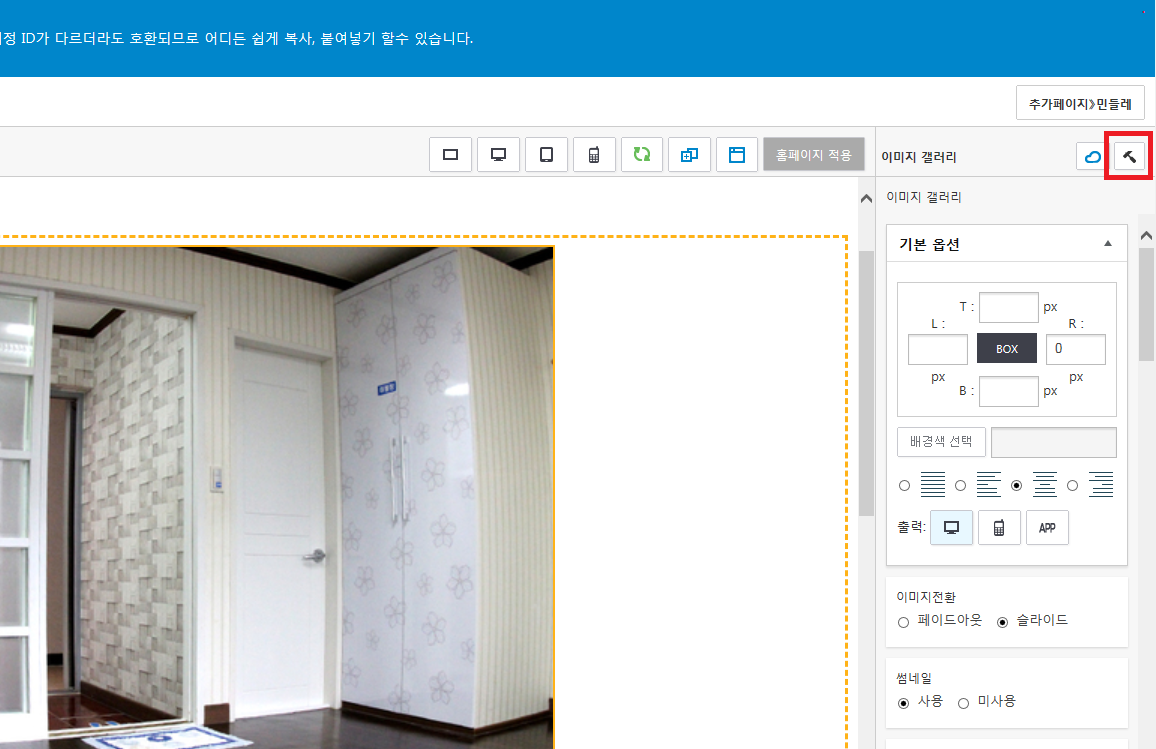

디자인팜을 실행을 해보니 pc랑 모바일을 따로 등록을 하셨던데 이런경우는 각각 설정을 해주시면 됩니다.
디자인 팜을 실행 후 해당 갤러리를 선택을 하신뒤 우측에 고급자용 소스수정부분을 클릭을 합니다.
고급사용 소스수정을 보면 위와 같이 나오는데요..img_url부분이 큰이미지이고 img_thumb_url이 작은 이미지입니다.
큰이미지는 현재 pc에서 출력되는 사이즈가 800*600이니까 이 사이즈로 변경을 하시면 되며,
작은 썸네일 이미지는 현재 131*133정도로 출력이 되니 이정도의 사이즈로 맞춰서 수정을 해주시면 깔끔한 이미지를 얻으실 수 있습니다.
