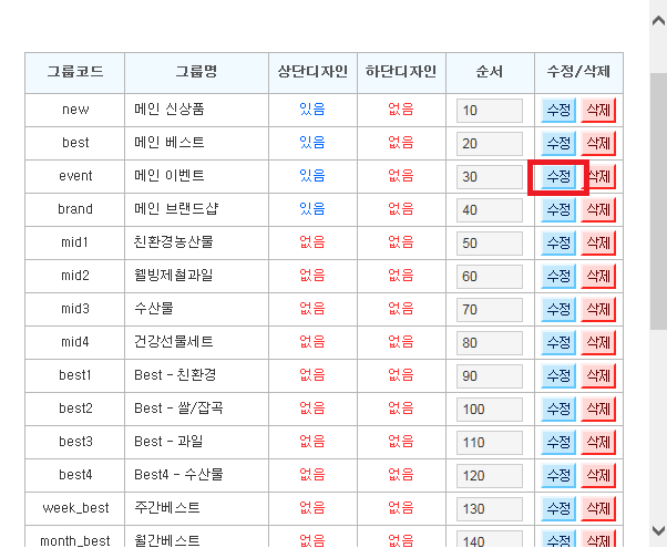

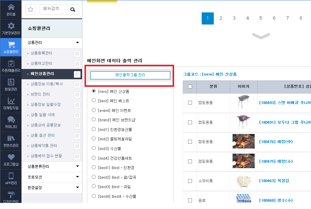

    1. 상단 문구 부분은 쇼핑몰관리쪽에서 변경을 해주셔야 됩니다.
    쇼핑몰관리 > 상품관리 > 메인상품관리에 접속을 하셔서 하단에 메인출력그룹관리를 클릭을 해주시기 바랍니다.
    현재 출력되는게 메인 이벤트 부분입니다. 그럼 메인이벤트 우측에 수정버튼을 클릭을 합니다.

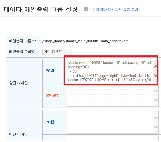

    그런다음 상단 디자인 부분을 수정을 해주시면 됩니다.

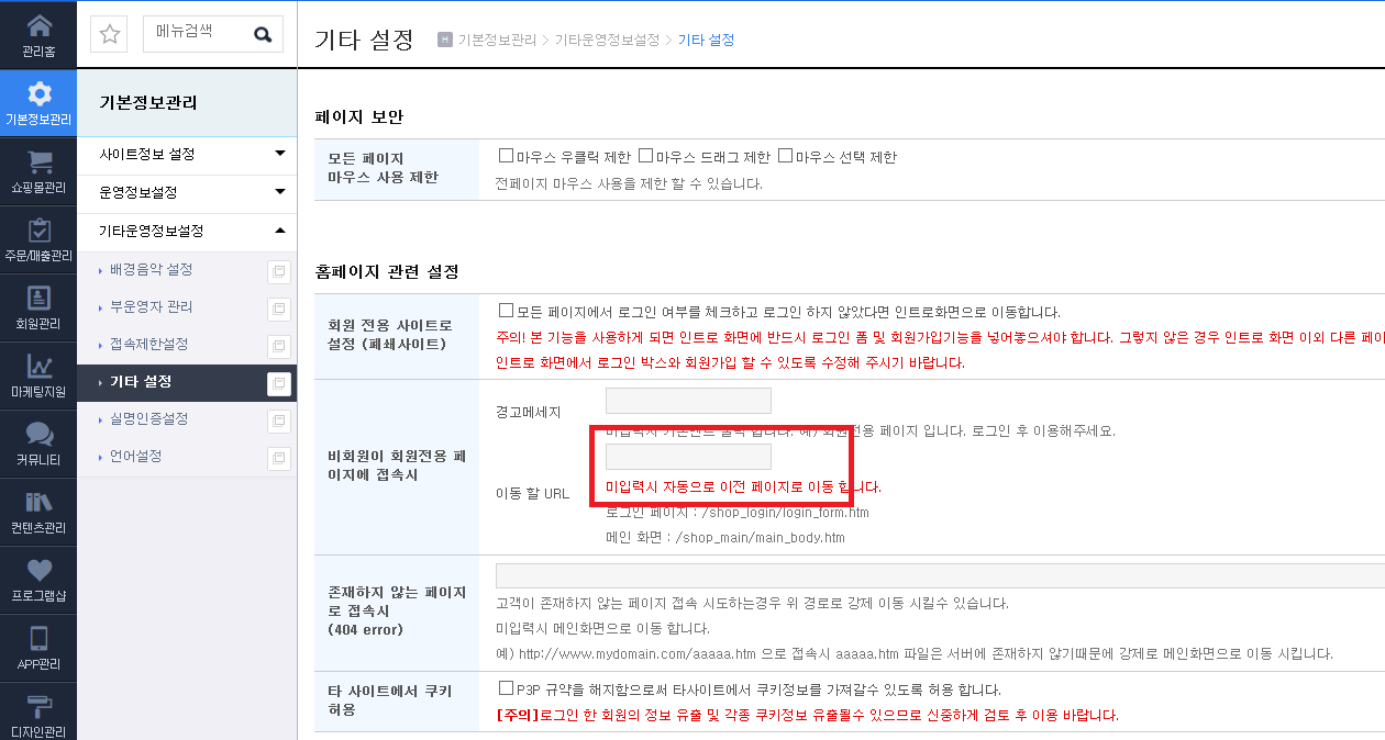

    2. 관리자 페이지 기본정보관리 > 기타운영정보설정 > 기타설정에 들어가셔서 비회원이 회원전용 페이지 접속시 부분을 이동할 URL부분이 로그인 페이지를 연결을 해주시면 됩니다.
