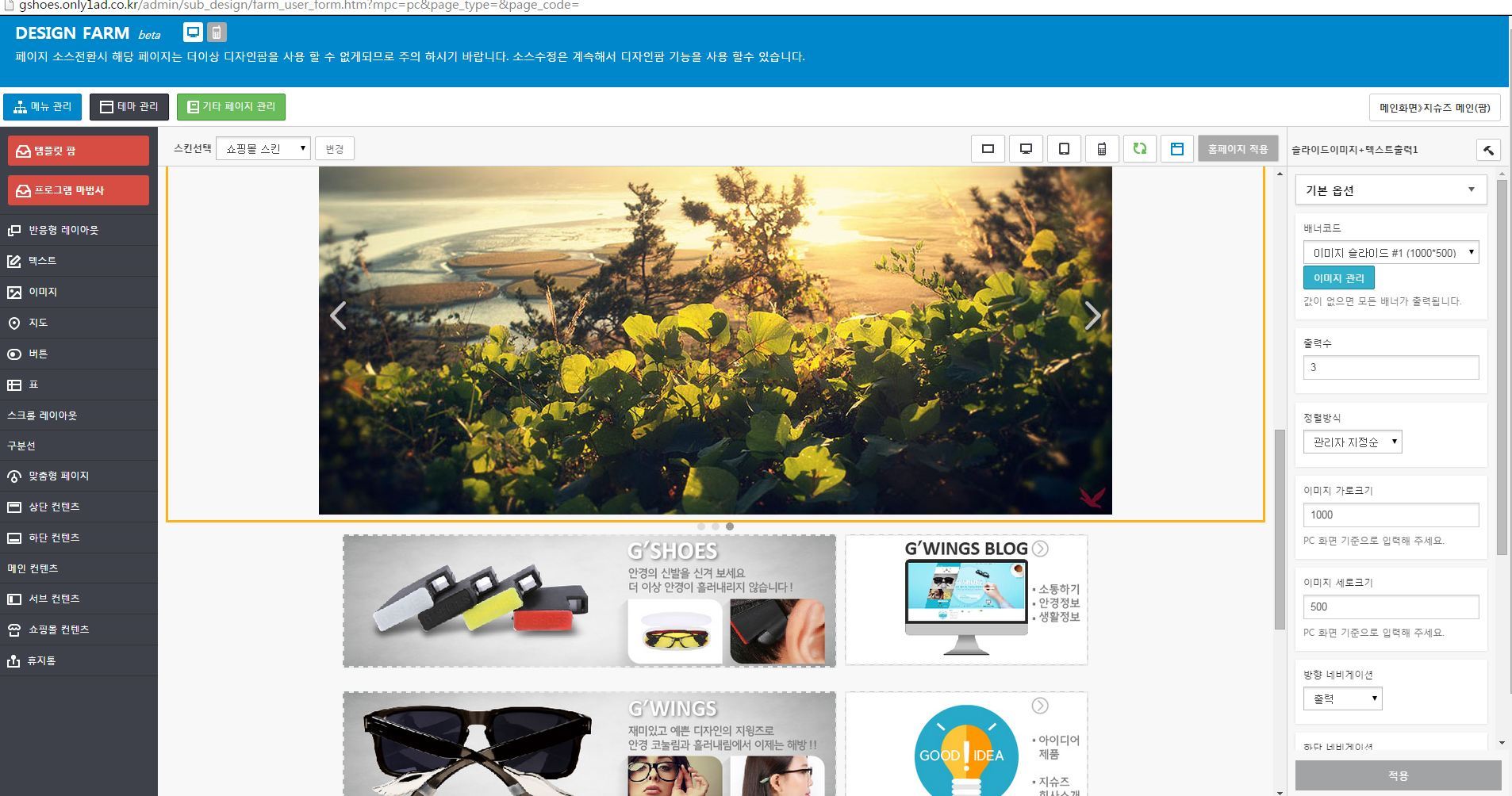

디자인팜 메인화면 디자인팜으로 수정한 것에 대한 질문

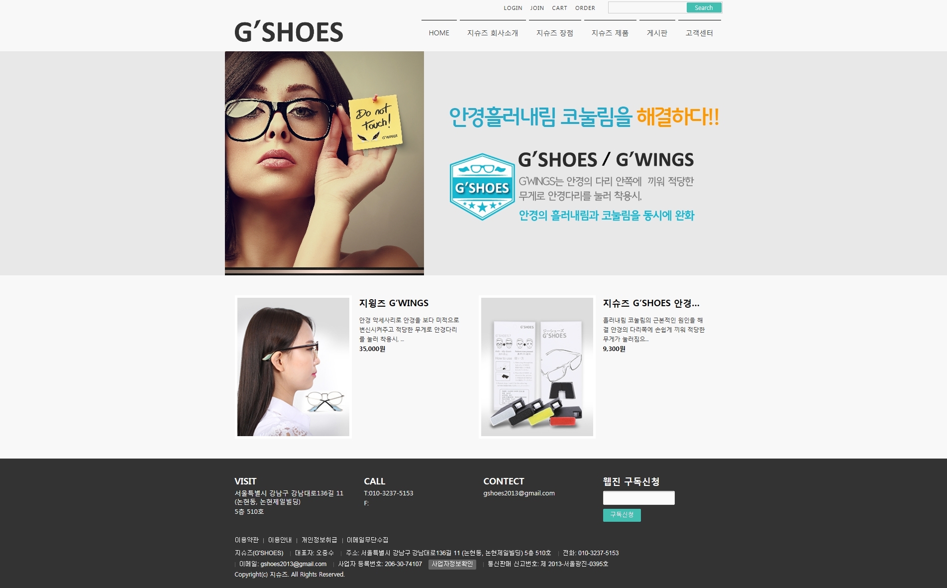

1.  본래 구입한 메인 페이지는 html으로 작성된 홈페이지였는데 메인을 디자인팜으로 새로 제작해서 설정해 놓은 상태입니다.
html 에서 보였던 메인 슬라이드 (그룹디자인관리명:{GROUP_md_sldjs}) 가 디자인팜 제작으로 된 것을 메인페이지로 설정했을때 보이지 않는 일이 발생합니다.
어떻게 해야 해결이 가능한지 여쭤봅니다.

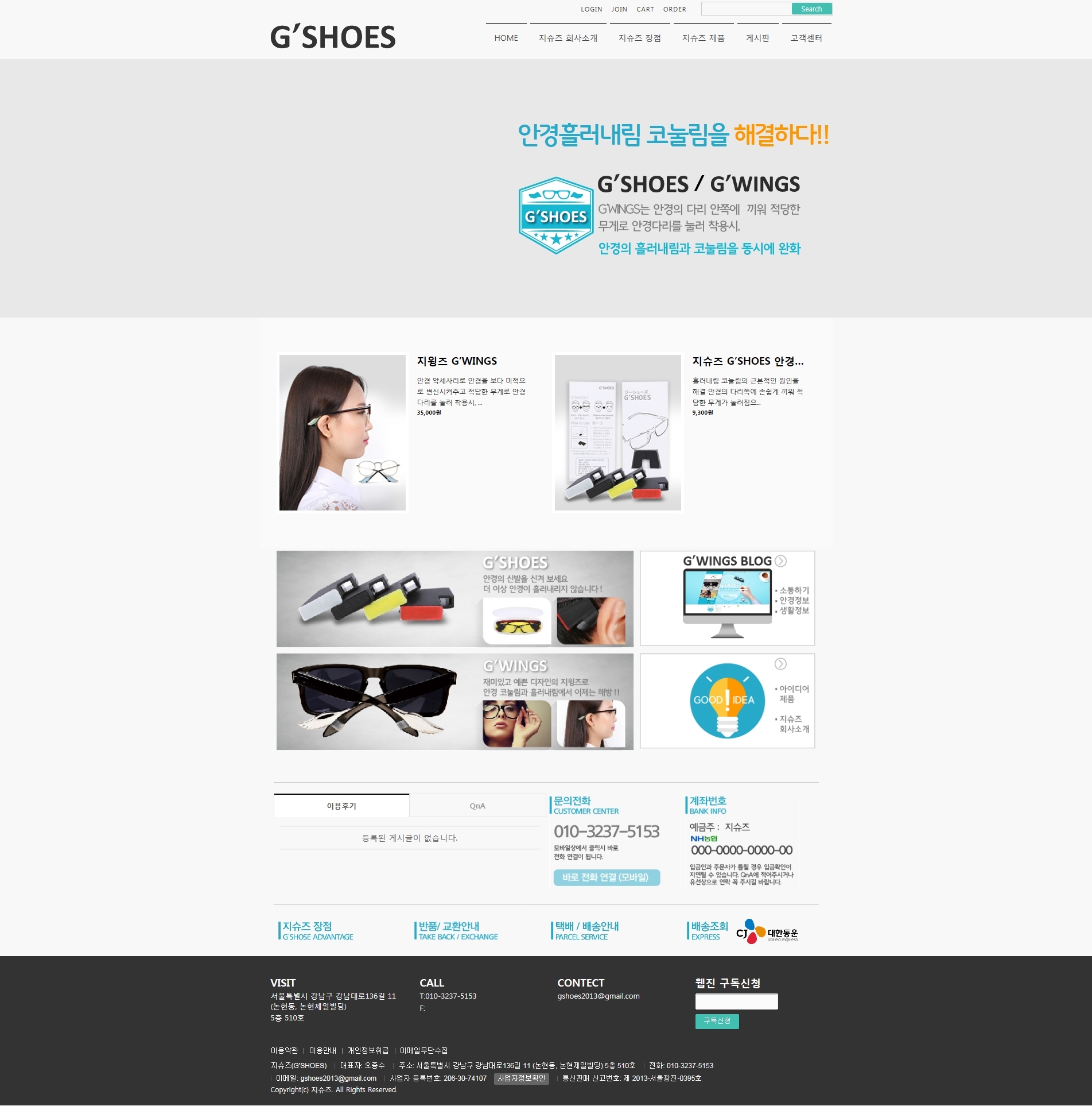

2. 디자인팜에서 다른 포멧의 이미지 슬라이드를 삽입해서 상단에 홈페이지 적용하기를 눌렀으나, 메인 화면에 뜨지 않는 것은 왜 그런가요?
어떻게 해결을 해야 이미지 슬라이드가 보여지는지 알려주시길 바랍니다.

    1. 구버전 슬라이드의 경우 디자인팜에 추가하여 사용할 때 호환성에 문제가 있을 수 있습니다.
    - 디자인팜 수정모드에서...
    [프로그램마법사 > 이미지 배너관리] 기능을 사용하여 추가하시기 바랍니다.
    2. 메인에 적용된 구버전 슬라이드의 호환성 문제로 인해서 스크립트 오류가 발생하게 되며,
    이후에 추가된 슬라이드도 비정상적으로 동작하게 됩니다.
    (메인에 있는 md_sldjs 를 모두 삭제하면 정상출력되는걸 확인하였습니다.)
    메인에 적용된 {GROUP_md_sldjs} 대신, 최신버전 슬라이드를 설치하여 사용하시기 바랍니다.
    - 관리자 모드에서...
    [디자인관리 > 고급 디자인 관리 > 그룹디자인 관리 > 프로그램 마법사 생성 > 이미지 배너관리]
    @ 메인 페이지를 디자인팜으로 변경하시려면, 스킨에 있는 다음 소스도 디자인팜에서 작업하시길 권장합니다.
    <div class="spot_visual_con">
    </div>
  • 이**우 2015-10-13
    디자인팜 내부에서 {GROUP_md_sldjs} 와 같이 그룹디자인을 추가하여 사용하시기 보다는,
    좌측 상단의 [프로그램마법사] 버튼을 눌러서 새로 생성하여 추가하시는 편이 좋습니다.
    호환성 문제가 해결된 최신버전으로 추가가 가능하며, 디자인팜에서 옵션설정이 가능해집니다.
