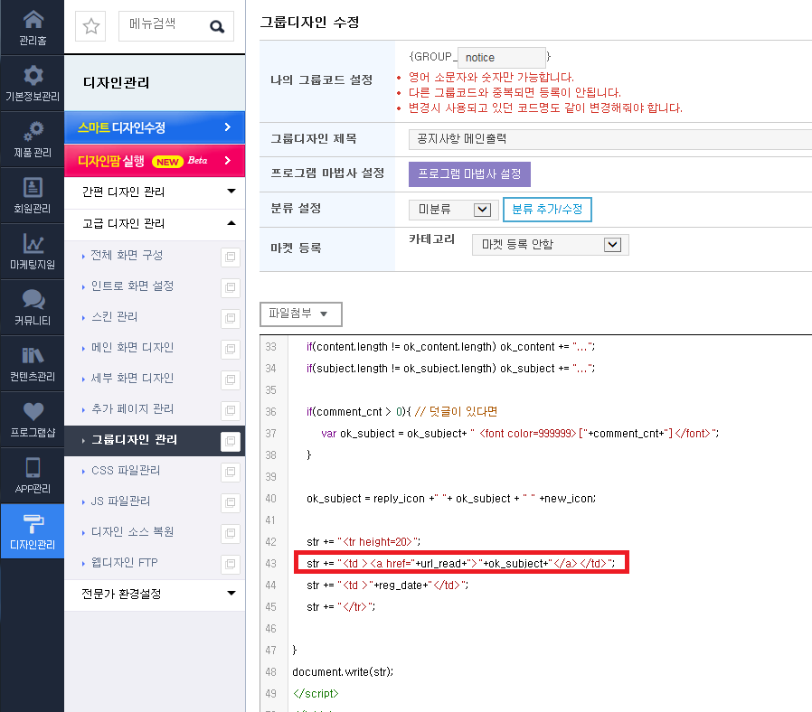

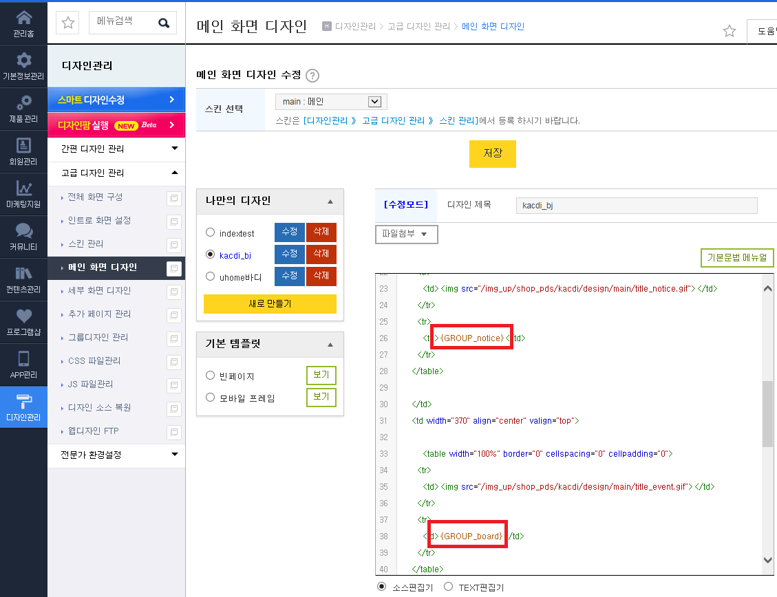

    1. 먼저 메인화면 디자인에서 어느부분이 출력이 되고있는지 파악을 하셔야 됩니다
    위의 내역을 보면 {GROUP_notice}의 경우는 공지사항이고 {GROUP_board}의 경우는 전시안내 부분인것 같은데요..해당 그룹디자인 소스 수정모드에서 리스트 아이콘을 출력을 하시면 됩니다.
    그룹디자인 소스를 보면 위와 같이 출력되는 부분이 있습니다.
    현재 두개의 그룹디자인 모두 스크립트방식으로 출력이 되고 있는데
        str += "<td ><a href="+url_read+">"+ok_subject+"</a></td>";
    이 부분을
        str += "<td ><img src=이미지주소 border=0><a href="+url_read+">"+ok_subject+"</a></td>";
    이런식으로 이미지를 추가를 해주시면 됩니다.
