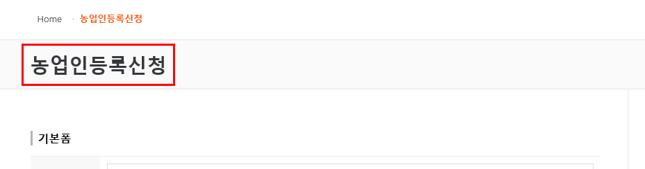

위의 폰트가 붙어서 보기가 힘들어서 크기나 다른걸로 바꾸려고 하는데... 폰트패밀리에 적용을 않받아요...
1. 폰트패밀리 적용과, 사이즈 조절을 어디서 해야하나요? (크롬에서 봐도 적용이 않되요... ㅜㅜ)
2. 인터넷폰트를 조금 좋은걸 사용할 수 는 없을까요? (애**빌드의 폰트가 전체적으로 이쁘지가 않습니다... ㅜㅜ)
3. 저 폰트자리에 이미지를 넣으려면 어느부분에 이미지를 넣어야 하나요?
1. 폰트 부분은 기본적으로 css에서 다 컨트롤을 합니다. 위의 홈페이지는 layout_mobile.css파일에 많은 정보가 담겨있고 거기에서 폰트부분에 대한 정의가 되어있습니다.
해당 파일을 살펴보시기 바랍니다.

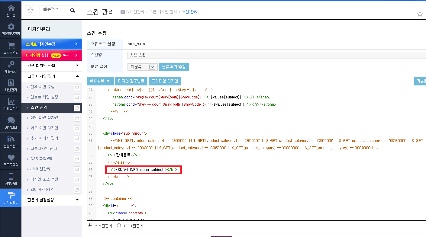

마지막으로 위의 위치는 서브스킨에 있습니다.
위의 이미지에 빨간색 부분이 출력이 되고 있는데요..여기는 변수처리가 되어있어서 이미지 처리가 조금 까다로운 부분입니다.

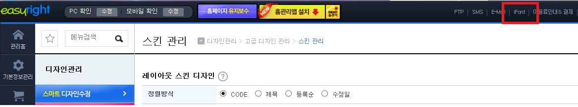

이 부분을 차라리 저희쪽에서 제공을 하는 아이폰트를 사용을 하셔서 작업을 하시는것도 하나의 방법일것 같습니다.
상단에 아이폰트를 클릭을 하셔서 내용을 살펴보시면 되구요...텍스트 항목에 변수를 치환해서 처리를 하게 되면 어느정도 처리가 되지 않을까 싶습니다.
