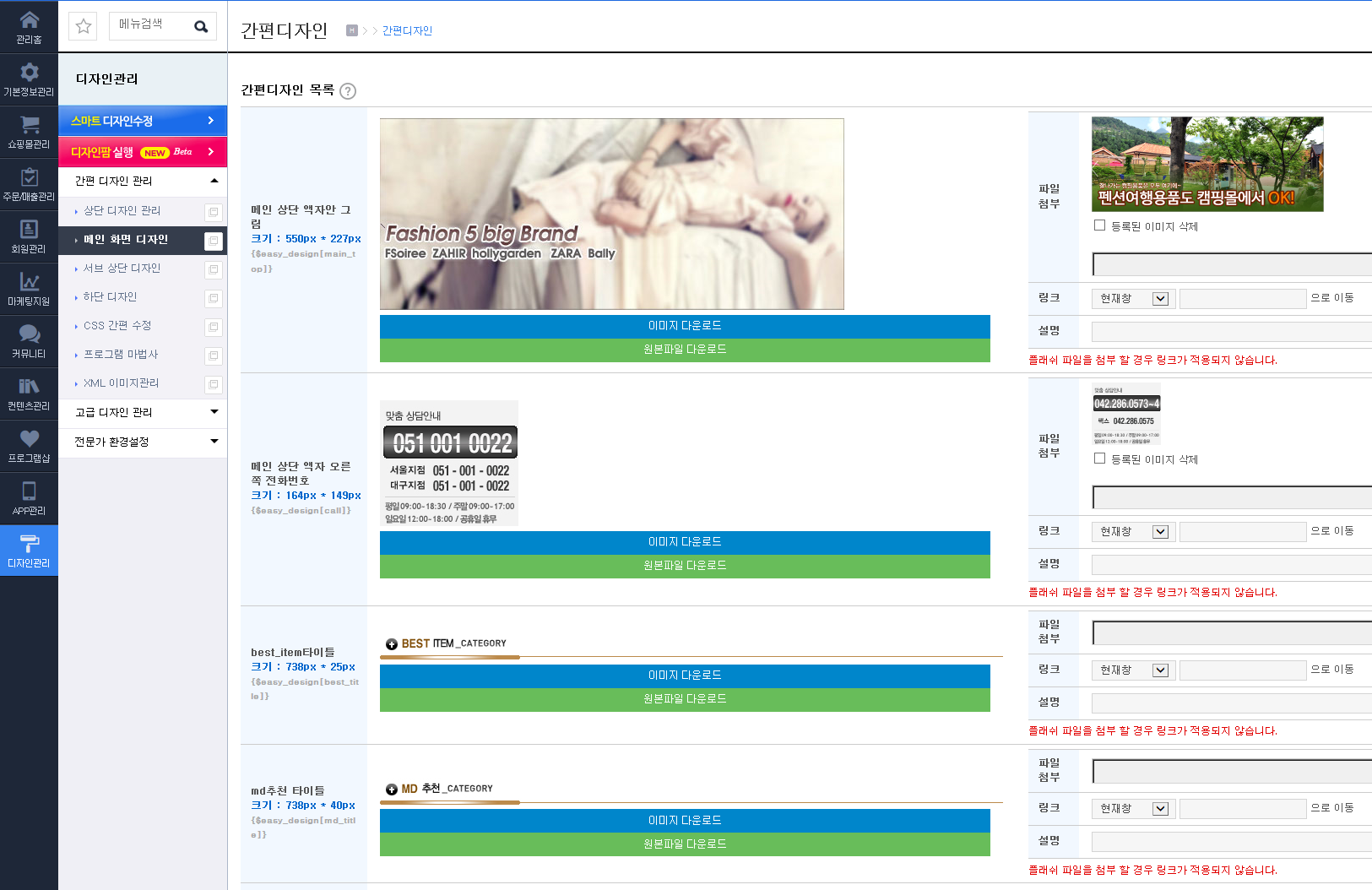

실질적인 이미지 등록은 간편디자인 관리쪽에서 처리를 하시지만 사이즈변경 및 속성부분에 대한 변경은 고급디자인 관리에서 처리를 합니다.
관리자 페이지 디자인 관리 > 간편디자인 관리에 보면 상단 디자인, 메인화면 디자인, 서브 상단디자인 등 여러가지 간편디자인 항목이 있습니다.
여기에서 이미지를 간단하게 변경을 하시면 되구요..

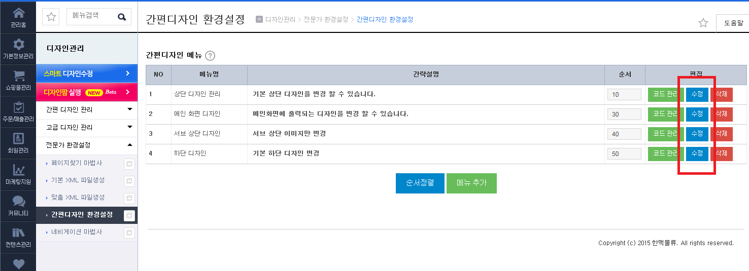

관리자 페이지 디자인 관리 > 전문가 환경설정 > 간현디자인 환경설정에 들어가시면 아래와 같은 화면이 나옵니다
현재 간편디자인 설정된 리스트인데요..여기서 메뉴추가를 하게 되면 간편디자인 관리에 하나의 메뉴가 추가가 됩니다.
수정은 간편디자인 메뉴명과 간략설명을 관리하고 코드관리는 해당 메뉴에 대한 각 간편디자인을 설정을 할 수 있습니다.

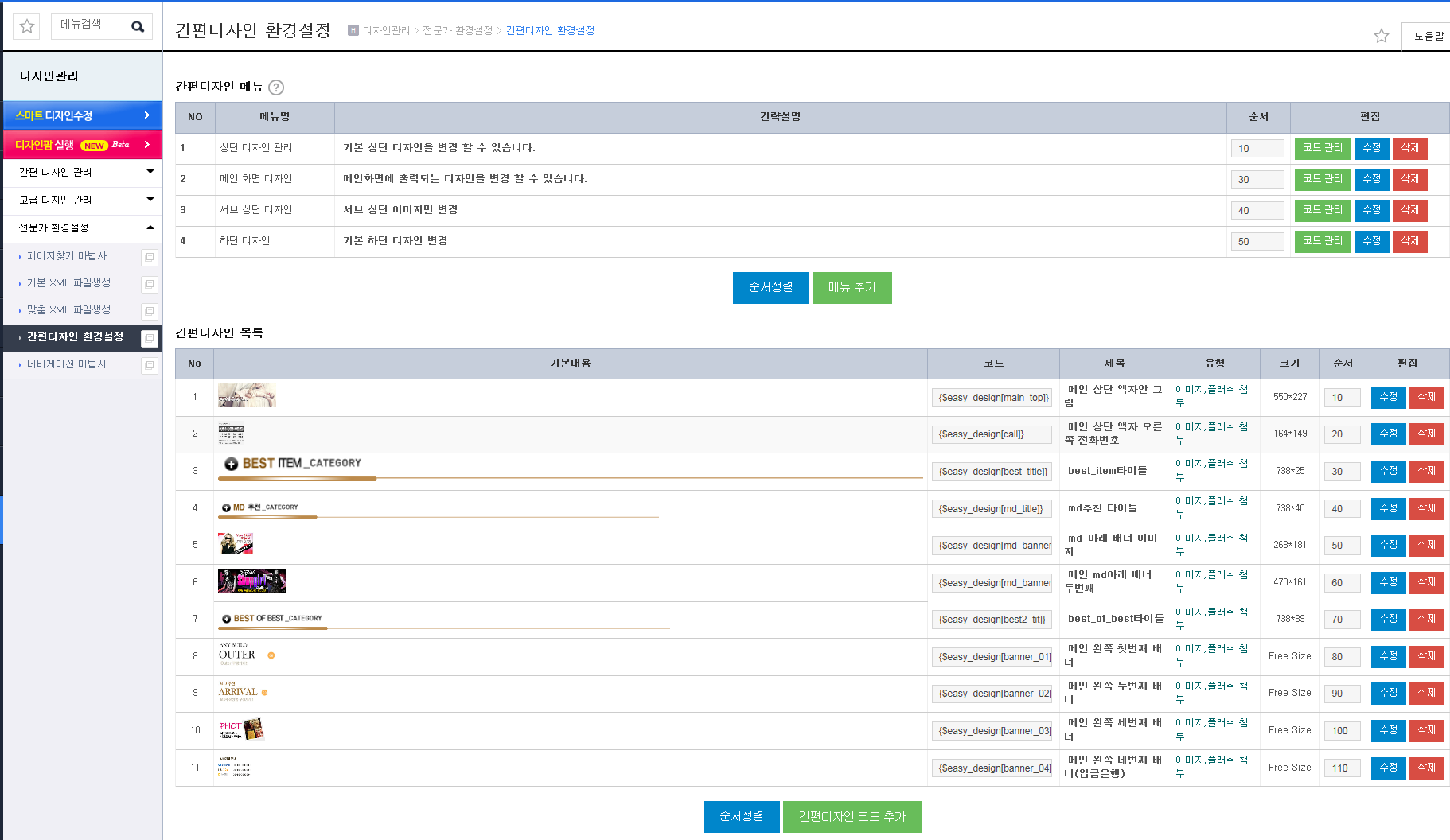

위의 이미지에서 메인 화면 디자인 우측에 코드관리를 클릭을 하면 아래와 같이 나오는데요..
여기서 이미지 등록되어 있는 코드는 수정을 통해서 속성을 벼경을 할 수 있고 하단에 간편디자인 코드 추가를 하게 되면 해당 메뉴에 간편디자인 코드를 추가를 할 수 있습니다.
저희쪽에서 일단 말씀하신 배너 부분은 모두 프리사이즈 즉 사이즈를 지정을 하지 않은 상태로 처리를 하였으니 혹시 사이즈 지정을 하실려면 위의 페이지에서 수정을 통해서 사이즈를 지정을 해주시면 됩니다.
