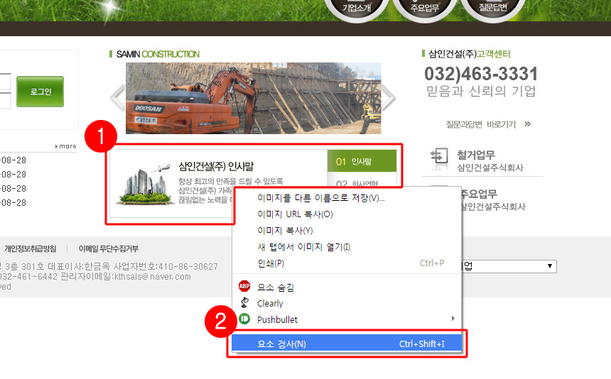

*) 크롬 브라우저에서 요소검사를 합니다.
① 배너 이미지에서 우클릭 후
② 요소검사를 클릭 합니다.

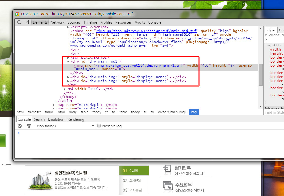

2) 이미지 소스의 경로를 확인합니다.
<img src="/img_up/shop_pds/yn016*/design/main/*.gif" ...

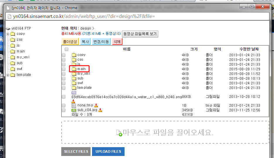

3) 이미지의 경로가 /img_up/shop_pds/계정명/design/.... 일 경우, PC ftp 에 해당 파일이 존재합니다.
4) 관리자 모드 상단의 FTP 를 클릭해서 ftp 창을 엽니다.

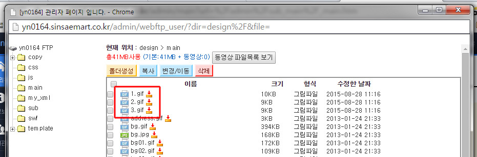

5) /main/1.gif 를 찾습니다.
6) 해당 배너의 경우 1.gif, 2.gif, 3.gif 3개의 파일로 이루어져 있습니다.
7) 이미지를 확인하신 후 첨부된 파일을 다운받아서 수정한 후, 같은 폴더에 같은 이름으로 업로드 하시면 됩니다.
