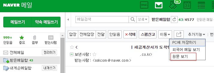

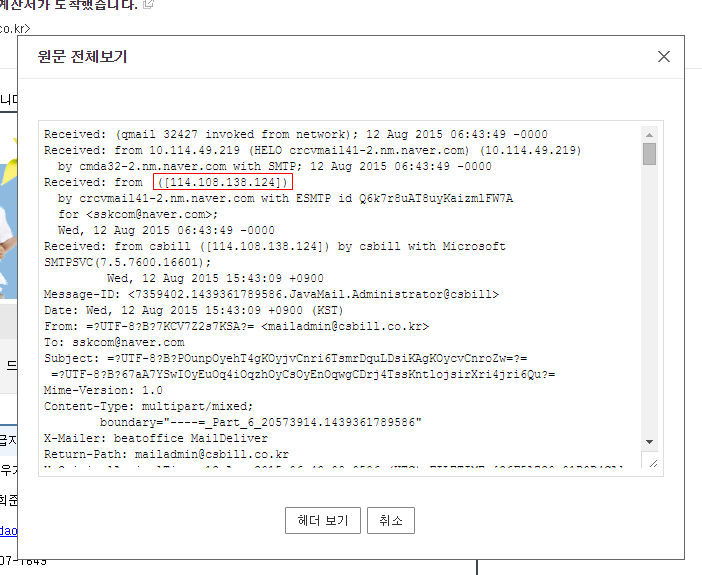

    애**빌드 솔루션은 서버 상태에따라서  이메일발송서버가 다를수 있습니다.
    발송서버의 아이피 주소를 확인 하려면,  임의로 메일한통 발송하고 [메일원문]을 보시면 아래와 같이 메일발송 서버의 IP주소를 알수 있습니다.
    참고로 홈페이지 주소 IP주소와  이메일발송서버의 IP 주소가 다른경우는  우리 애**빌드 솔루션뿐만 아니라 대부분 솔루션에서 모두 IP주소가 다 다릅니다.
    IP주소가 동일한경우는  독립형 홈페이지, 또는 소규모 솔루션인경우 동 일 할 수 있습니다.
