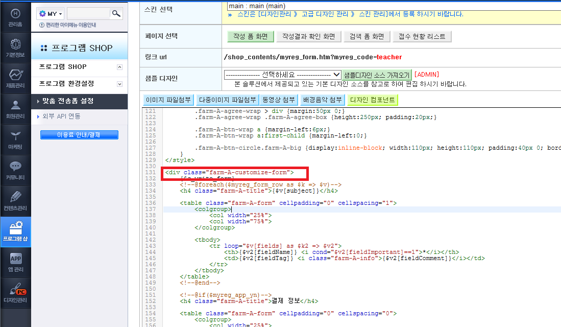

위의 이미지에 보시면 첫번째 div에 클래스가 정의가 되어있습니다.
이 클래스의 내용을 수정을 하면 되는데요..

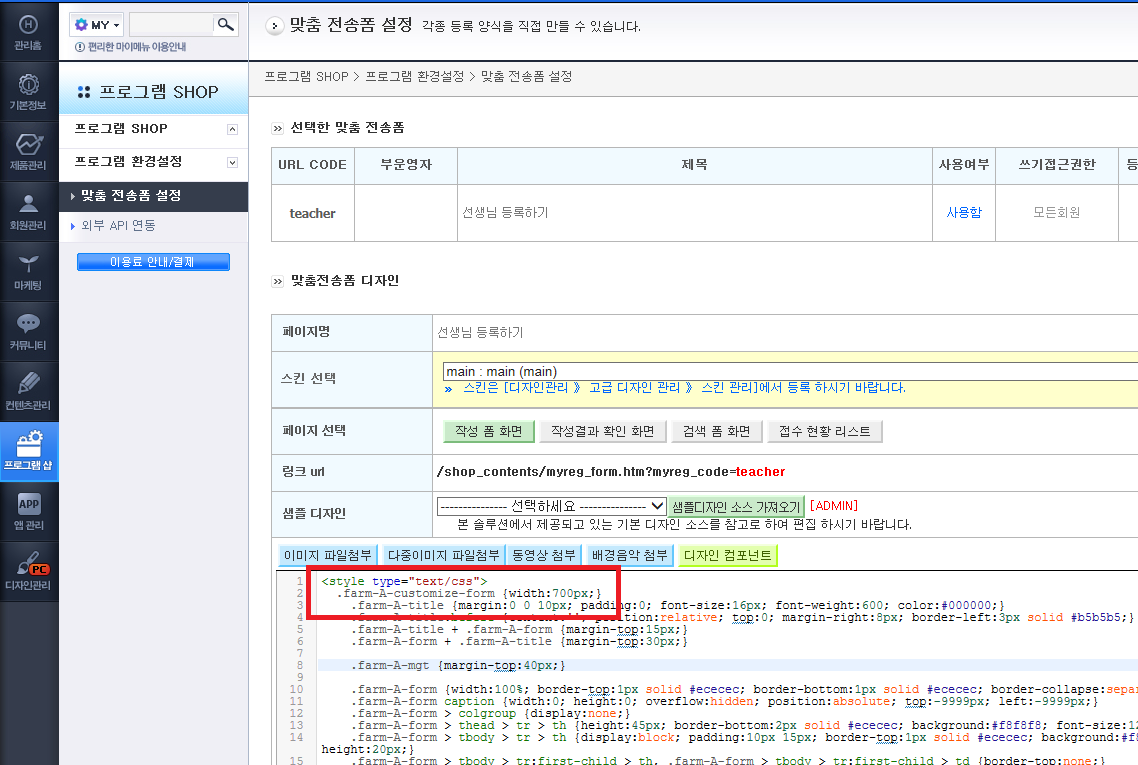

위의 빨간색 부분이 해당 클래스 정의입니다.
1400으로 하실려면 width값을 1400으로 하시면 되며, 가운데 정렬은 margin:0 auto; 라고 기재를 해주시면 됩니다.
즉, .farm-A-customize-form {width:700px;} 이 부분이
.farm-A-customize-form {width:1400px; margin:0 auto;}
라고 정의를 해주시면 됩니다.
