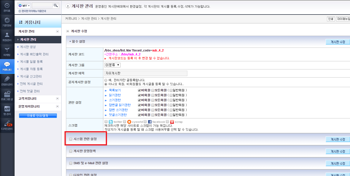

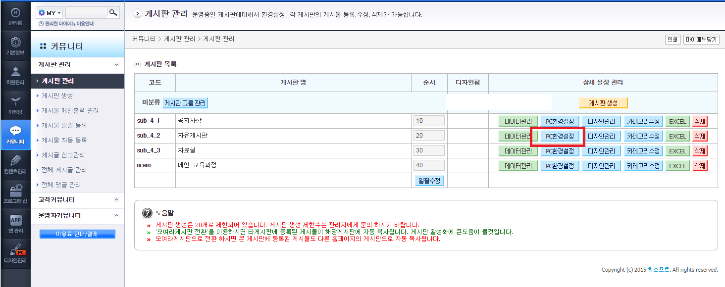

    관리자 페이지 커뮤니티 > 게시판 관리 > 게시판 관리에 접속을 하시면 현재 개설된 게시판을 확인을 할 수 있습니다.
    여기서 수정을 원하시는 게시판 우측에 PC환경설정을 클릭을 합니다.

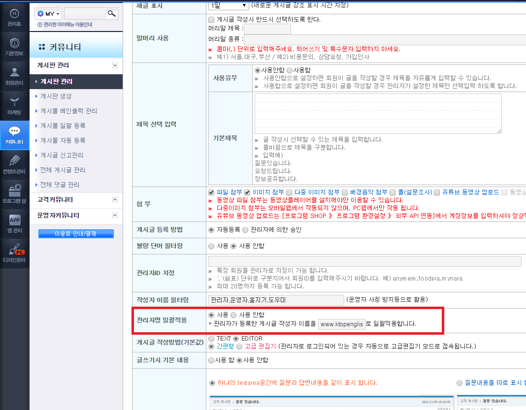

    그런다음 시스템 관련 설정을 클릭을 합니다.
    여기서 관리자명 일괄적용에 기재되어있는 항목을 변경을 해주시면 됩니다.
    만약 사용안함으로 하게 되면 게시판 작성시 기재된 내역으로 처리가 되니 참고하시기 바랍니다.
