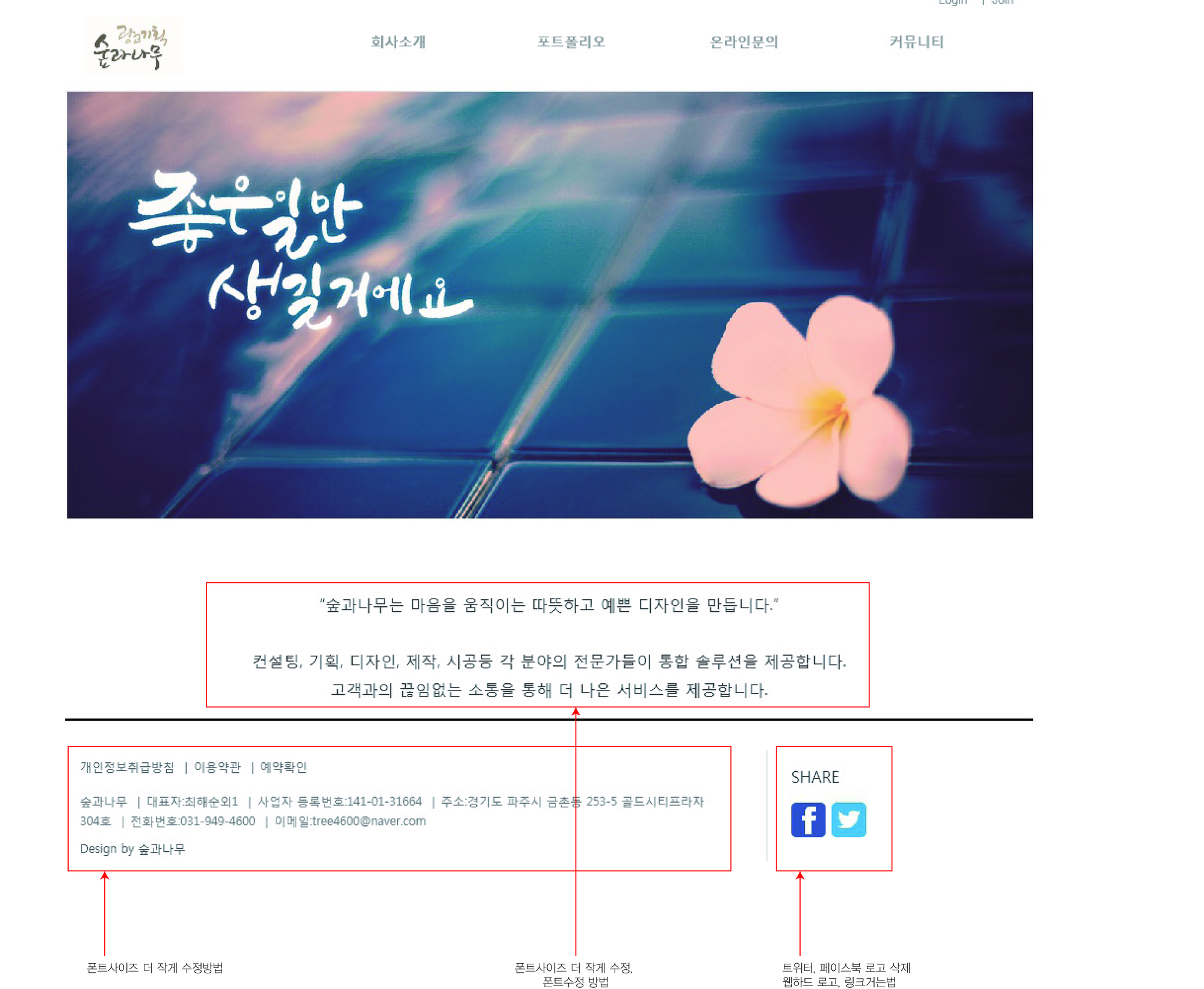

메인 화면에 폰트를 전체적으로 줄이고, 아래 하단에 트위터,페이스북 없애고 웹하드 로고와 링크 거는 방법좀 가르쳐주세요...

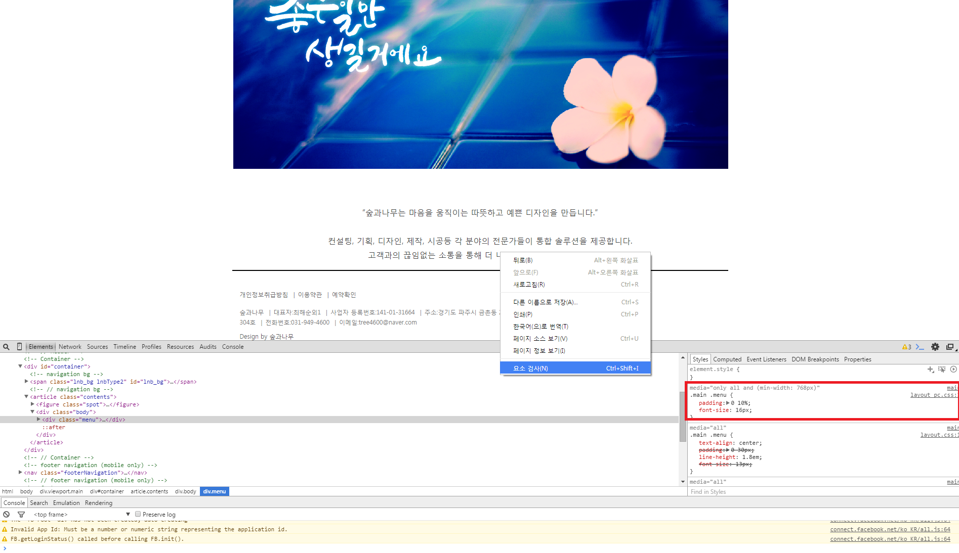

각각의 위치가 어디를 참조하는지 파악을 하셔야 됩니다. 일단 css 작업이 어느정도 가능하시면 크롬브라우져로 작업을 하시는것을 추천해드립니다.
메인페이지 숲과 나무는... 이 부분의 폰트 수정을 할려면 위의 내역이 어떤 css를 참조를 하고 있는지 파악을 하셔야 됩니다.
크롬에서 해당 텍스트에 마우스 포인터를 두고 오른쪽 버튼을 클릭을 하면 요소검사라고 있습니다.
요소검사를 클릭을 하면 아래와 같은 화면이 나옵니다.
밑의 내역이 요소검사한 내용인데요..보시는 바와 같이 menu라는 클래스를 사용을 참조를 하고 있고 우측에 menu라는 클래스에 대한 속성이 나와있습니다.
우측상단에 보시면 참조하는 css가 있는데요..반응형의 경우 창의 크기에 따라서 css가 달라지지 이점 참고하시기 바랍니다

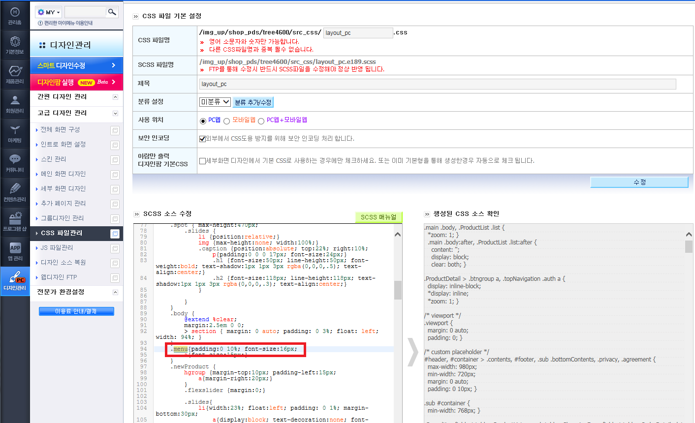

위의 박스에 보면 폰트사이즈가 16px로 되어있습니다. 그럼 간단하게 layout_pc.css에서 .main안에 .menu클래스가 있을껀데요..거기서 수정을 해주시면 됩니다.
위의 이미지가 layout_pc.css 파일인데요..이와 요소검사와 동일한 값이 주어져있습니다. 이 폰트를 수정을 하시면 됩니다.
요소검사가 100%만능은 아닙니다. 그러나 어느정도는 참고를 하셔서 작업을 하시면 도움이 되실겁니다.
나머지 부분도 위와 같은 방법으로 찾으시면 보다 쉽게 위치를 찾으실 수 있습니다.
