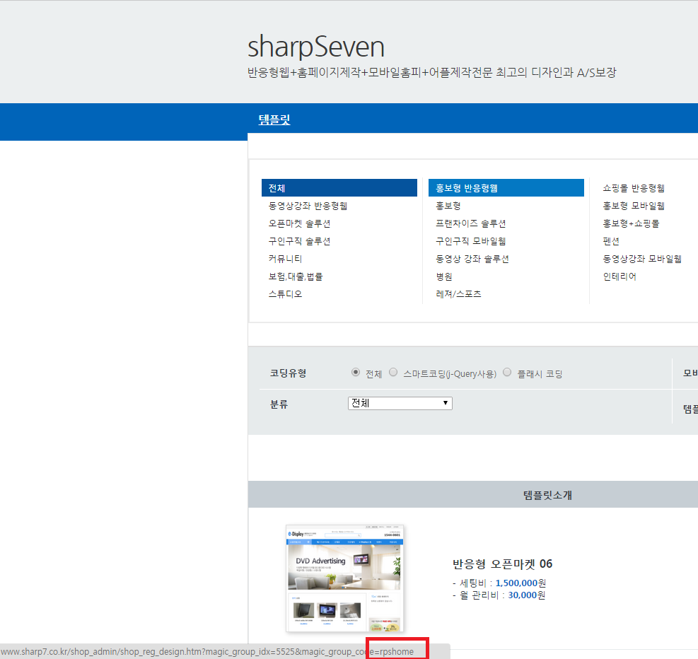

  • 박**석 2015-06-25
    타이틀: 반응형웹
    홍보형 반응형웹
    쇼핑몰 반응형웹
    오픈 마켓반응형웹
    펜션 반응형웹
    반응형웹 모바일팜
    이런식으로 반응형웹을 강조하려고요.
    음영으로 살짝 색깔넣고요
    나머지는 우측으로 다 빼고요
    어차피 반응형웹말고는 제작을 안하니까요
  • P**M 2015-06-25
    위의 카테고리에 마우스를 올려보시면 각 항목에 대한 그룹코드값을 확인을 할 수 있습니다.
    홍보형 반응형 웹에 마우스를 올리면 rpshome라고 그룹코드가 표시가 되는데요...
    각 반응형 항목들의 그룹코드를 수집을 합니다.

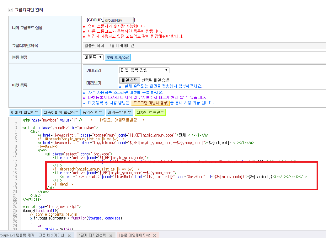

    그런 다음 관리자 페이지에서 위의 내역이 출력되는 그룹디자인에 접속을 합니다.
    {GROUP_groupNav}
    이 그룹디자인 인데요.. 이 그룹디자인 부분에 소스를 수정을 하셔야 됩니다.
    위의 빨간색 루프문이 실제로 돌아가서 타이틀을 출력을 하는 부분인데요..
    <!--@foreach($magic_group_list as $k => $v)-->
    <li class="active"|cond="$_GET[magic_group_code]==$v[group_code]">
        <a href="javascript:;"|cond="!$navMode" href="{$v[link_url]}"|cond="$navMode" id="{$v[group_code]}">{$v[subject]}<i></i></a><i></i>
    </li>
    이 소스를
    if($v[group_code] == 'rpshome' || $v[group_code] == '다른반응형그룹코드'){
        $v[subject] = "<b>".$v[subject]."</b>";
    </li>
    간단하게 이렇게 처리를 하게 되면 반응형 내역들은 굵게 표시가 됩니다.
    위의 소스를 응용을 하셔서 반응형 부분 강조를 하실수 있습니다.
