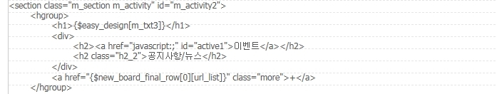

메인에 노출되는 이벤트게시판과 공지사항게시판의 위치를 바꾸고 싶습니다.
어떻게 해야 하는지요?

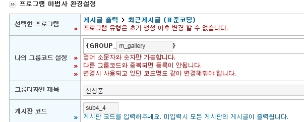

2.
행사상품 란에 상품을 등록했는데 메인에는 노출이 되지 않습니다.
노출되게 하려면 어떻게 해야하는지요?

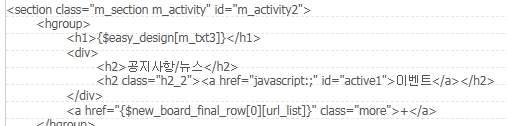

1. 이벤트게시판과 공지사항 게시판은 <h2>안에 들어있는 텍스트 위치만 바꿔주시면 되는데요.
디자인관리 > 고급 디자인 관리 > 그룹디자인 관리 안에 {GROUP_m_activi1} - 이벤트 와 {GROUP_m_activi2} - 공지사항/뉴스 에 각각 들어가서
<h2>공지사항</h2> -> <h2>이벤트</h2>
<h2>이벤트</h2> -> <h2>공지사항</h2>
위아래 위치만 바꿔주세요. 그리고 클래스 위치를 바꿔주세요. 맨뒤에 있는 <h2>는 반드시 class="h2_2"를 가져야 합니다.
2. 행사상품란에 상품이 노출되지 않는것은 디자인관리 > 고급 디자인 관리 > 그룹디자인 관리안에
{GROUP_m_gallery} - 신상품 안에 [프로그램마법사]안에 게시판코드를 수정해 주셔야 합니다.
계속 게시판을 생성 및 수정 하실 경우 메인에 출력되는 코드가 달라질 수 있으니, 이것은 템플릿 수정시에 반드시 참고해 주시길 부탁드립니다.
