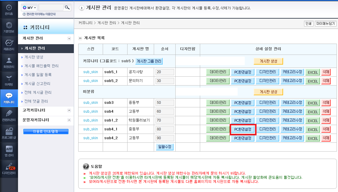

    적용방법에 대해서 말씀드리겠습니다.
    먼저 관리자에서 비밀번호를 입력해서 비밀글로 등록한 게시글의 경우 비회원이 접속을 해서 해당 비밀번호로 접속가능하도록 세팅을 해야됩니다.

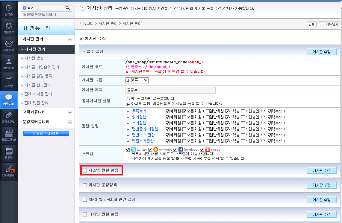

    관리자 페이지 커뮤니티 > 게시판 관리 > 게시판 관리에 접속을 하셔서 수정을 원하시는 게시판 우측에 pc환경설정을 클릭을 합니다.
    그런 다음 시스템 관련 설정을 클릭을 해서 해당 메뉴를 활성화 시킵니다.

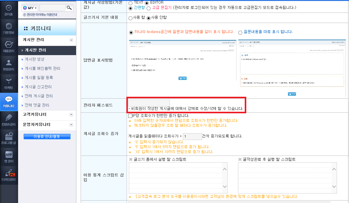

    시스템 관련 설정을 보시면 관리자 패스워드라고 있습니다. 여기다가 임의의 패스워드를 기재를 합니다.
    여기에 기재되는 패스워드는 통합패스워드 입니다.
    따라서 학생에게는 알려주시지 마셔야 됩니다. 고로 관리자만 알고있는 비밀번호를 기재를 하셔야 됩니다.
    이렇게 관리자 패스워드까지 설정을 한뒤 게시판 수정을 합니다.

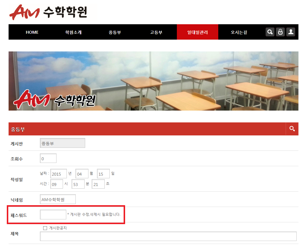

    그런다음 해당게시판을 클릭을 해서 글 작성을 합니다.
    글작성할때 패스워드 설정을 하고 비밀글로 체크를 해서 저장을 하면
    해당 비밀번호를 알고있는 사람은 열람이 가능하도록 처리가 됩니다.
    여기서 말하는 패스워드는 관리자 페이지에서 설정한 패스워드와 달라야 되며, 게시판 작성할때 각 게시글 패스워드를 학생들에게 알려주시면 됩니다.
