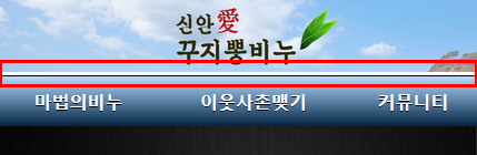

붉은색 부분의 벌어진 간격을 줄이려면 어떻게 해야 하나요?
img 태그 및에 여백이 생기는 경우는 주로 텍스트랑 이미지 정렬문제입니다.
따라서 이미지 스타일 부분에 vertical-align:bottom를 줘서 해결을 하시면 됩니다.

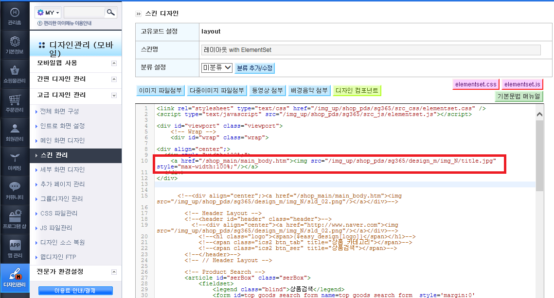

모바일 스킨부분에 보면 위의 내역처럼 이미지가 정의되어있는데..여기다가 바로 인스타일로 위의 스타일을 정의를 해주시면 됩니다.
<a href="/shop_main/main_body.htm"><img src="/img_up/shop_pds/sg365/design_m/img_N/title.jpg" style="max-width:100%;"/></a>
이 부분이
<a href="/shop_main/main_body.htm"><img src="/img_up/shop_pds/sg365/design_m/img_N/title.jpg" style="max-width:100%;vertical-align:bottom;"/></a>
이렇게 처리를 하시면 됩니다.
