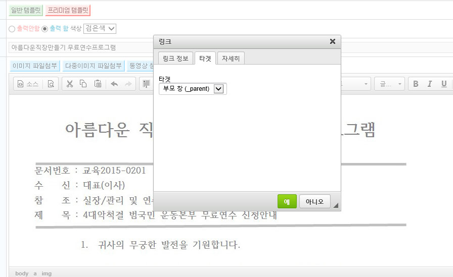

팝업을 관련 게시글로 링크를 걸었는데...  팝업에서 링크로 연결이 되네요...
아래와 같은속성에 있는 설정에서...  부모로 연결을 했는데도...  안되네요.  어떻게 하면 될까요?

    부모창으로 링크를 보낼려면 스크립트 작업이 필요합니다.
    일단 팝업창 내용부분을 html편집기가 아닌 소스편집기로 변경을 해주시기 바랍니다.
    <a href="http://www.4daeak.or.kr/bbs/com_02/*****" target="_top"><img align="top" alt="" border="0" src="/img_up/shop_pds/deaak/2015/a-reum-da-un-jik-jang-man-deul-gi-m1428917205.jpg" style="max-width: 100%;" /></a>
    그럼 이와 같은 내용이 나타나는데요...
    이 부분을 변경을 할겁니다.
    <a href="javascript:gogoUrl();"><img align="top" alt="" border="0" src="/img_up/shop_pds/deaak/2015/a-reum-da-un-jik-jang-man-deul-gi-m1428917205.jpg" style="max-width: 100%;" /></a>
    <script>
    function gogoUrl(){
        opener.location.href = '/bbs/com_02/17217';
        window.close();
    </script>
    위와 같이 변경이 되었습니다
    a 태그쪽에는 함수를 호출을 하고 호출된 함수에서 링크값 및 창닫기 까지 처리가 됩니다.
