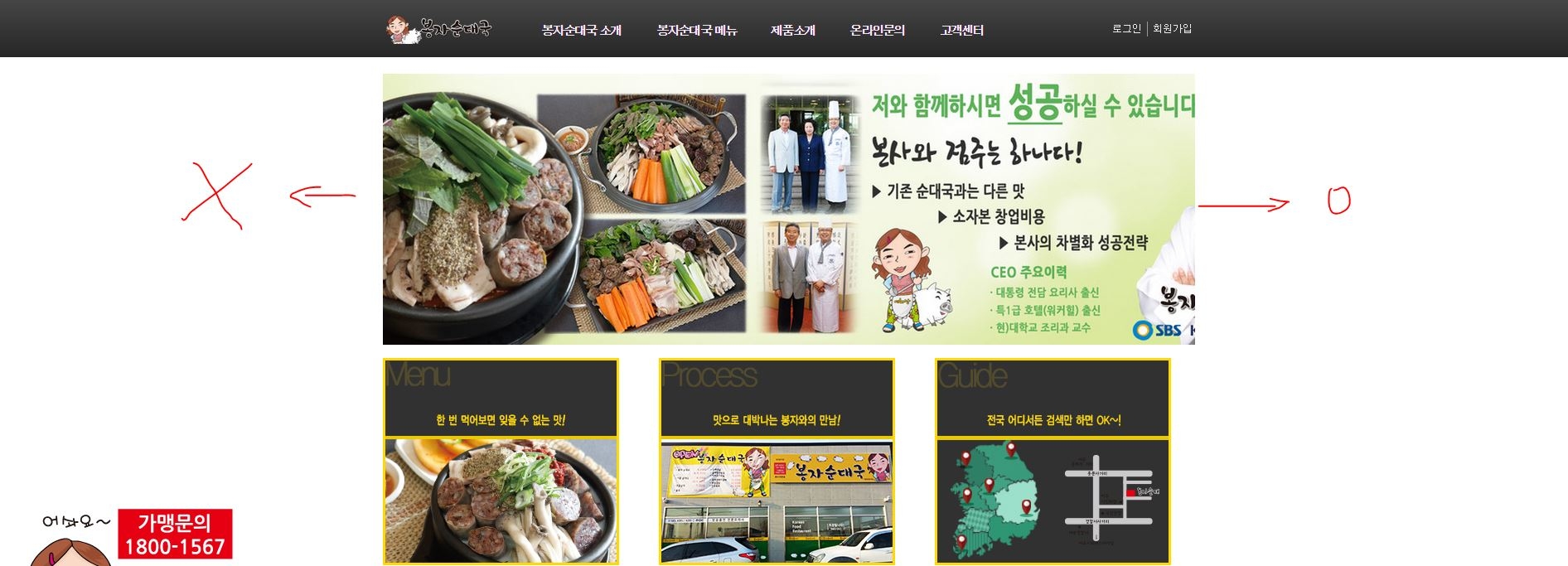

수고하십니다. 담당자와 통화 후 유지보수 게시판에 글을 올려달라고 하셔서 글을 남겨드립니다.
현재 메인 이미지가 양쪽이 짤려서 올라가고
두번째는 와이드형으로 이미지 크기를 모니터상에 auto로 꽉찬 이미지로 변경하는데 오른쪽만 들려지는 현상이 되어 오류수정[긴급]으로 조치바랍니다.
정리하면, 이미지가 짤리지않게 원본이 다 표현이 되고 , 사이즈도 화면에 꽉 차게 표현이 되야됩니다.
css를 업로드 해서 수정해주시면 될꺼같습니다. 감사합니다.

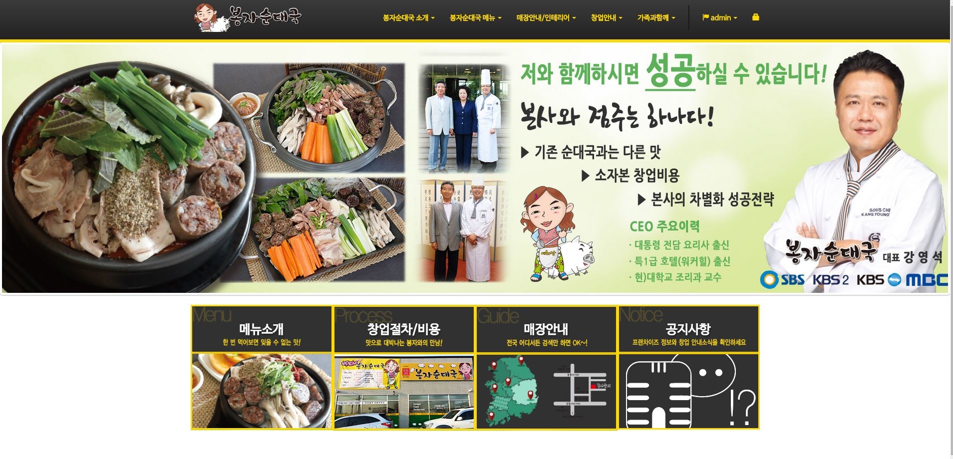

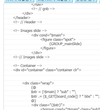

    위와같이 스킨을 수정하였습니다. 메인에 있던 슬라이드를 메인으로 빼고 cond를 줘서 메인일때만 보여주기로 했습니다.
    왜냐면 header 밑에 위치한 container은 가로 값이 지정이 되어 있어서 그 안에 슬라이드를 넣으셔서
    아무리 사이즈를 조정하셔도 사이즈가 늘어나지 않았던겁니다.
    수정에 참고해주세요.
    그리고 이미지 사이즈는 1600px이상이상의 고해상도를 업로드 해주시길 부탁드립니다.
