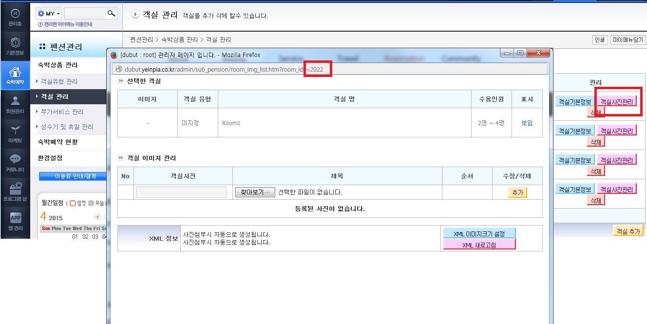

1. 객실정보를 새로이 등록을 하게 되면 이 부분은 변경을 해주셔야 됩니다.
해당 내역은 네비게이션에 등록된 내역인데요..이 부분은 수기로 변경처리를 해주셔야 됩니다.
먼저 객실의 정보를 알아야 되는데요. 각 객실의 객실사진관리를 클릭을 하면 위의 이미지처럼 고유 idx 가 나옵니다.

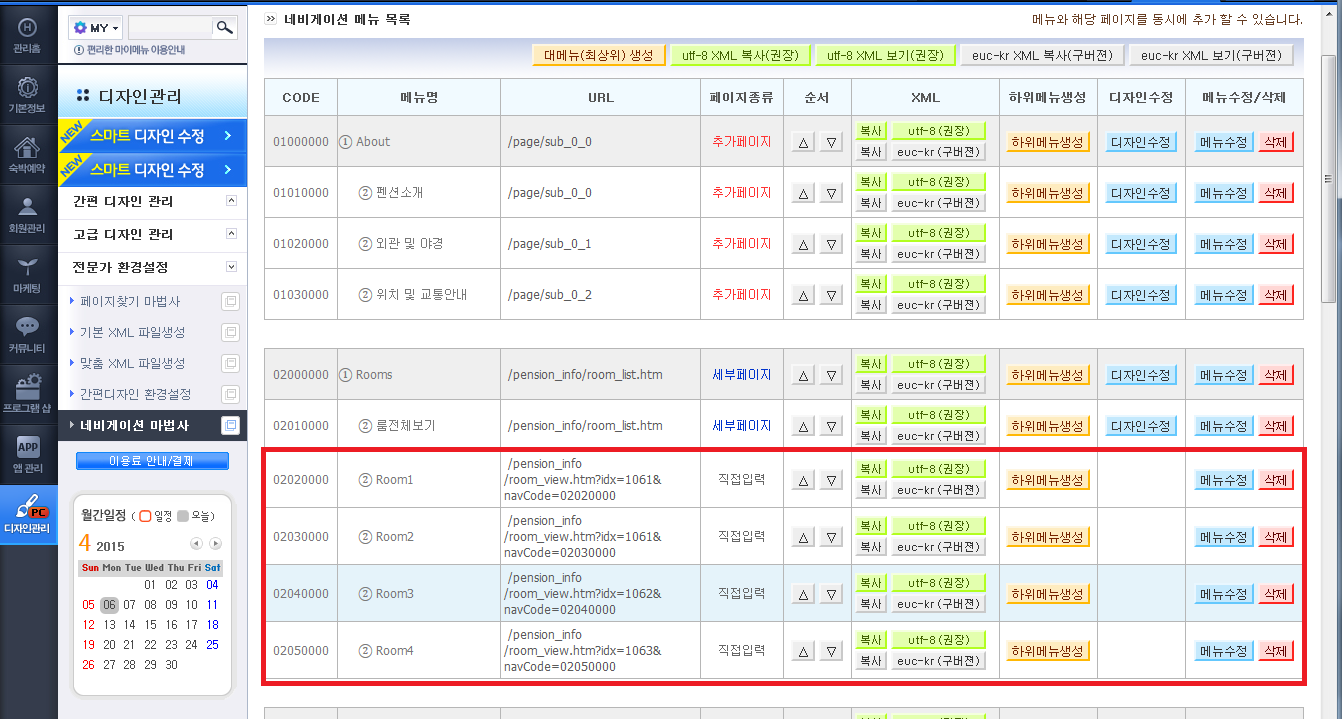

이 idx를 네비게이션 마법사에서 수정을 해주시면 됩니다.
네비게이션 마법사에 보시면 수기로 객실사진에 대한 내역이 기재가 되어있는데요..
이 부분을 수정을 해주셔야지만 정상적으로 변경처리가 됩니다.
