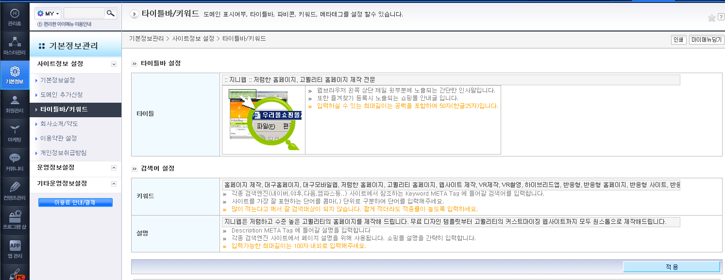

  • P**M 2015-03-31
    메타태그 기재되는 내역은 keywords와 description입니다.
    이 부분은 관리자에서 등록이 가능하며, 나머지 메타태그는 수정이 불가능합니다.

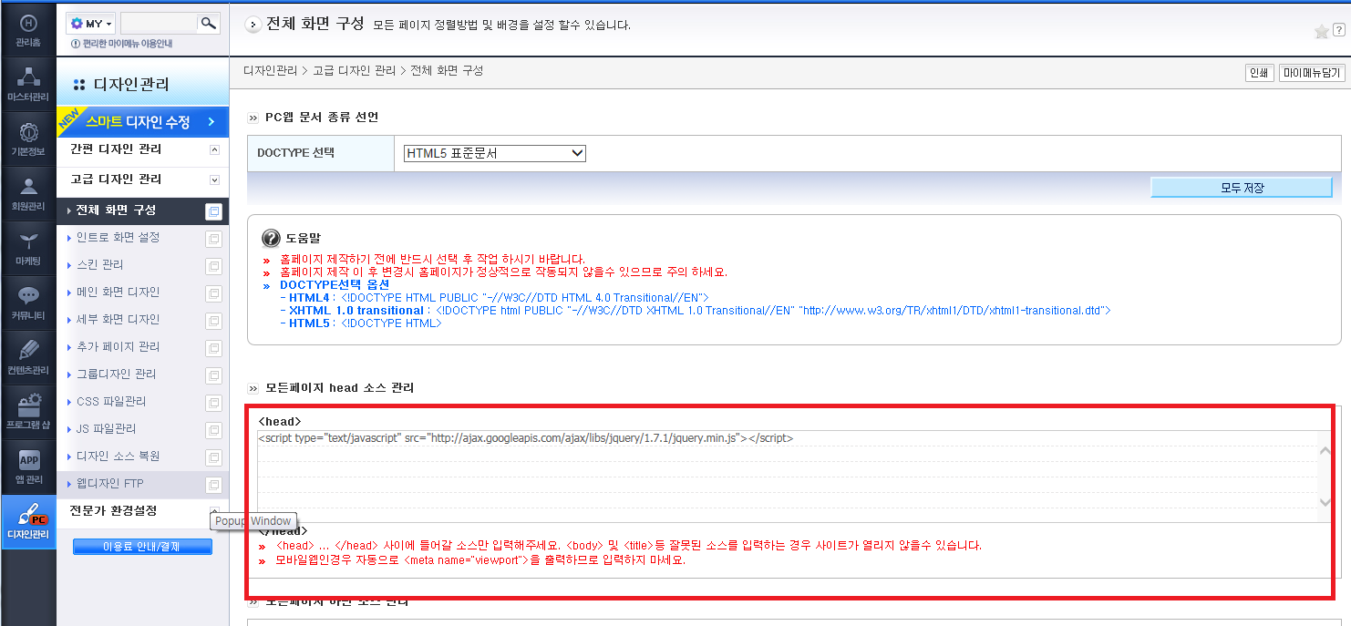

    추가 부분은 전체화면구성에 head사이에 내역을 추가를 해주시면 됩니다.
    위의 위치는 기본정보 > 사이트정보설정 > 타이틀바/키워드 부분입니다.
    여기서 키워드 부분은 메타태그 keywords쪽에 들어가며 설명은 description부분에 들어가게 됩니다.
    나머지 메타태그는 위의 페이지처럼 head쪽에 정의를 해주시면 됩니다.
