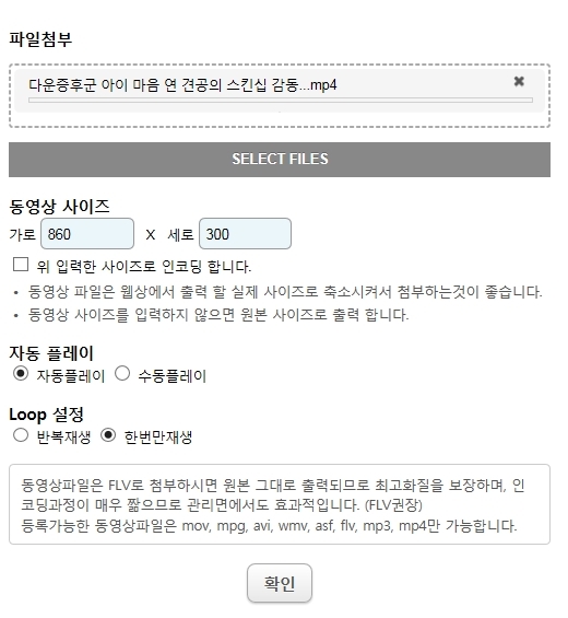

   2) 동영상 자동재생

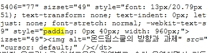

   1) 포맷 변경 - 글이 좌우로 길어질 때 선과 겹쳐보이는 현상

       2) 동영상 자동재생 - 업로드시에 자동재생 선택(다시 올리고 있습니다.)
    - 확인해보니 안에 내용에 HTML로 넣으셨네요.
    그런데 최대 사이즈가 960px인에 padding 좌우 폭을 40px를 주셔서  960px+80p가 되서 넘치는 부분입니다.
    이부분은 조심해서 padding을 써주시길 바랍니다. 이부분은 그냥 나뒀습니다.
