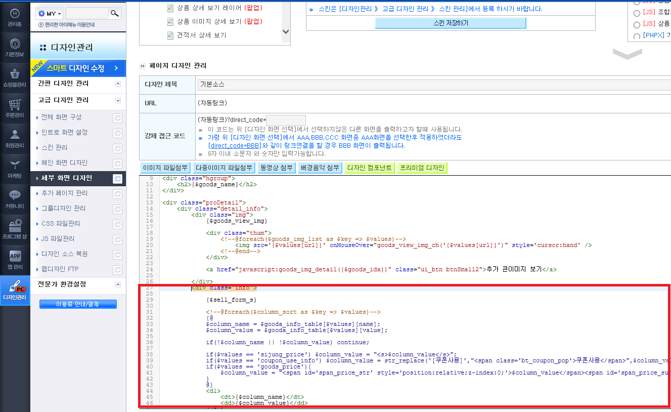

    구매버튼 및 우측에 표시되는 내역을 노출을 하시지 않게 작업을 하실려면 세부화면 디자인에서 코딩작업을 진행을 하셔야 됩니다.

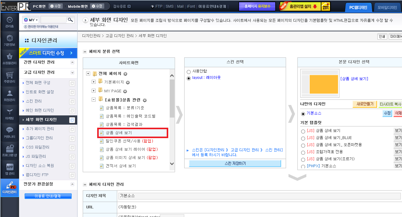

    관리자 페이지 디자인 관리 > 고급 디자인 관리 > 세부 화면 디자인에 접속을 하신뒤
    [쇼핑몰]상품관련을 클릭을 한뒤 상품상세 보기를 클릭을 합니다.
    그럼 아래 부분에 소스가 나타나는데요..이 소스를 수정을 해주셔야지만 원하시는 형태로 처리가 가능합니다.
    소스 편집기로 내역을 보시면 앞에 번호가 나오는데요..여기서 27번라인에 <div class="info">라는 내역자체를 제거를 하시면 됩니다. 해당 div가 111번라인까지인데요..
    해당 내역을 모두 제거를 하시면 좌측 이미지만 남게 됩니다.
