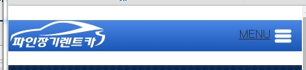

1. 모바일웹 - 인트로 페이지 를 만들어서 추가 했는데요..
상단에 로고 윗 부분/ 아랫 부분에 공백을 지울수가 없습니다.  예전에 bm140 번을 그대로 복사한 것인데요.
아무리 봐도 어딜 수정해야 하는지 못 찾겠습니다.. 이런 작업이 종종 있으니 css 에서 어디 부분을 수정했는지 알려 주시면 다음번에는 제가 하겠습니다.

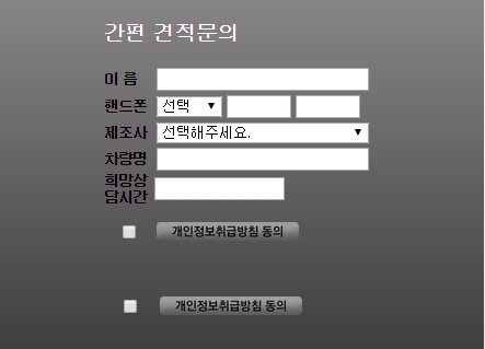

2.  모바일 메일 하단에 - 그룹디자인 - 추가가 이상 합니다.
기존에 bm140 번에 만들어 놓은 견적문의 그룹디자인을 불러와서  그래로 만든 것 입니다.{GROUP_myreg_f2}
그런데 붙이고 보이 [ 개인정보취급방침 ] - 부분이 두번 나옵니다.    그래서  - {GROUP_form_1} - 이렇게 다른걸 만들어 봤는데요..
이것도 역시 하단에 중복해서 나오는 현상이 있습니다..

    첫번째 내역은 현재 제대로 노출이 되고 있습니다.
    별도로 css 를 수정을 하신건지 아닌지는 모르겠지만 일단 저희쪽에서 확인을 하기에는 정상적으로 출력이 되고 있는것 같습니다.
    두번째 개인정보취급방침 부분은 소스부분이 기재가 잘못된 부분이 있습니다.
    <div class="form">
        {$myreg_info[form_start]}
        <p>간편 견적문의</p>
        <!--@foreach($myreg_info[myreg_form_row] as $key => $values)-->
        <table width="100%" border="0" cellpadding="0" cellspacing="0">
            <!--@foreach($values[fields] as $key2 => $values2)-->
            <tr cond="$values2[fieldImportant]==1" class="tr{$key2+1}">
                <th>{$values2[fieldName]}</th>
                <td>{$values2[fieldTag]|replace:' - ',''}</td>
            </tr>
            <tr class="check">
                <th><input type='checkbox' name='myreg_privacy_chk' id='myreg_privacy_chk' value=1></th>
                <td><label for="myreg_privacy_chk"><img src="/img_up/shop_pds/bm200/design_m/img/intro_btn01.png" /></label></td>
            </tr>
        </table>
        <br/>
        {$myreg_info[form_end]}
    </div>
    <div class="btn">
        <a href="{$myreg_info[myreg_submit_url]}"><img src="/img_up/shop_pds/bm200/design_m/intro-b.png" /></a>
    </div>
    위의 내역이 GROUP_myreg_f2 소스인데요.. 보시면 아시겠지만 개인정보 취급방침 동의 버튼이 빨간색 부분인데요..
    현재 이 부분이 파란색 foreach 안에 들어있는 상태입니다.
    이 부분을 fpreach 밖으로 빼 내도록 처리를 하셔야지만 제대로 출력이 될것 같습니다.
    저희쪽에서 적용을 해 놓았으니 참고하시기 바랍니다.
