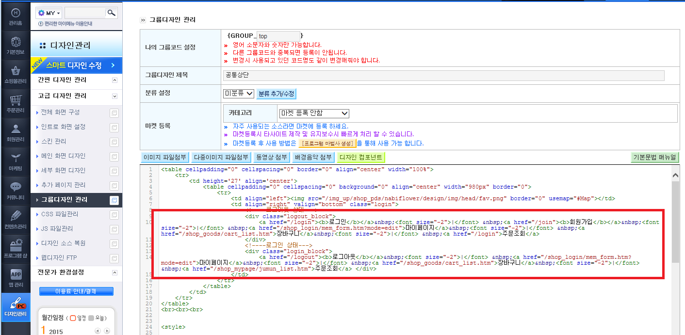

첨부파일이 없어서 일단 정확한 내역은 모르지만 대략적으로 파악된 정보를 가지고 말씀드리겠습니다.
상단 오른쪽 주문조회 옆에 공지사항 링크를 넣고 싶다고 하셨는데요..
현재 상단부분은 {GROUP_top}라는 그룹디자인으로 적용이 되어있는 상태입니다.
그룹디자인에서 해당 그룹디자인 소스보기를 하면 위와같이 나오는데요..여기서 빨간색 부분을 수정을 하시면 됩니다.
로그인했을때랑 하지 않았을때 따로따로 컨트롤을 하셔야 되기 때문에 두군데에게다가 작업을 해주시면 됩니다.

위의 부분이 원본 소스인데요...여기서 아래와 같이 수정을 해주시면 됩니다.

위의 빨간색 부분을 추가를 해주시면 됩니다.
