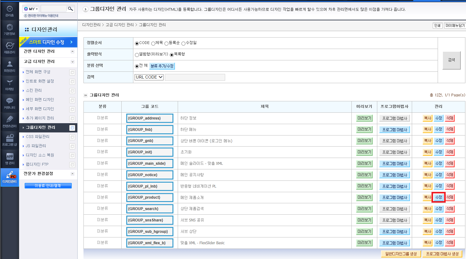

관리자 페이지 디자인 관리 > 고급디자인 관리 > 그룹디자인 관리에 접속을 하시면 아래와 같은 화면이 나올겁니다.
여기서 메인 제품소개 그룹디자인의 수정버튼을 클릭을 하십니다.

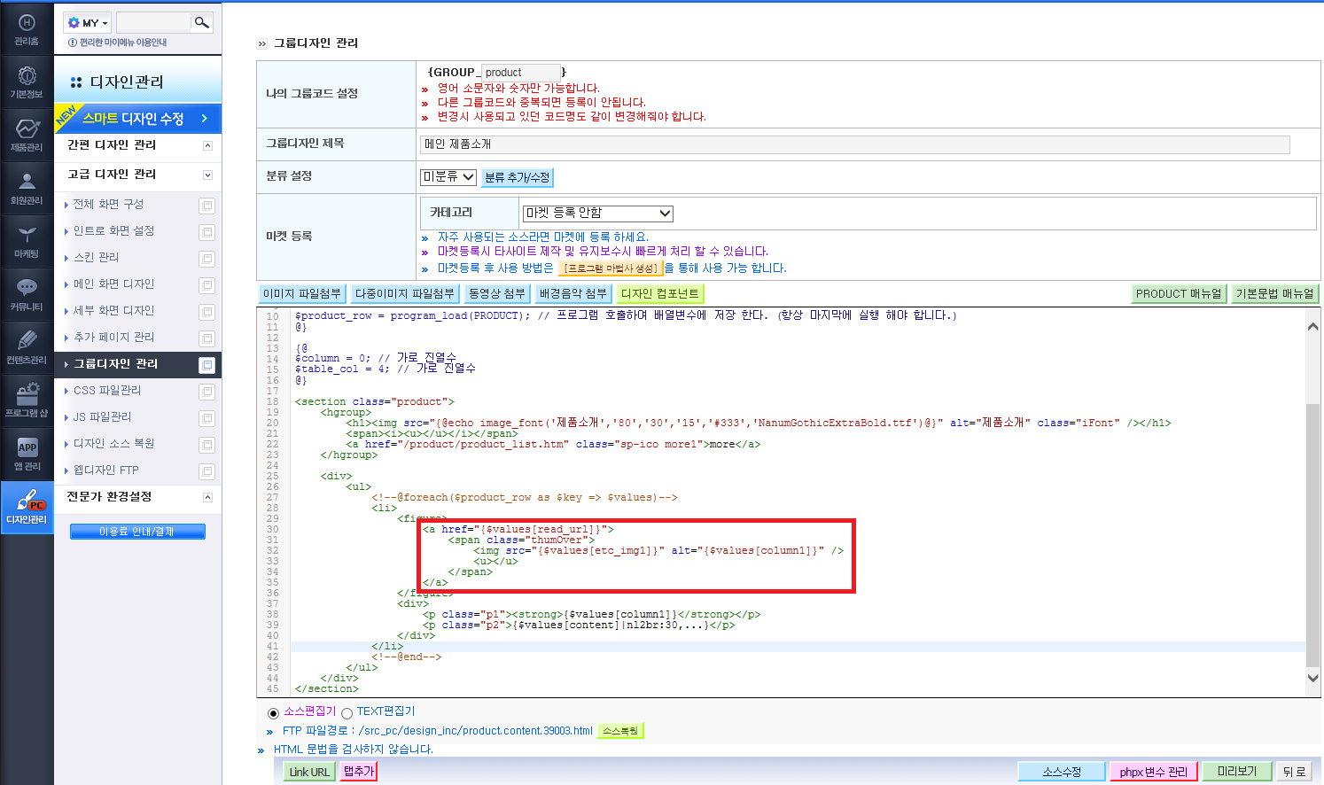

그럼 위와 같은 소스가 나올껀데요....이 소스를 수정을 할겁니다.
<figure>
<a href="{$values[read_url]}">
<span class="thumOver">
<img src="{$values[etc_img1]}" alt="{$values[column1]}" />
<u></u>
</span>
</a>
</figure>
위의 소스에서 빨간색 부분은 제거를 합니다.
<figure>
<span>
<u></u>
</span>
</figure>
그럼 이렇게 변경이 되는데요...
여기서 빨간색 부분을 추가를 합니다.
<figure style="padding: 4px; text-align: center; border: 1px solid #ddd; border-radius: 4px;">
<span>
<u></u>
</span>
</figure>

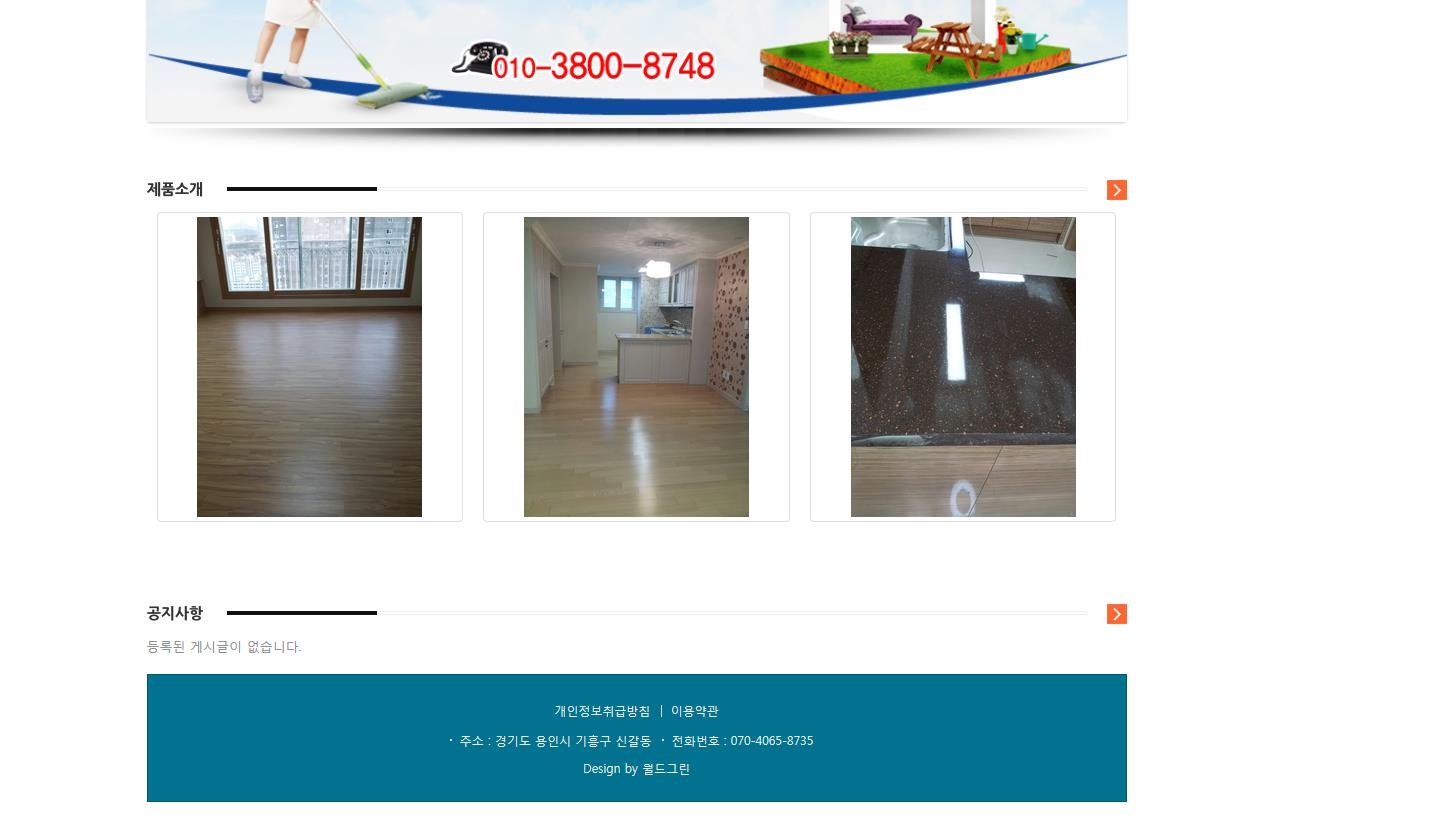

그런다음 수정버튼을 클릭을 하시면 메인에서 링크가 걸리지 않을겁니다 .
