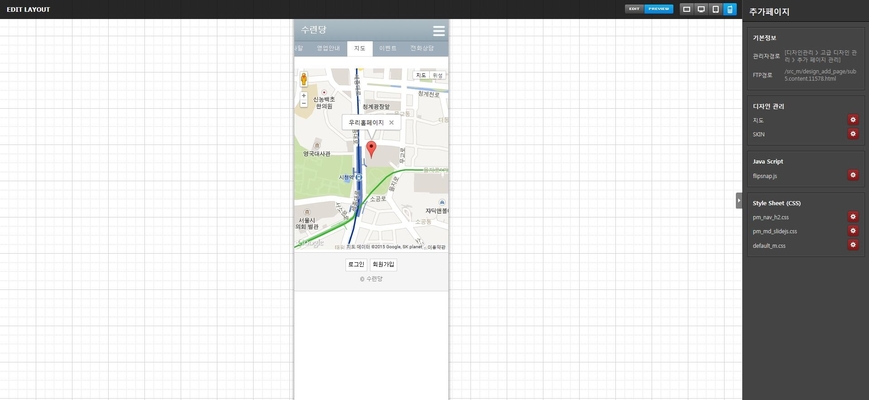

지도에 엉뚱한 주소로 노출이됩니다

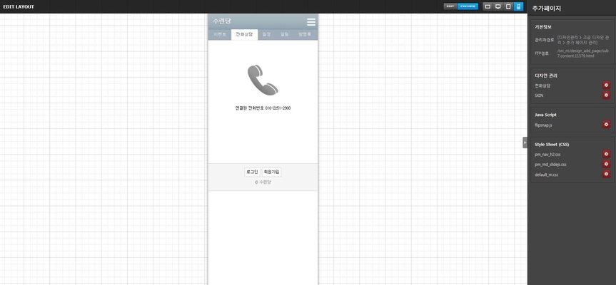

전화상담도 모바일로 봤을때 클릭을 해야지 연결이 됩니다 바로 전화로 연결 하게 노출해주세용ㅠㅠ
매번 감사합니다ㅠㅠ 하는방법가르쳐주시면... 진짜 감사합니다ㅠㅠ
  • P**M 2015-01-05
    지도부분이 지금 보니 수기로 기재를 하도록 되어있네요..
    관리자 페이지 디자인 관리 > 고급디자인 관리 > 추가 페이지 관리에 접속을 하신뒤 제목이 지도라는 항목이 있을겁니다.
    그 항목 우측에 수정버튼을 클릭을 하면
    google_map_addr("우리홈페이지","서울시 종로구 태평로1가 31",'100%',400,16);
    이런 문구가 보일건데요...
    여기다가 해당 홈페이지관련 정보로 앞에 두개만 번경을 하시면 됩니다.
    두번째 전화상담인데요..메인페이지에서 전화상담클릭시 바로 전화연결이 되도록 한다는 얘기인것 같은데요...
    이 부분은 관리자 페이지 디자인 관리 > 고급 디자인 관리 > 메인 화면 디자인에 접속을 하시면
    html 소스가 나올겁니다. 여기서
    <a href="/page/sub7">{$easy_design[icon_07]}<span>전화상담</span></a>
    이 부분이 있을겁니다.
    이 부분을
    <a href="tel:연락처">{$easy_design[icon_07]}<span>전화상담</span></a>
    라고 하시면 됩니다. 연락처 부분에는 핸드폰번호나 아님 전화번호가 기재가 되면 되는데요..
    <a href="tel:{$shop_base[help_tel]}">{$easy_design[icon_07]}<span>전화상담</span></a>
    이렇게 변경을 하시면 기본정보에 있는 연락처로 전화걸기가 바로 됩니다.
