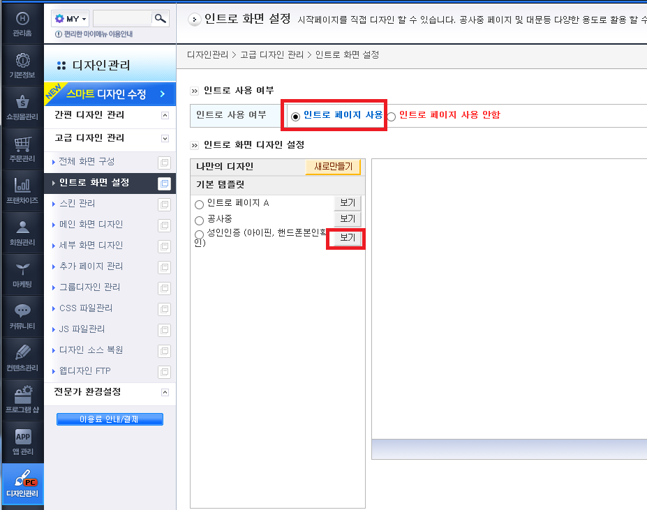

    관리자 페이지 디자인 관리 > 고급디자인 관리 > 인트로 화면 설정에 접속을 하셔서 인트로 페이지 사용을 체크를 먼저 해주시기 바랍니다.
    그러면 위와 같은 화면이 나올껀데요..여기서 성인인증부분에 보기버튼을 클릭을 하면 우측에 해당 소스가 나타납니다.

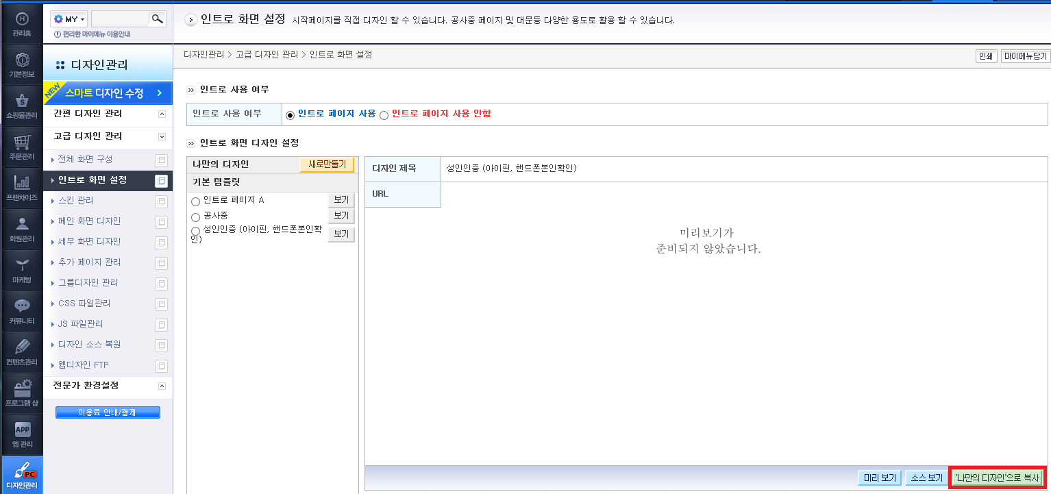

    그럼 우측에 나만의 디자인 복사버튼이 있는데요..이 버튼을 클릭을 하셔서 나만의 디자인을 생성을 합니다.
    그럼 위와 같은 내역이 나타나는데요..

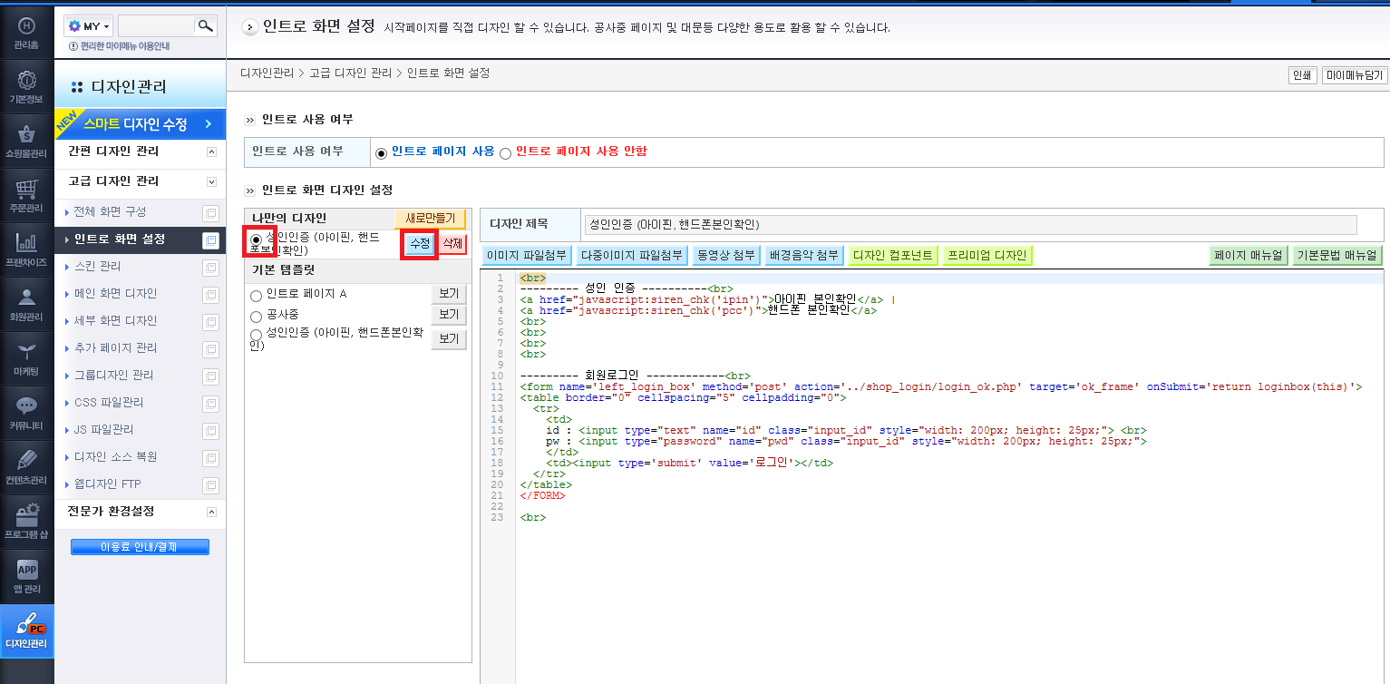

    일단 나만의 디자인 앞에 라디오 버튼에 체크를 하신뒤 우측에 수정버튼을 클릭을 하면 위의 그림과 동일하게 나옵니다.
    그럼 여기서 핸드폰 본인확인 링크값이 보이실겁니다.
    <a href="javascript:siren_chk('pcc')">핸드폰 본인확인</a>
    이 부분인데요..이 부분에 이미지를 작업을 하시던지 아님 페이지 작업을 하셔서 인트로 페이지를 만들어 주시면 됩니다.
