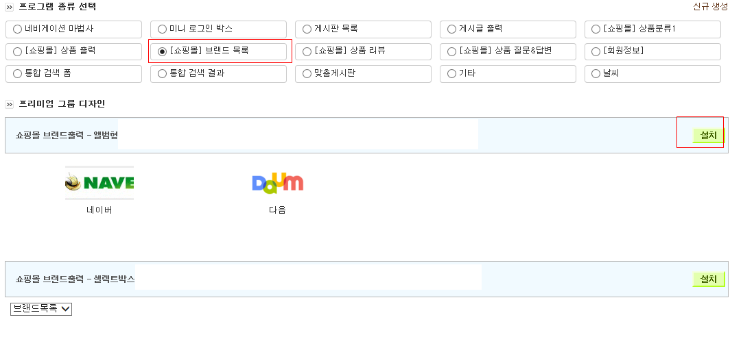

1. 프로그램을 불러오는 소스를 알아내야 하므로 [그룹디자인>프로그램마법사]를 통해 임의로 브랜드목록을 하나 생성합니다.

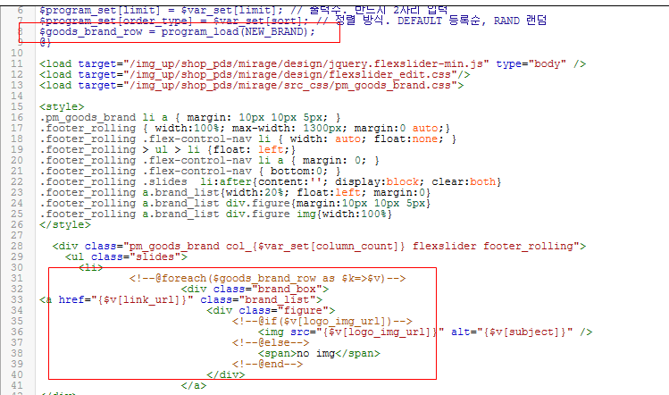

2. 생성한 그룹디자인을 소스를 보시면 program_load() 이부분이 실제 DB를 가져오는 부분 입니다.
여기서 필요한 소스는
$goods_brand_row = program_load(NEW_BRAND);
<!--@foreach($goods_brand_row as $k=>$v)-->
<img src="{$v[logo_img_url]}" alt="{$v[subject]}" />
이렇게 3가지 정도 필요 할것 같네요.

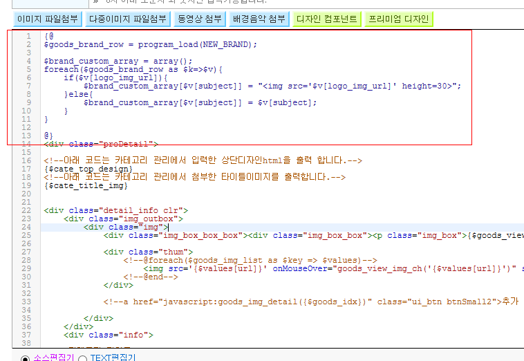

3. 상품상세보기 화면에서 아래 소스를 추가 합니다.
$brand_custom_array = array();
foreach($goods_brand_row as $k=>$v){
if($v[logo_img_url]){
$brand_custom_array[$v[subject]] = "<img src='$v[logo_img_url]' height=30>";
}else{
$brand_custom_array[$v[subject]] = $v[subject];

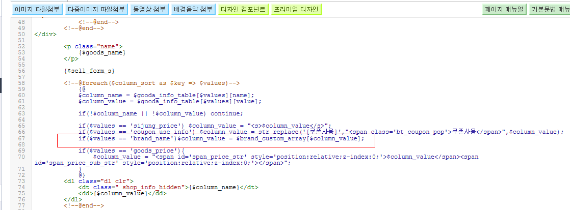

그리고 실제 상품 정보가 출력되는 부분에 아래 소스 한줄 추가 합니다.
if($values == 'brand_name')$column_value = $brand_custom_array[$column_value];
