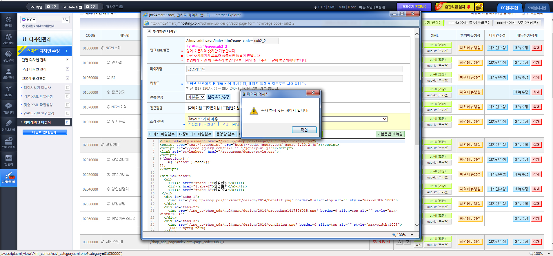

홈페이지나 관리자페이지에서도 계속해서 창업가이드에 '존재하지 않는 페이지' 팝업창이 뜨고 있습니다.
어디가 문제인지 몰라서 문의 드립니다.

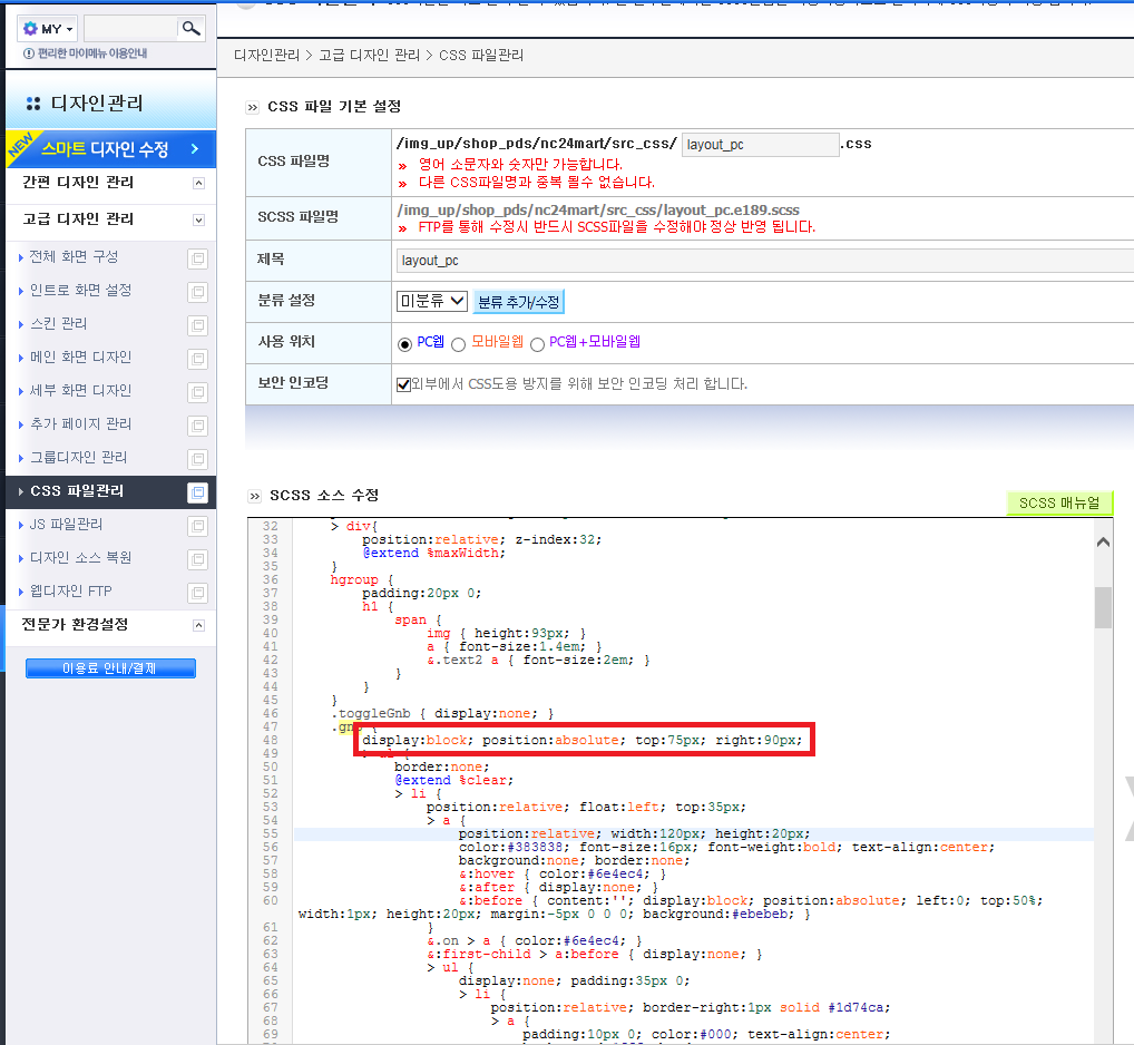

    2. 메인 네비게이션 중앙정렬을 맞추고 싶은데... 그부분이 패딩으로 건드려도 중앙 정렬이 되지않습니다.
    이부분 수정 부탁드립니다. 아니면 어디서 건드려야 하는지 자세히 알려주셨으면 합니다.
  • P**M 2014-12-11
    페이지내에 그룹디자인이 하나 포함이 되어있네요..
    해당 그룹디자인에 내역이 일부 누락이 된것 같습니다. 그룹디자인을 확인을 해보시기 바랍니다.
    상단네비 부분은 layout_pc.css 파일을 수정을 하셔야 됩니다.
    간단하게는
    위의 내역에서 빨간색 부분중 right부분을 수정을 하시면 되는데요..
    숫자를 조금씩 줄여보시면 가운데로 갈껍니다. right내역으로 맞춰주시면 될것 같습니다.
