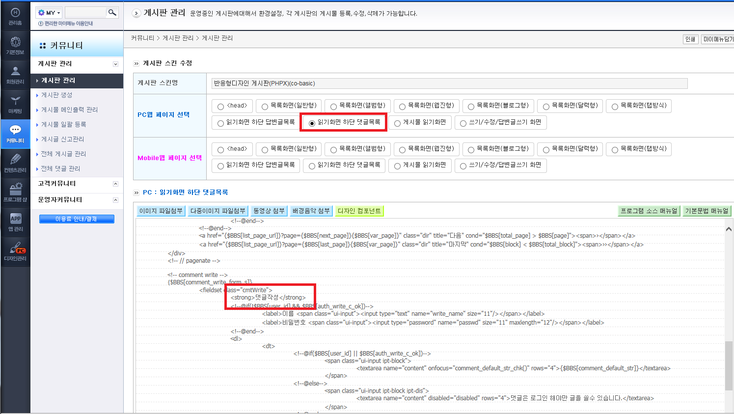

소스관련 덧글작성 부분을 수정하고 싶습니다
(필수) 확인 가능한 전체 URL  atpaju.com
각 게시판의 글 읽기 화면 하단에 댓글작성하는 부분이 있습니다.
iframe으로 가지고 오게 되어있고..
이부분 소스는..
http://www.atpaju.net/bbs_shop/comment_list.htm?me_popup=&auto_frame=&board_code=sub1_4&board_code=sub1_4&board_idx=25208
이렇게 되는데요....
여기서
"댓글작성"이라는 단어를 지우려고 하거든요...
근데..
ftp로 들어가봐도
http://www.atpaju.net/bbs_shop/comment_list.htm 파일을 찾을 수가 없습니다....
어떻게 수정해야하는지 알려주시겠어요... T_T;
1. FTP 등으로 이 파일에 직접 접근하여 수정하는 방법을 알려준다.
2.[디자인 관리] 등을 통해 제공된 솔루션에서 수정하는 방법을 알려준다.
3. 기타 방법을 알려준다.....
부탁드려요...
  • P**M 2014-12-09
    이 부분은 게시판 관리쪽에서 처리를 하시면 됩니다.
    해당 게시판 스킨 쪽에서 수정을 하시는 건데요..
    관리자 페이지 커뮤니티 > 게시판 관리 > 게시판 관리에 접속을 하셔서 해당 게시판 우측에 디자인관리에 들어가십니다.
    그럼 하단에 게시판 스킨이 적용이 되어있을껀데요...지금 보니까 사용자 스킨으로 되어있습니다.
    이 사용자 스킨 우측에 디자인 수정을 클릭을 하시기 바랍니다.
    그런다음 위의 이미지처럼 읽기화면 하단 댓글목록을 클릭을 하시고 하단 소스 부분에서 댓글작성 부분을 제거를 하시면 됩니다.
    저희쪽에서 보기에는 그냥 수정만 해드리고 수정을 되었다고 얘기만 해주시면 될것 같아요..
