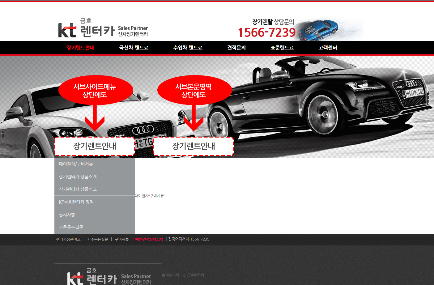

애**빌드 메뉴얼대로 서브페이지 메뉴까지 삽입을 했는데요~ 서브페이지 최상위메뉴를 서브페이지 본문영역과 서브사이드메뉴에 각각 노출시키고 싶은데 방법좀 알려주시면 감사하겠습니다.
(이해를 돕기 위해 이미지를 첨부하겠습니다.)

    서브 스킨 부분에 작업을 하시면 될 것 같습니다.
    일단 서브 좌측메뉴 출력되는 소스를 보면 상단에
    $nav 라는 배열을 받아오고 있습니다.(네비게이션 정보입니다.)
    이 $nav라는 배열에 관련 정보를 추출하는 형태로 작업을 해주시면 됩니다.
    {GROUP_left_all}에 좌측 네비가 출력이 되는데..원하시는 위치에
    {$nav[path][$NAVI_INFO[parent]][0][subject]}
    이 내역을 출력을 하시면 상단에 있는 내용이 출력이 되실겁니다.
    본문부분에는 서브스킨에 {BODY_CONTENT}출력되는 바로 위에 위의 항목을 기재를 하시면 상단에 출력이 가능합니다.
    한번 작업을 해보시고 잘 되지 않으시면 저희쪽에서 다시 안내를 해드리도록 하겠습니다.
