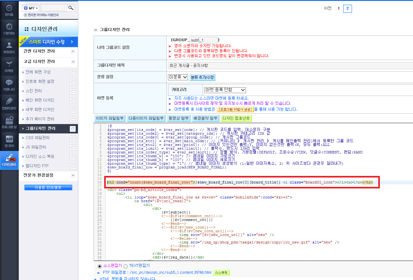

1. 메인에 공지사항 부분이 두개로 출력이 되는 현상이 나타납니다. 이 부분 수정이 어려움이 있습니다.

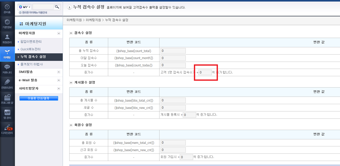

2. 하단부분에 전체:0 오늘 :0 이 카운터가 뜨는데 이부분에 실적이 올라가지 않는데 숫자가 올라가게 부탁드립니다.
메인 공지사항 타이틀이 두번 출력되는 부분은 메인페이지에서도 공지사항이라는 부분을 기재를 하셨고
공지사항 게시판 출력되는 부분에도 타이틀이 명시가 되어있어서 두번 출력이 되는 것입니다.
현재 공지사항이 출력되는 그룹디자인은 {GROUP_sub5_1}인데요..
관리자 페이지 디자인 관리 > 고급디자인 관리 > 그룹디자인 관리에 접속을 하신뒤 위의 그룹디자인을 찾으신뒤 수정버튼을 누르십니다.
위의 내역에서 빨간색 박스친 부분의 내역을 주석을 하시던지 아님 제거처리를 하시면 원하시는 형태로 출력이 가능합니다.
2. 메인 하단에 카운터 부분은 관리자 페이지에서 카운터 설정을 해주셔야 사용이 가능합니다.
관리자 페이지 마케팅 > 마케팅지원 > 누적 접속수 설정에 들어가셔서 접속수 증가수를 0에서 1로 변경을 해주시면
1로 변경한 시점에서부터 카운트가 처리가 됩니다.
