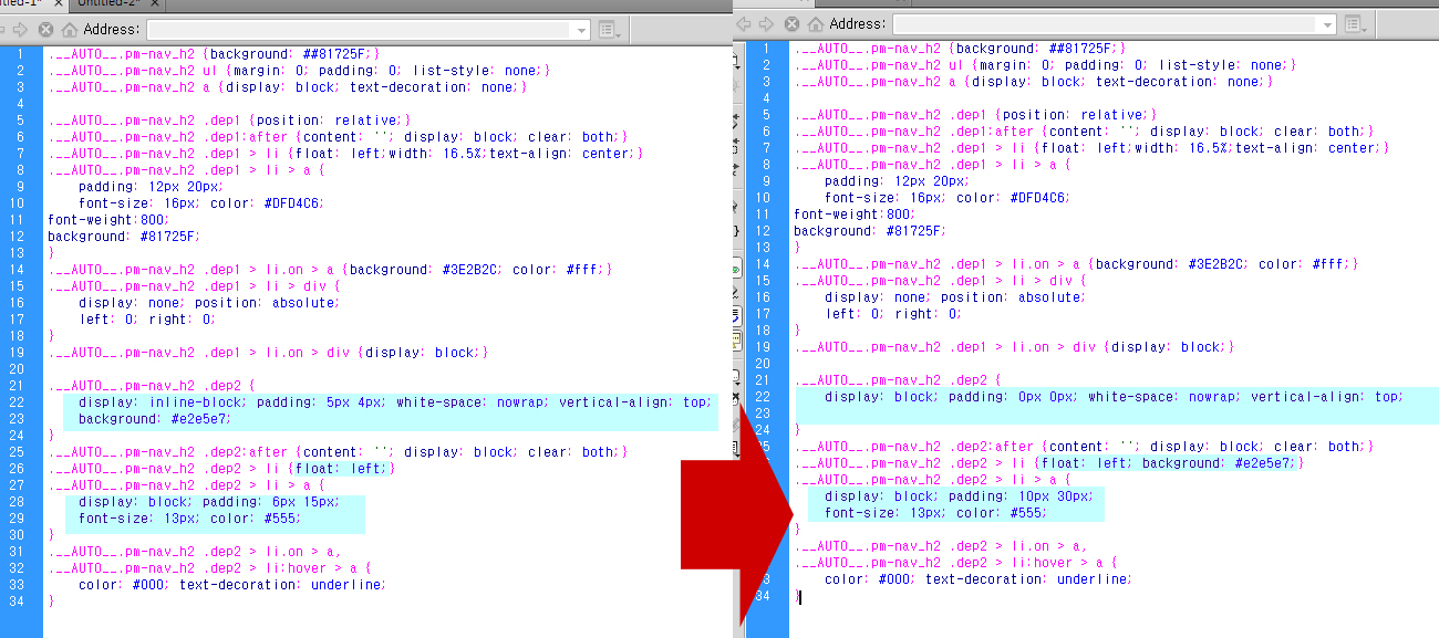

1. 첨부파일과 같이 투뎁스의 위치가 밀려버리는 경우가 생기는데 이런경우 어떻게 고칠 수 있을까요?

    1번문제는  {GROUP_nav_h2} 그룹디자인 안에 위치한 pm_nav_h2.cs에서 아래와같이 수정하면서 해결하였습니다.
