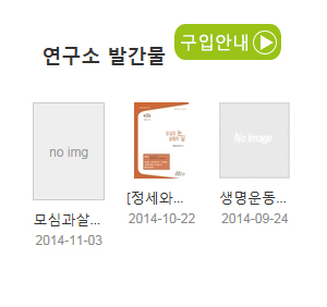

1. 메인 연구소 발간물 내용의 날짜 표기를 삭제 할 수 있 나요??

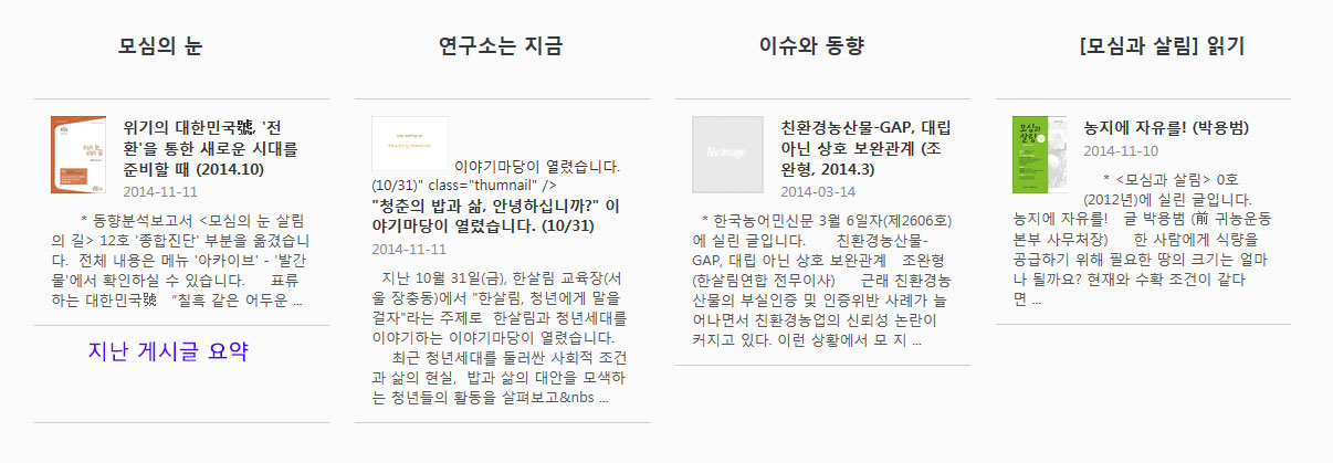

2. 메인의 내용이 두개가 출력이 되면 똑같이 내용이 출력되는게 아니라 지난 게시글은 짧게 요약되서 한,두줄 정도로 요약되어서 나올수 있나요?

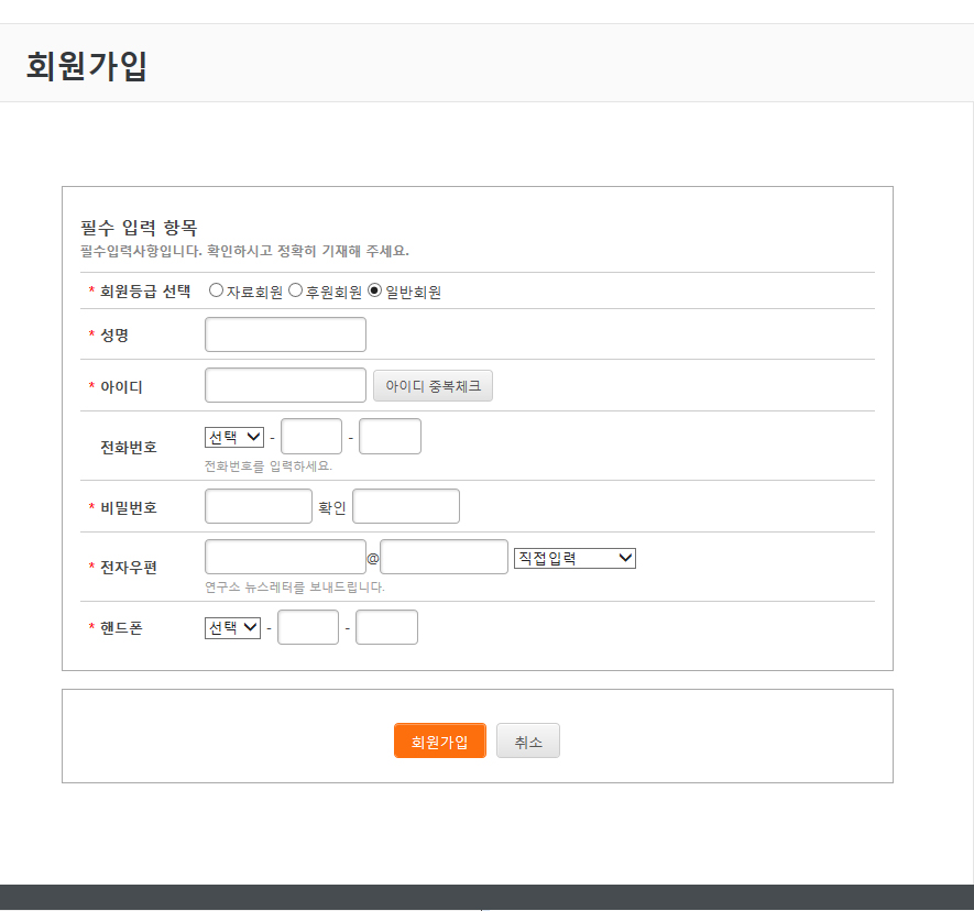

3. 회원가입 연락처 선택부분에 핸드폰번호만 선택이되는데 그 안에 지역번호도 같이 넣을수 있나요?

구입안내 버튼을 내리고 싶은데 margin으로 내리면 연구소 발간문도 같이 내려오더군요
무엇을 수정해야하나요?

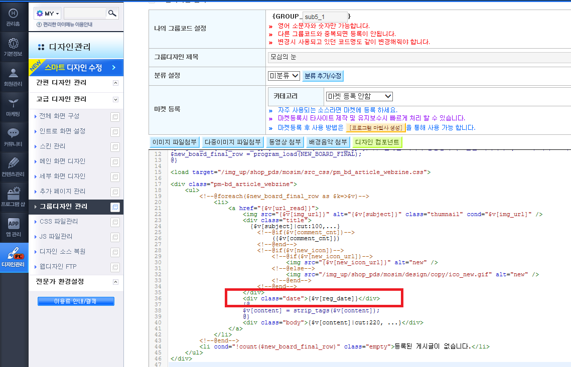

1. 날짜 부분은 그냥 제거처리를 하시면 됩니다.
최근게시글 출력되는 부분이 현재 그룹디자인으로 작업이 되어있는데요..
각 그룹디자인에 들어가셔서 날짜 부분을 제거처리를 하시면 됩니다.
위의 이미지에서 빨간색 부분을 제거처리를 하시면 됩니다.
2. 첫번째 내용이랑 나머지 부분을 다르게 출력을 하고 싶다는것으로 이해를 하였습니다.
이 부분도 역시 각 그룹디자인을 수정을 하셔야 됩니다.

위의 소스가 현재 출력되고 있는 소스 인데요..여기서 if문을 써서 다르게 출력을 하도록 처리를 해주셔야 됩니다.

빨간색 부분이 추가가 되었는데요 여기서는 간단한 프로그랭 문법이 들어갑니다.
위의 루프를 돌면 $k값이 0부터 증가를 합니다.
즉 0이 최근에 등록된 글이라는거죠..
따라서 $k==0이라고 하면 첫번째 글은 정상적으로 출력을 한다는 거죠..
그럼 $k에 0이 아닌값은 <!--@else--> 절에 있는 부분을 출력을 합니다.
여기서 필요없는 내역을 제거를 하시면 됩니다.
이미지와 내용이 필요없으면 그 내용을 제거처리를 하면되고, 내용만 필요하면 내용을 제외한 나머지 부분을 제거처리를 하시면 됩니다.
3. 회원가입시 핸드폰 번호부분은 휴대전화 번호밖에 선택을 못합니다.
만약 지역번호를 추가를 하실려면 항목을 하나더 추가를 하셔야 됩니다.
회원관리 > 가입양식관리에 접속을 하셔서 항목추가 버튼을 클릭을 하셔서 전화번호를 추가를 하셔서 작업을 해주셔야 정상적으로 처리가 가능합니다.
이미지 첨부 한 형식으로는 가능한가요?
구입안내 버튼 위치를 연구소발간물과 맟추고 싶은데 margin으로 내리면 연구소 발간문도 같이 내려오더군요
무엇을 수정해야하나요?
회원가입시 휴대전화는 필수로 하고 전화번호는 선택을 했을때는 보내주신 이미지처럼은 처리가 어렵습니다.
현재 저희 시스템에서는 필수 부분은 위로 선택은 아래로 나타나도록 되어있기 때문에 사이사이에 필수랑 선택이 공존하는 구조로는 처리는 어렵습니다.
구입안내 버튼부분은 이미지 자체에 align값을 줘서 처리를 하였습니다.
align="absmiddle" 를 줘서 맞춰 놓았습니다.
