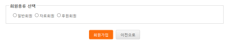

기존 mosim회원가입 페이지에 회원종류 선택이 위 이미지 첨부처럼 되어있는데 혹시 다른 유형으로 바꿀수 있는지 궁금합니다.

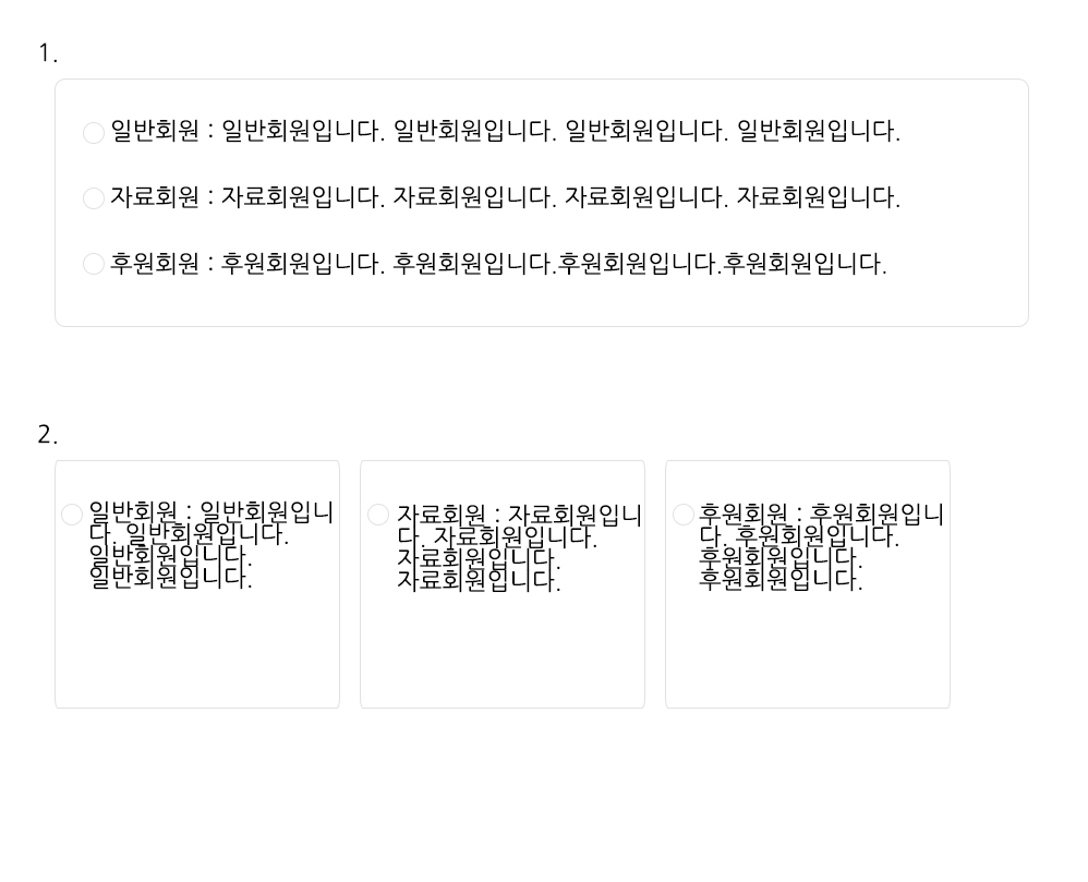

밑에 첨부한거처럼 1유형이나 2유형으로 하고 싶은데 그게 가능한가요? 가능하다면 어디서 수정을 하는지 알고 싶습니다.

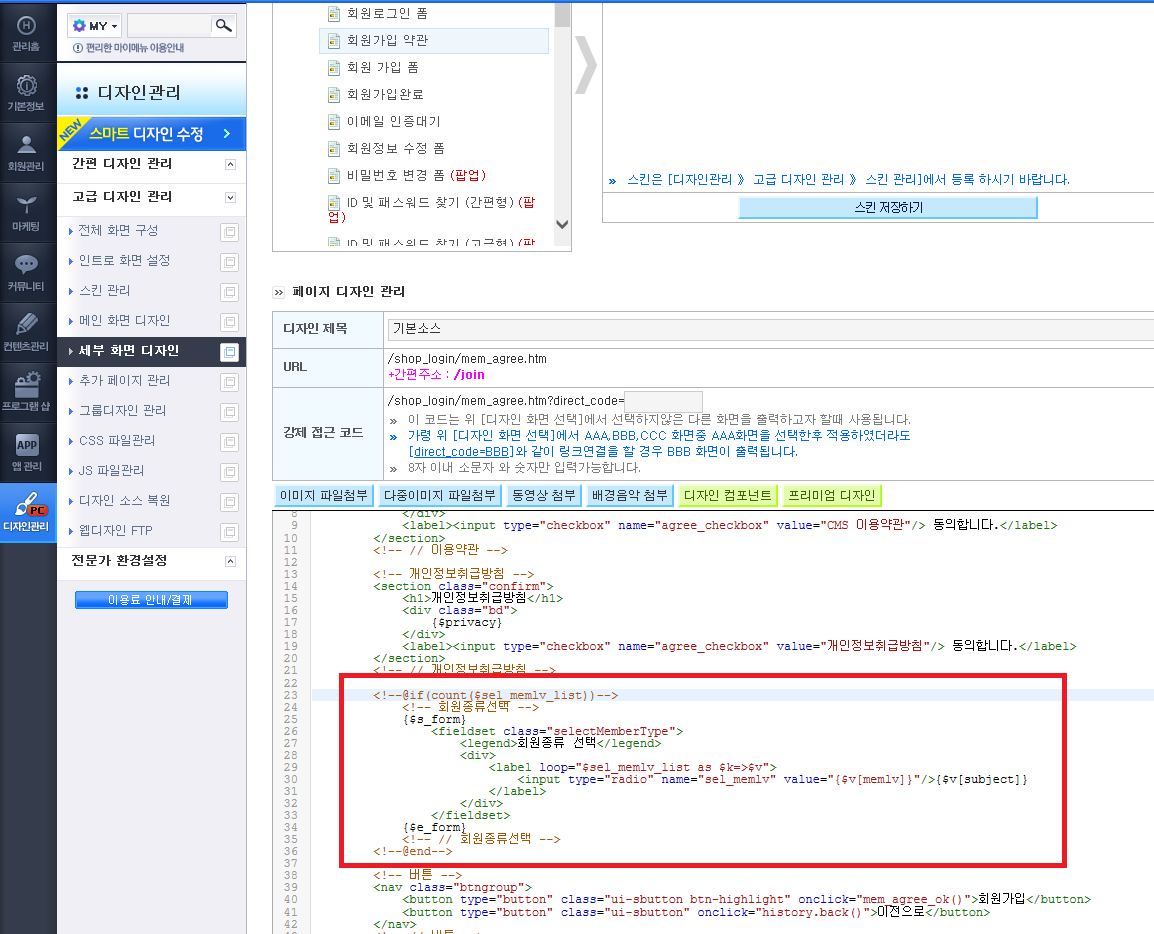

    세부화면 디자인에서 회원가입 약관 페이지에서 어느정도 변경이 가능합니다.
    위의 빨간색 박스 부분이 회원 종류를 선택하는 부분인데요..
    이 부분을 다른 형태로 변경처리가 가능합니다.
    단, 추가적인 문구 부분은 프로그래밍 쪽으로 들어가셔야 되는데요..단순히 각 회원등급마다 문구 부분을 출력을 한다면,
    <fieldset class="selectMemberType">
        <legend>회원종류 선택</legend>
        <div>
            <label loop="$sel_memlv_list as $k=>$v">
                <input type="radio" name="sel_memlv" value="{$v[memlv]}"/>{$v[subject]}
            </label>
        </div>
    </fieldset>
    이 부분에서
        <div>
            if($v[memlv] == '100'){
                $l_message = '일반회원문구출력 및 이미지'
            } else if($v[memlv] == '1000'){
                $l_message = '자료회원문구출력 및 이미지'
            } else if($v[memlv] == '1100'){
                $l_message = '후회회원문구출력 및 이미지'
                <input type="radio" name="sel_memlv" value="{$v[memlv]}"/>{$v[subject]} {$l_message}
            </label>
        </div>
    </fieldset>
    이런식으로 문구 부분을 따로 기재가능하도록 처리를 하고 출력을 하실수 있습니다.
    단 문구 부분을 출력을 할떄는 회원등급코드를 확인을 하셔서 작업을 해주셔야 되며, 사이즈 부분은 css 쪽에서 맞춰주셔야 됩니다.
