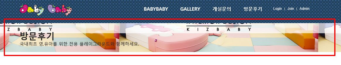

소스관련 카테고리별로 이미지를 바꾸고 싶습니다.
(필수) 확인 가능한 전체 URL : http://babybaby.easyright.co.kr/bbs/reviews
1. 붉은색 네모안을 이미지로 바꿨습니다. 하지만 모든 카테고리에 한꺼번에 적용이 됩니다. 카테고리별로 다른 이미지를 적용하고 싶습니다.
2. 이미기 높이를 조금 크게 하고 싶습니다. 어디서 하면 될까요?

    현재구조로는 각 메뉴별로 다른 이미지를 삽입을 하실수 없는 상태입니다.
    이 부분은 별도의 작업을 진행을 해야지 처리가 가능할것 같습니다.
    네비게이션 마법사 메뉴에 들어가면 각 항목마다 메뉴수정이라는 버튼이 있는데요...해당 버튼을 클릭을 해서 접속을 하시면
    하단에 추가변수 관리라고 있습니다.
    그 추가변수 관리를 클릭을 하면 새창이 뜰껀데요..
    거기에 이미지 첨부1이라는 항목이 있습니다. 거기에 항목명 및 가로, 세로크기를 지정을 하신뒤 하단에 확인하시고 다시 메뉴수정에 들어가보시면
    이미지를 첨부할수있는 공간이 생깁니다.
    이걸 각 메뉴마다 추가를 해주시구요...그 이미지를 스킨쪽에서 출력이 되도록 작업을 하시면 됩니다.

    위의 소스는 스킨관리중 일부를 발췌를 한 내용인데요..
    빨간색부분이 타이틀 및 문구출력을 하고 해당 css쪽에서 이미지를 출력을 하고 있는데요..이 부분을

    위와 같이 하시면 각 네비게이션 메뉴별로 다른 이미지 출력이 가능합니다.
    그리고 이미지 출력부분은 이미지 출력되는 부분에 height값을 지정을 해주시면 원하시는 형태로 출력이 가능하십니다.
