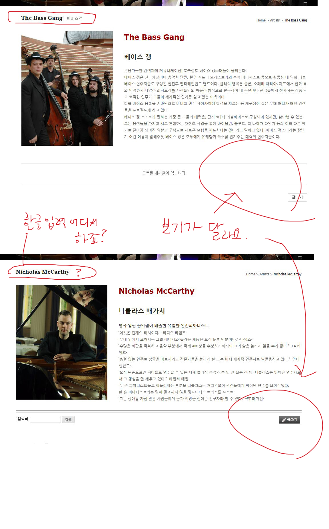

위에 이미지 첨부한것처럼,
1. 메뉴안에 한글입력 어디서 하는것인지?
2. 아래 [글쓰기] 보기가 다른데 왜그런것인지?
궁금합니다.

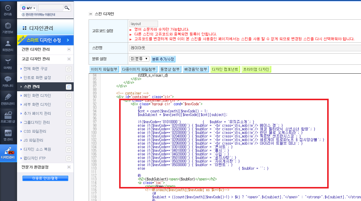

1 한글입력부분은 소스상에서 처리가 되어있습니다.
관리자 페이지 디자인 관리 > 고급 디자인 관리 > 스킨 관리에 접속을 하셔서 레이아웃이라는 스킨 수정버튼을
클릭을 하시기 바랍니다.
그럼 위와 같은 소스를 확인을 할수 있는데요..
이 부분에다가 추가된 항목에 대해서 기재를 따로 해주셔야 됩니다.
if($navCode=='010*******;) { $subKor = '뮤직쥬소개'; }
else if($navCode=='02********;) { $subKor = '<br class="dis_mobile"/> 베이스 갱'; }
else if($navCode=='02020000') { $subKor = '<br class="dis_mobile"/> 체코 필하모닉 소년소녀 합창'; }
else if($navCode=='02030000') { $subKor = '<br class="dis_mobile"/> 런던 첼로 오케스트라'; }
else if($navCode=='02040000') { $subKor = '<br class="dis_mobile"/> 쿼르텟 샌프란시스코'; }
else if($navCode=='02050*****;) { $subKor = '<br class="dis_mobile"/> 세르게이 트로파노프 & 집시앙상블'; }
else if($navCode=='02060*****;) { $subKor = '<br class="dis_mobile"/> 아이리쉬 트웰브 테너'; }
else if($navCode=='03010000') { $subKor = '콘서트'; }
else if($navCode=='04010000') { $subKor = '출시'; }
else if($navCode=='04020000') { $subKor = '수입'; }
else if($navCode=='05010000') { $subKor = '공지사항'; }
else if($navCode=='0502******;) { $subKor = '자유게시판'; }
else if($navCode=='0503******;) { $subKor = '이벤트'; }
else { $subKor = ''; }
현재 이렇게 되어있는데요...여기다가
else if($navCode=='02070*****;) { $subKor = '<br class="dis_mobile"/> 타이틀명입력'; }
빨간색 부분처럼 추가를 해주시면 됩니다.
빨간색에 navCode 02070000이라는 값은 네비게이션 마법사에 해당 코드값이니 그 코드값을 기재를 해주시면 됩니다.

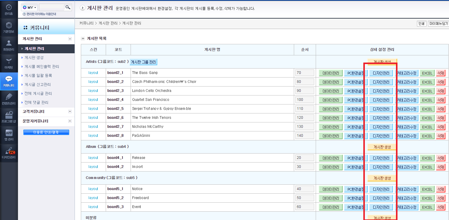

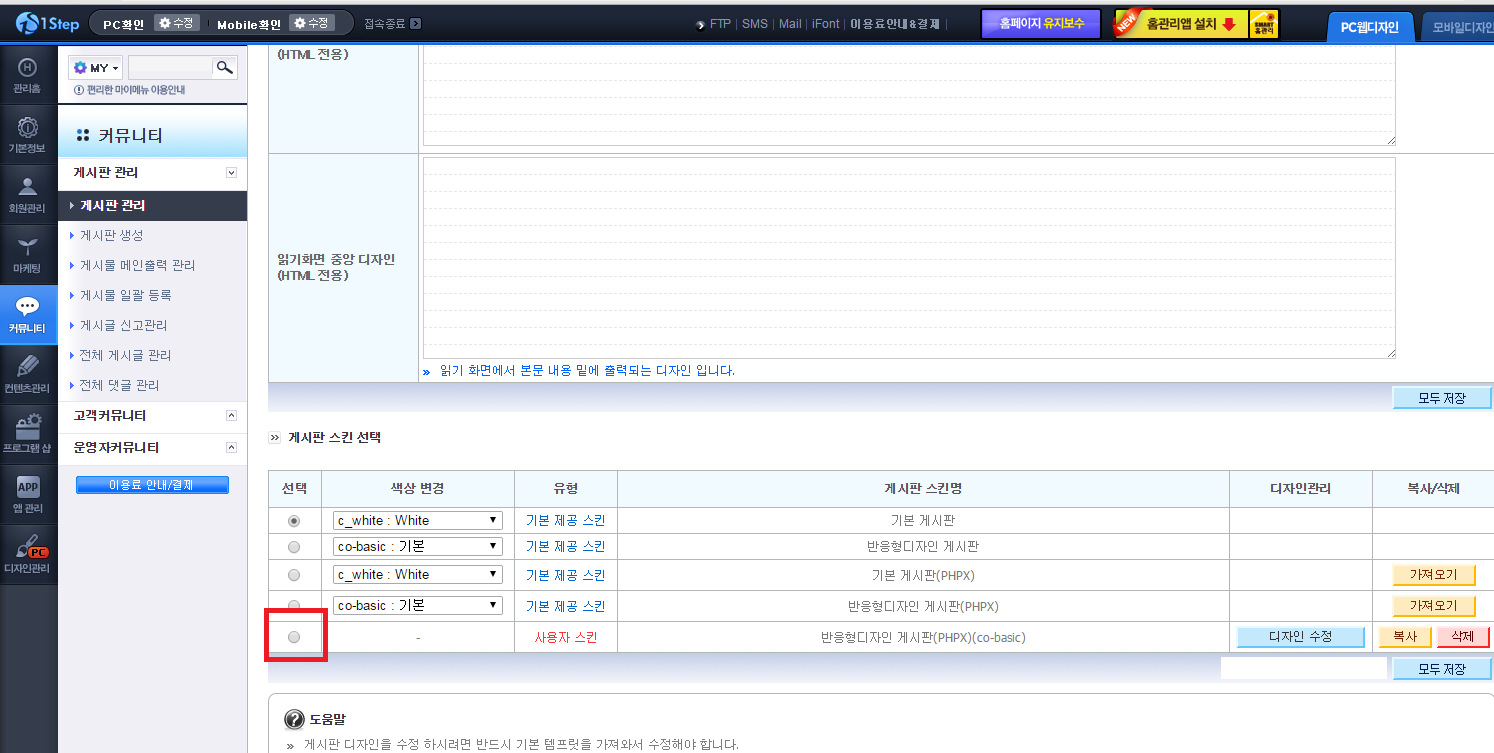

두번째 게시판을 생성을 하시고나서 스킨부분을 현재 홈페이지에 적용된 스킨으로 변경을 해주셔야 됩니다.
먼저 게시판 관리에 접속을 하셔서 수정을 원하시는 게시판 우측에 디자인 관리를 클릭을 합니다.
그런다음 위의 이미지처럼 사용자 스킨을 적용을 하시면 원하시는 형태로 구성을 하실 수 있습니다.
