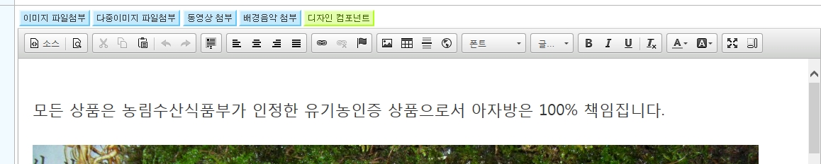

첫번째 이미지 보시면 관리자에서 상세페이지 부분 폰트 크기 22로 하고

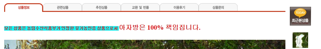

아무런 색상 변경을 하지 않고 저장을 시켰는데 바로 아래 화면 이미지 보시면
폰트 크기 적용이 됩니다.

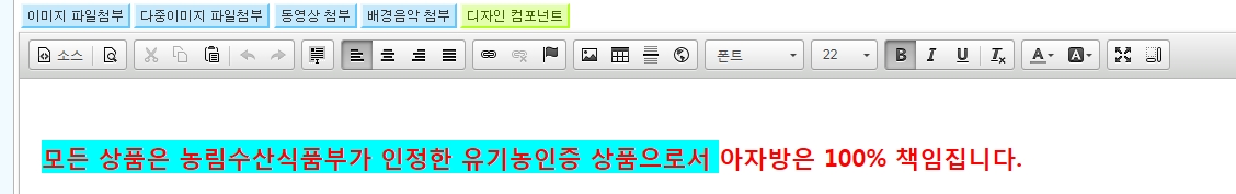

하지만 3번째 이미지 보시면 관리자에서 폰트 크기 22로 하고 글자를 굵게

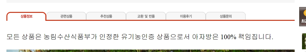

하거나  글자색 변경을 해서 수정을 누르면 적용된 부분이  네번째 이미지 보시면
적용이 안됩니다. 저번에도 이로하에서도 이러한 경우가 생겨서 문의 드렸는데

    {GROUP_top}쪽에 스타일시트를 정의를 해주셨는데요..
    여기서
    * {font-size:13px;}
    라고 제일 마지막에 정의를 하셨습니다.
    위의 내역은 모든 항목에 폰트사이즈를 위의 지정한 사이즈로 출력을 한다는 얘기가 되는데요..
    이것때문에 상세 페이지에 폰트 부분이 적용이 되지 않았던것입니다.
    소스에서
    <span style="font-size:22px;">어쩌구저쩌구<span style="color:#ff0000">내용내용</span>어쩌구 저쩌구</span>
    이와 같이 정의가 되어있는 상태에서 전체적으로는 폰트가 22px로 되어있지만 그 아래 색상지정하는 span쪽에는 폰트사이즈가 기재가 되어있지 않아서
    기본사이즈인 13px가 정의가 됩니다.
    따라서 * {font-size:13px;} 를 제거를 해주시면 원하시느 사이즈로 출력이 가능합니다.
    아울려 위의 같이 폰트사이즈를 정의를 하는건 상당히 위험합니다. 이 부분의 되도록이면 자제해주시기 바랍니다.
