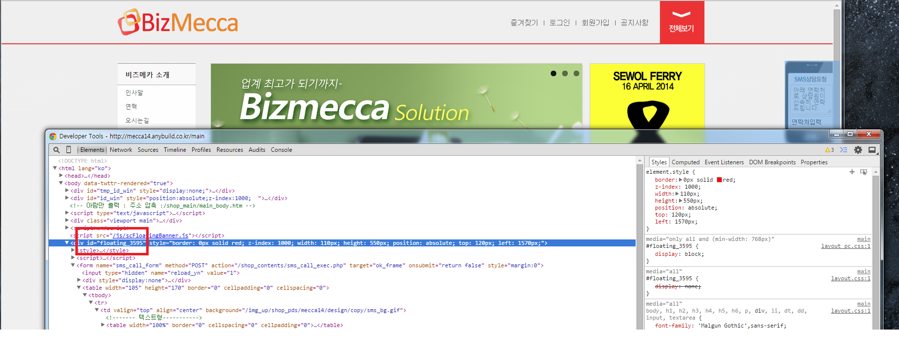

먼저 퀵메뉴 부분에 대한 내역이 어떤것인지 요소검사를 통해서 확인을 합니다.
위의 이미지를 보시면 퀵메뉴는 div에 감싸져있는데요...id값이 floating_3595입니다.
이 id값는 퀵메뉴마다 다르니 이점 참고하시구요...위의 아이디값을 모바일에서는 안보이게 PC에서는 보이도록 처리를 해야됩니다.

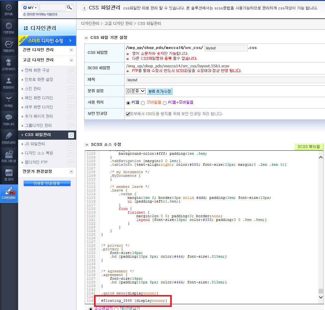

먼저 모바일에 안보일려면 layout.css 파일에서 숨김처리를 하여야 됩니다.
위의 이미지 처럼 layout.css 파일 하단에 위의 내역을 기재를 합니다.
기본적인 css 파일이 layout.css 파일이기 때문에 위의 처럼 기재를 하면 PC버젼에서도 보이질 않을겁니다.

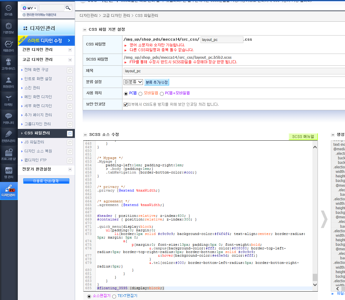

그럼 layout_pc.css 파일에 가셔서 보임처리를 해주시면 됩니다.
위의 이미지 하단에 정의한것 처럼 정의를 해주시면 됩니다.
