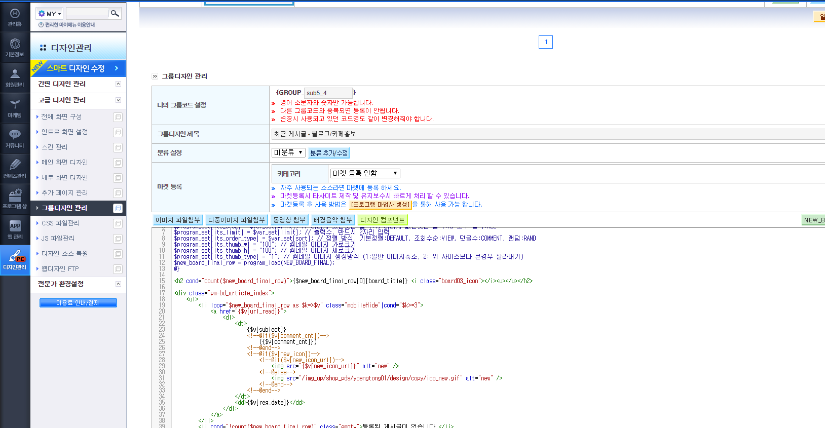

각 게시판 최근게시물 출력하는 소스 부분에서 작업을 해주시면 됩니다.
현재 관련법규 부분이 글자가 날짜쪽에 침범을 하는데요..관련 법규 부분은 그룹디자인 {GROUP_sub5_4} 입니다.
해당 그룹디자인 소스 수정에 들어가시면 아래와 같은 형태가 나옵니다.
이 부분을
이와 같이 변경을 하시면 됩니다.
{$v[subject]|cut:10,...}
여기서 10이라는것은 글자수를 말하며, 콤마(,)뒤에 ...은 말줄임을 뜻합니다.
모든 최근 게시물에 이와 같이 처리를 하시면 됩니다.

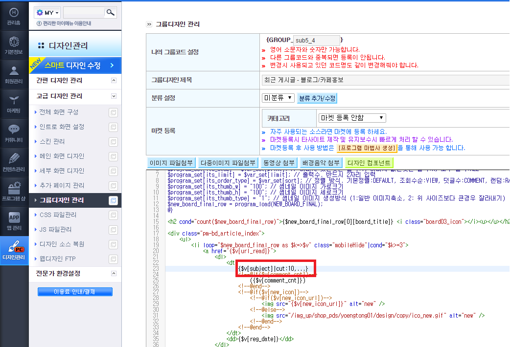

이 부분을
이와 같이 변경을 하시면 됩니다.
