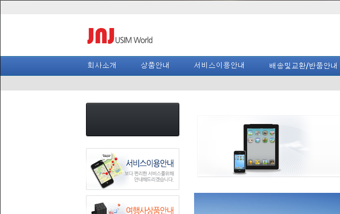

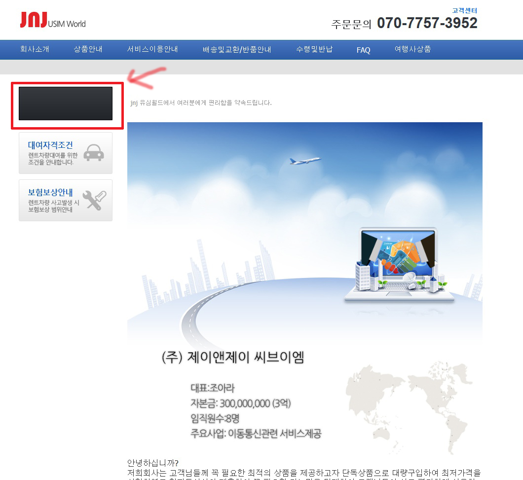

1.네비게이션에서 서브메뉴 노출시 회사소개 첫대메뉴에서 드롭메뉴회사소개가 좌측 짤려서 나옵니다.
2.첨부이미지에 검정박스가 서브 메뉴바인것 같은데.....설정을 대메뉴에 하위메뉴가 없어서 검정박스로만 나오는 줄 알고 하위메뉴를
다 넣어줬는데도.....어떤건나오고 어떤건 검정박스만 노출

    회사 소개의 경우 첨부하신 내용처럼 제대로 노출이 안되고 있지만

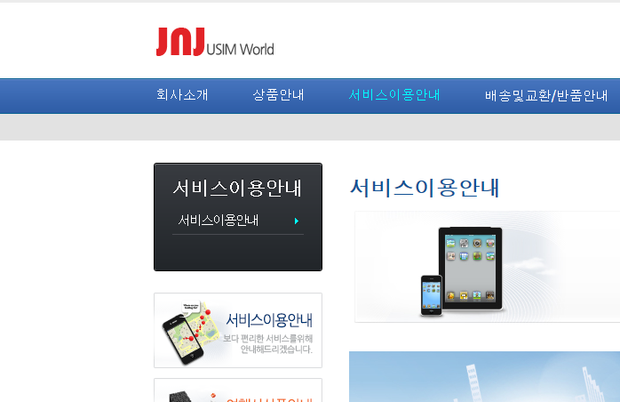

    서비스 이용안내 부분은 제대로 노출이 되고 있습니다.
    그럼 서비스 이용안내 페이지가 어떻게 되어있는지 확인을 해주시면 됩니다.
    서비스 이용안내 페이지는 현재 추가페이지로 되어있고 코드값은 s34입니다.

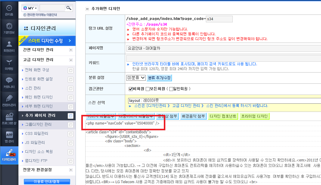

    서비스이용안내 추가페이지 수정을 클릭을 하시면 위와 같은 소스가 나타는데요..
    여기서 중요한건 빨간색 박스 부분에 있는 내용입니다.
    아마 인사말에 보시면 위와 같은 내용이 없을껀데요. 이 부분을 각각의 페이지에 삽입을 해주셔야 됩니다.
    <php name="navCode" value="050*****" />

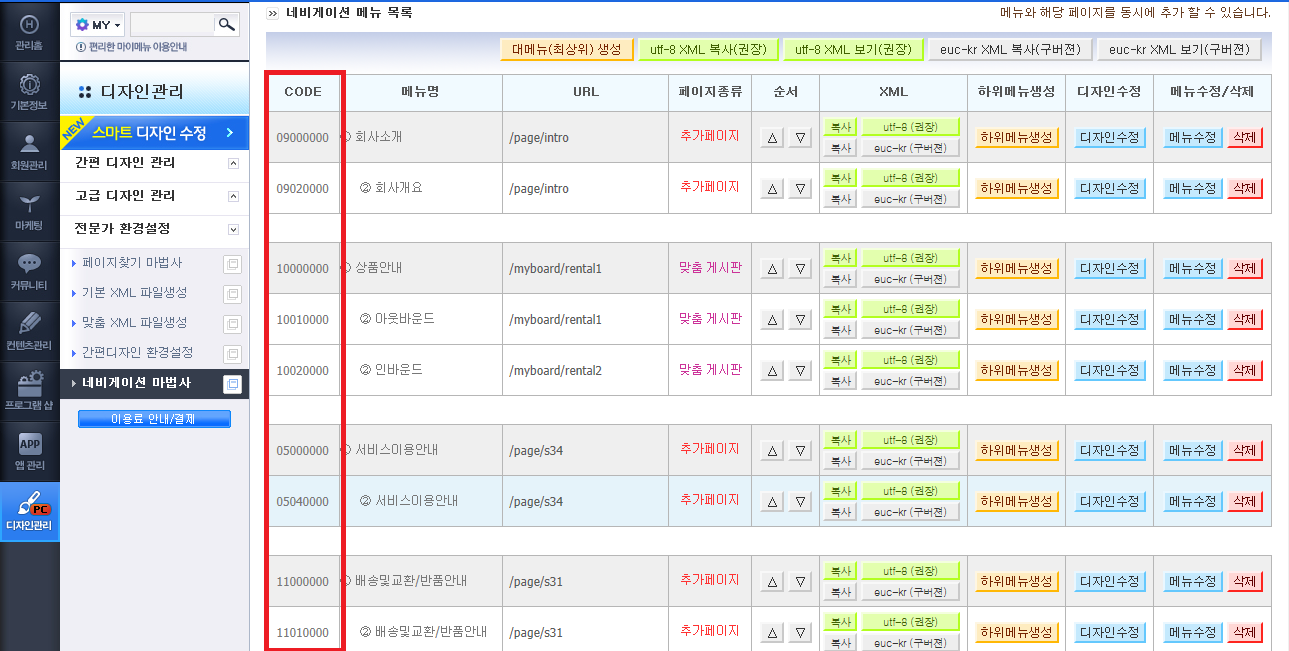

    위의 소스에서 value의 값은 네비게이션 코드값입니다.
    디자인 관리 > 전문가 환경설정 > 네비게이션 마법사에 들어가시면 위의 화면이 나타나는데요..
    value값은 빨간색 박스 부분의 코드값입니다.

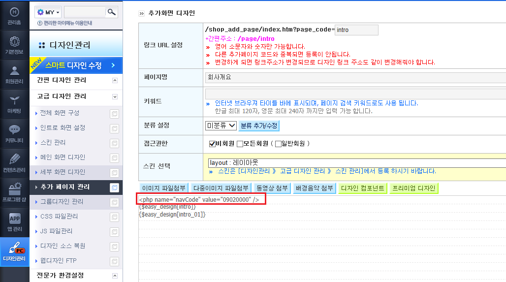

    그럼 회사소개 부분은 실질적인 주소부분의 value값은 0902****입니다.
    그럼 회사소개 출력하는 페이지에 위의 코드값을 정의를 해주시면 됩니다.
    <php name="navCode" value="09020000" />
    위의 값을 추가로 입력을 해주시면 됩니다.

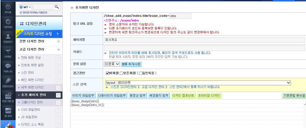

    회사 소개 페이지도 역시 추가페이지로 작업이 되어있습니다.
    intro라는 코드값을 가지고 있는데요...
    추가페이지 회사개요 페이지의 수정버튼을 클릭을 하면 위와 같이 나오는데요..
    여기다가 아래처럼 추가를 해주시면 됩니다.
    이렇게 추가를 하시고 저장을 하셔서 사이트 확인을 해보시면 좌측메뉴가 정상적으로 노출이 되실겁니다.
    나머지 페이지도 어디서 내역을 가지고 오는지 확인을 하셔서 각각의 페이지마다 네비게이션 코드값을 기재를 해주시면 됩니다.
