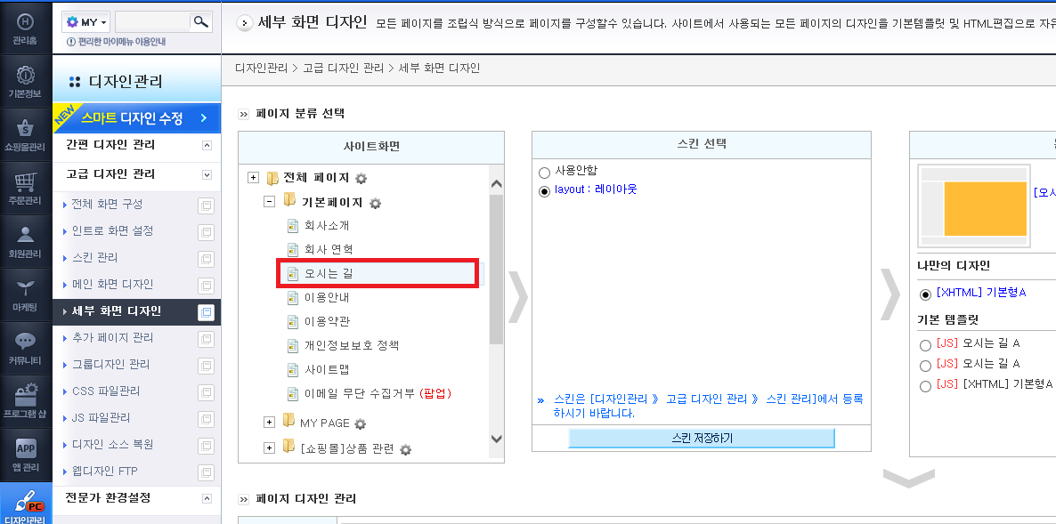

    관리자 페이지 디자인 관리 > 고급 디자인 관리 > 세부화면 디자인에 접속을 하십니다.
    그럼다음 기본페이지를 클릭을 하면 오시는 길이 있는데요..이 부분을 클릭을 합니다.
    오시는 길을 클릭 하면 하단에 소스 부분이 노출이 될겁니다.
    해당 부분에서 수정처리를 해주시면 됩니다.

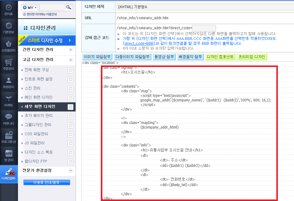

    오시는 길 소스를 자세히 보시면 오시는길을 저희쪽에서 두개를 생성을 했습니다.
    첫번째 오시는 길에는
    google_map_addr('{$company_name}', '{$addr1}  {$addr2}','100%', 600, 16,1);
    두번째 오시는 길에는
    google_map_addr('{$company_name}', '{$addr1}  {$addr2}','100%', 600, 16,2);
    이렇게 정의가 되어있는데요..
    자세히 보시면 제일 마지막 인자값이 다릅니다.
    일단 하나는 기본정보의 내용을 가지고 와야 되기에 나머지 하나 부분을 {$addr1} {$addr2} 부분을 제거를 하시고
    거기다가 주소를 기재를 해쥣면 됩니다.
    이렇게 하면 지도부분은 제대로 가지고 옵니다.
    그리고 그 수정한 아래 부분에 보시면 주소를 하나더 기재를 하는 부분이 있는데요..
    이 부분도 직접 수정처리를 해주시면 됩니다.
