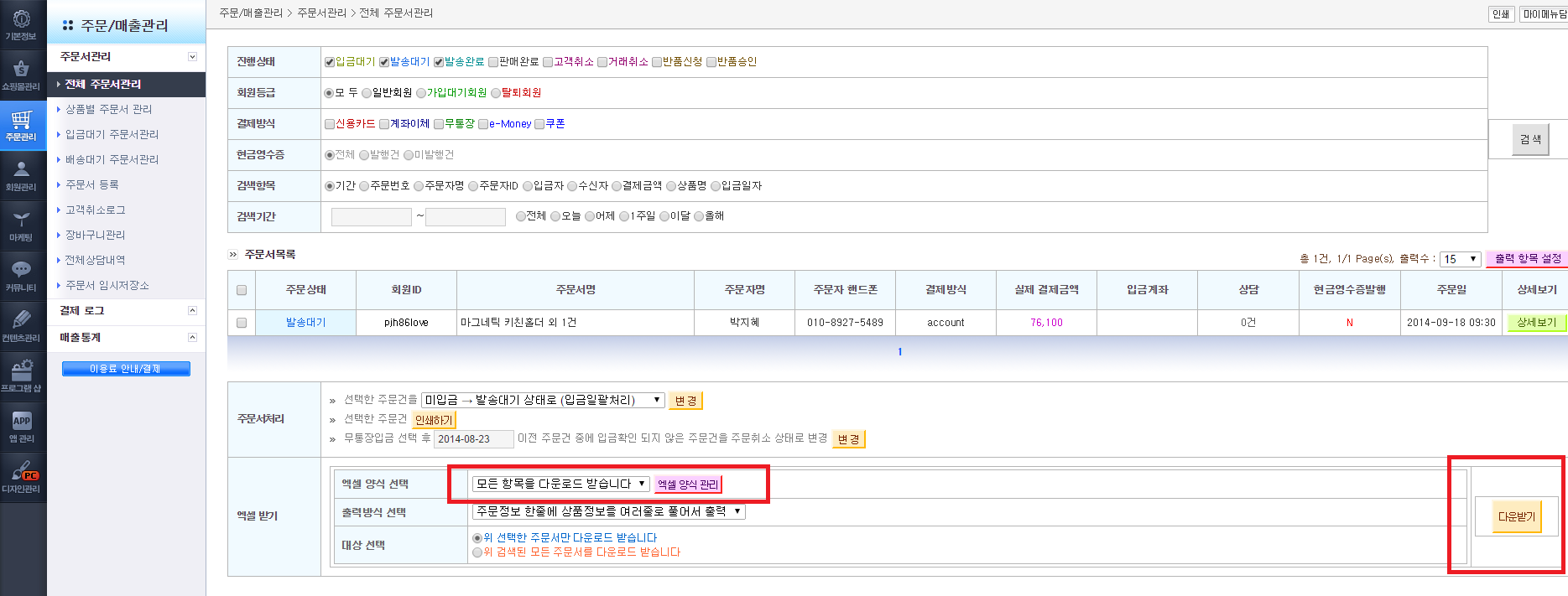

안녕하세요. 문의드립니다. 쇼핑몰 주문이 들어오면  우체국택배에서 주문자 현황을 액셀 파일로 주어야 한다고 합니다.
수기롤 작성하지 않은다고 하는데, 배송할때 리스트를 액셀로 다운 받기가 없을까요?
관리모듈에서 여러번 봐도 다운 받기 기능이 없는것 같아, 혹시 제자 찾기 못했나 해서 문의 드립니다.

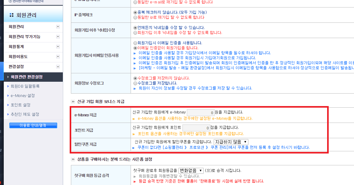

    그리고 추가 문의가 들어 왔는데, 혹시 신규회원 가입시 설정한 포인트가 자동으로 주어지는 기능은 없을까요?

    관리자 페이지 주문관리 > 주문서관리 > 전체 주문서 관리 페이지에 접속을 하시면 하단에 엑셀다운받는 내역이 있습니다.
    먼저 엑셀 양식 선택을 통해서 양식 선택을 하신뒤 다운받기를 하면 엑셀이 받아지구요..
    엑셀양식관리를 통해서 출력을 원하시는 항목을 설정을 할 수 있습니다. 양식은 여러개 생성이 가능하며, 다운받을때 원하시는 양식을 선택을 하신뒤 다운받기를 하시면 됩니다.
    그리고 신규회원가입시 이머니나 포인트 지급부분은 회원관리 환경설정에 있습니다.
    관리자 페이지 회원관리 > 환경설정 > 회원관련 환경설정에 접속을 하셔서 신규 가입 회원 보너스 지급 부분에서 처리를 해주시면 됩니다.
