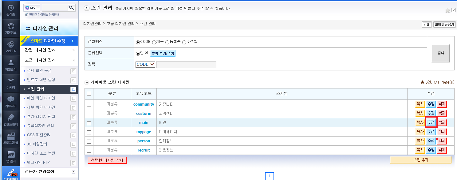

    현재 템플릿 구조상 상단에 메뉴바 부분은 스킨쪽에서 처리를 해주셔야 됩니다.
    관리자 페이지 디자인 관리 > 고급 디자인 관리 > 스킨 관리에 접속을 하시면 스킨 리스트가 나타납니다.
    각각의 페이지에 사용되는 스킨인데요..일단 메인페이지의 스킨 부분에서 수정을 하도록 하겠습니다

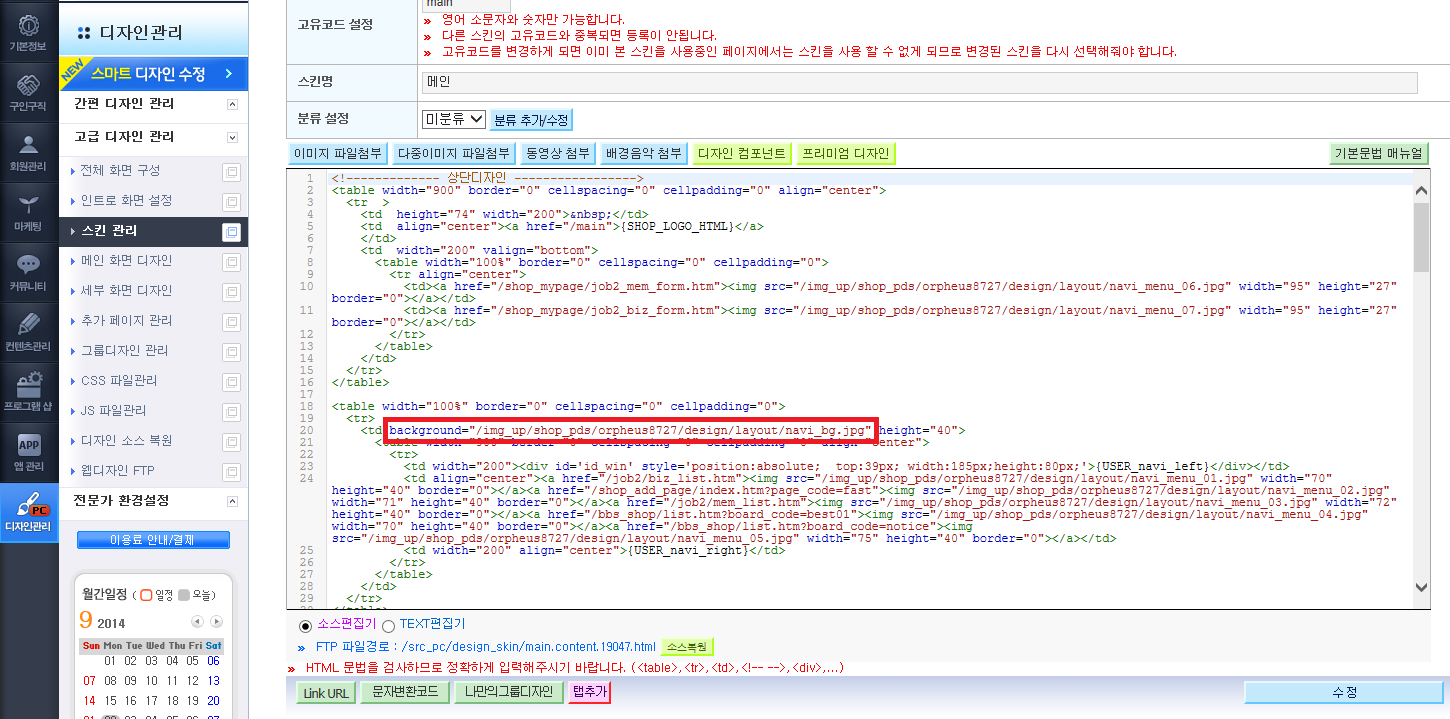

    스킨우측에 수정버튼을 클릭을 해주시기 바랍니다.
    수정버튼을 클릭을 하면 위와 같은 소스가 나오는데요..기존에 백그라운드이미지로 되어있는 부분이 빨간색으로 표시된 부분입니다.
    이 부분을 첨부하신 이미지로 변경을 해주시면 됩니다.
    이미지를 변경을 할려면 크게 두가지 방법이 있습니다
    일단 ftp에 접속을해서 해당 이미지 파일명으로 덮어씌우는 방법과 또다른 하나는 이미지를 올린다음 해당 이미지 파일명으로 변경을 하는 방법이 있습니다.
    현재 백그라운드 이미지가 있는 위치가 /img_up/shop_pds/orpheus8727/design/layout/navi_bg.jpg 에 이미지가 있습니다.
    그럼 관리자 페이지 상단에 보시면 FTP라고 있을건데요..그것을 클릭을 하고 확이을 누르면 design폴더로 바로 접속을 할 수 있습니다.
    그런다음 layout라는 폴더에 들어가면 navi_bg.jpg파일이 있을겁니다.
    일단은 해당 내역을 다운을 받으시고 올리시는 이미지를 위와 동일한 파일명으로 해서 업로드를 해주시면
    정상적으로 적용이 되실겁니다.
    일단 적용이 되면, 원하시는 형태로 출력이 안될수도 있는데요..이 때는 다시 문의를 주시면 설명을 해드리도록 하겠습니다.
