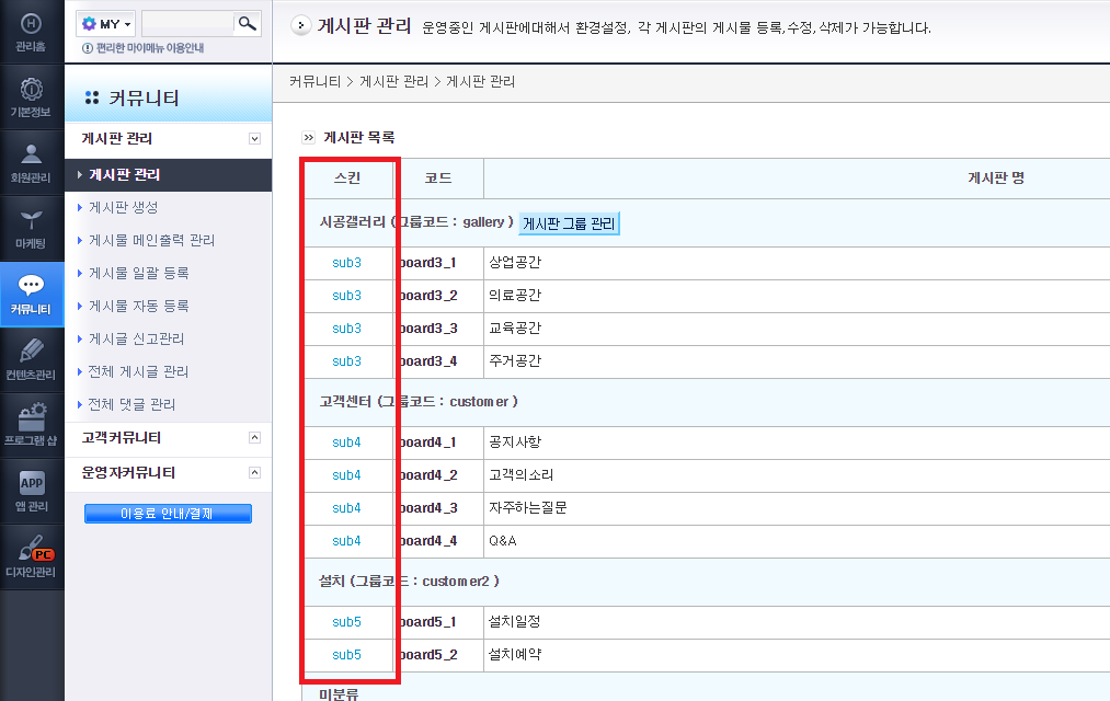

    좌측네비게이션 부분은 일단 해당 페이지가 어떠한 스킨을 사용을 하고 있는지 파악을 하셔야 됩니다.
    보내주신 URL은 두개다 게시판입니다. 그럼 게시판 관리에 가시면 해당 게시판이 어떤 스킨을 사용을 하고 있는지 알 수 있습니다.
    관리자 페이지 커뮤니티 > 게시판관리 > 게시판관리에 접속을 하시면 아래와 같은 화면이 나옵니다.
    여기서 빨간색으로 표시된 부분이 스킨명입니다. board5_1의 경우는 sub5라는 스킨을 사용을 하고 있고 board4_1의 경우는 sub4 스킨을 사용을 하고 있습니다.
    스킨에도 링크가 걸려있으니 어떠한 스킨을 사용을 하고 있는지 알 수 있을겁니다.
    만약 스킨을 변경을 하실려면 해당 게시판 우측에 디자인관리 버튼을 클릭을 하셔서 변경을 하시면 됩니다.

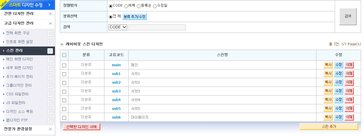

    관리자 페이지 디자인 관리 > 고급 디자인 관리 > 스킨 관리에 들어가시면 현재 등록되어진 스킨리스트가 나옵니다.

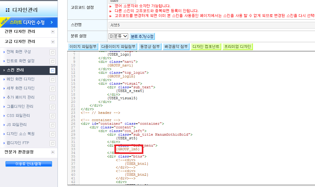

    board5_1은 스킨을 sub5를 사용을 하니까 위의 이미지에서 sub5 서브5 스킨 우측에 수정버튼을 클릭을 합니다.
    그럼 스킨에 해당 하는 소스가 노출이 됩니다.
    여기서 왼쪽이 어느부분인지 파악을 하셔야 됩니다.
    sub5 스킨을 수정버튼을 클릭했을때 나오는 화면을 일부 캡쳐를 하였습니다.
    위의 이미지에서 빨간 박스로 표시가 된 부분이 왼쪽메뉴를 출력하는 부분입니다.

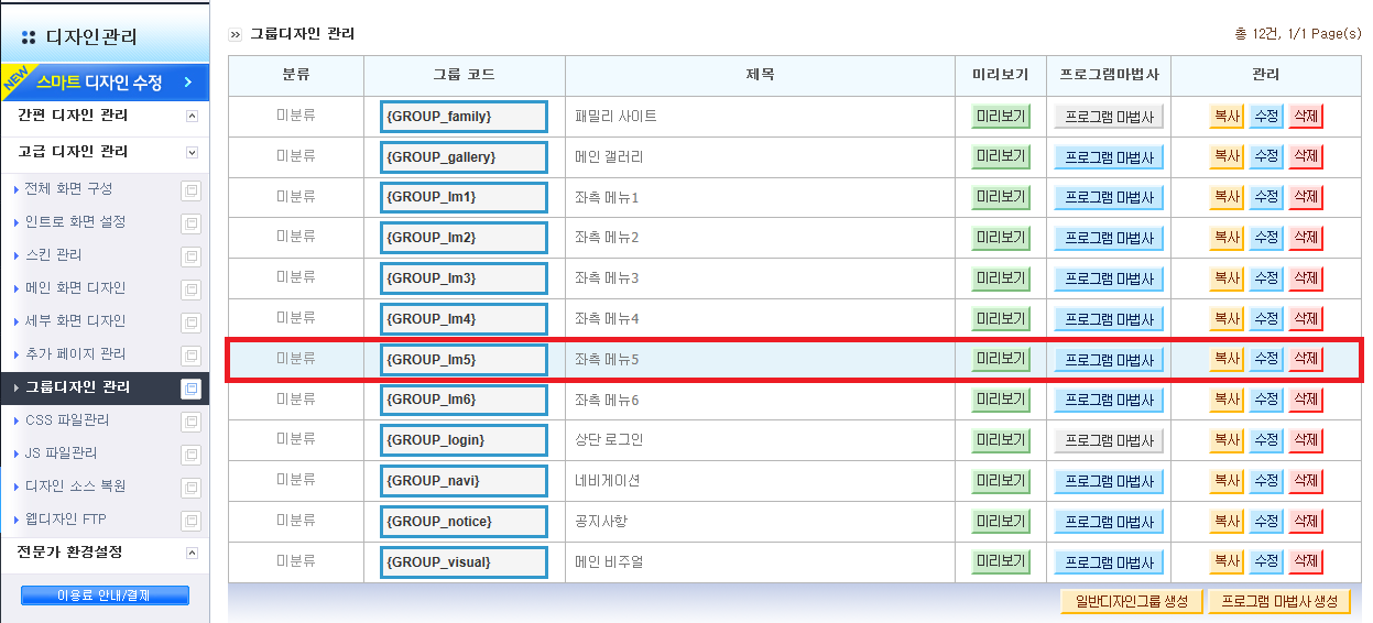

    현재 스킨에 보니 왼쪽메뉴가 그룹디자인으로 되어있네요...
    그럼 다시 그룹디자인에서 해당 그룹디자인 명을 찾아서 해당 파일을 수정을 하시면 됩니다.
    그럼 디자인은 관리자 페이지 디자인 관리 > 고급 디자인 관리 > 그룹디자인 관리에서 확인이 가능합니다.
    위의 화면이 그룹디자인에 들어가면 보이는 화면입니다. 그리고 빨간색 박스가 쳐진 부분이 sub5스킨에서 사용을 하는 좌측메뉴 입니다.
    왼쪽메뉴 링크를 수정을 하신다고 하셨으니 해당 리스트 우측에 수정버튼을 클릭을 합니다.

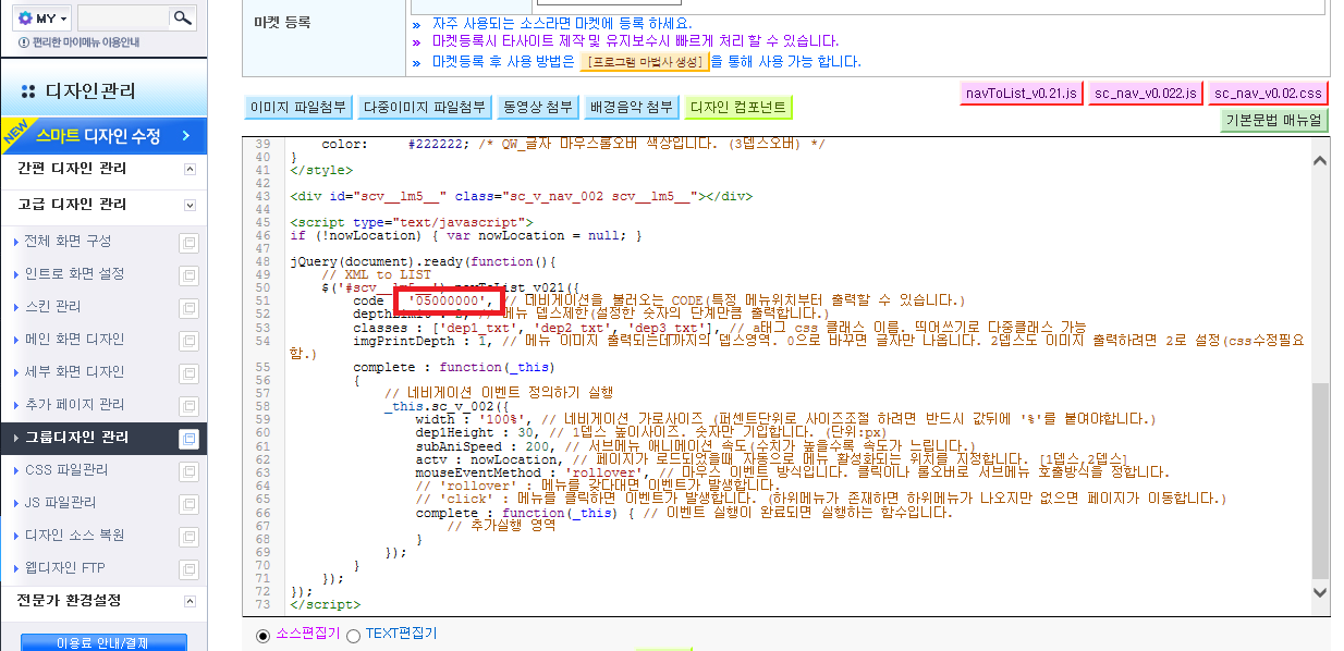

    그럼 html파일이 보이실건데요..여기서 어느 부분을 가지고 오는지 파악을 하셔야 됩니다.
    각 템플릿마다 왼쪽메뉴 조절하는 기능은 다를수 있기 때문에 어느정도 응용이 필요한 부분입니다.
    위의 이미지를 보면 {GROUP_lm5}수정모드로 봤을때 화면을 일부캡쳐를 한 화면인데요. 여기서 빨간색 박스부분에 보면 050***** 이라고 되어있습니다.
    이 숫자는 네비게이션 코드값입니다. 즉, 왼쪽메뉴리스트 출력하는 부분이 네비게이션의 내용에서 출력을 하도록 되어있습니다.
    그럼 링크값 및 메뉴 수정을 할려면 네비게이션 마법사에서 수정을 해야된다는 결론이 나옵니다.

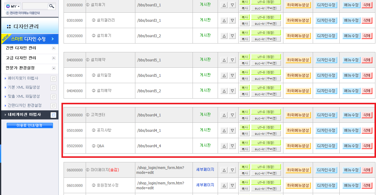

    마지막으로 네비게이션 마법사에 접속을 합니다.
    관리자 페이지 디자인관리 > 전문가 환경설정 > 네비게이션 마법사에 접속을 합니다.
    네비게이션 마법사에 접속을 하면 위와 같은 화면이 나옵니다. 05000000의 타이틀이 고객센터이네요..그룹디자인이 05000000으로 되어있으니 그 하위에 있는 내용이 출력이 되는거니
    공지사항이랑 Q&A내용이 출력이 되는 것이며, 이 부분을 추가를 할려면 고객센터 우측에 하위메뉴 생성을 통해서 메뉴를 추가를 하시면 되고,
    하위메뉴 타이틀 변경 및 링크값 변경은 해당 타이틀 우측에 메뉴수정버튼을 클릭을 하셔서 수정을 하시면 됩니다.

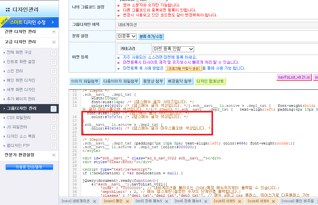

    두번째 상단 네비게이션 2차메뉴 글자색 변경은 그룹디자인에 가시면 GROUP_navi라는 항목이 있습니다.
    해당 항목 수정버튼을 클릭을 하시면 상단부분에 style가 정의가 되어있는데 거기서 수정을 하시면 됩니다.
