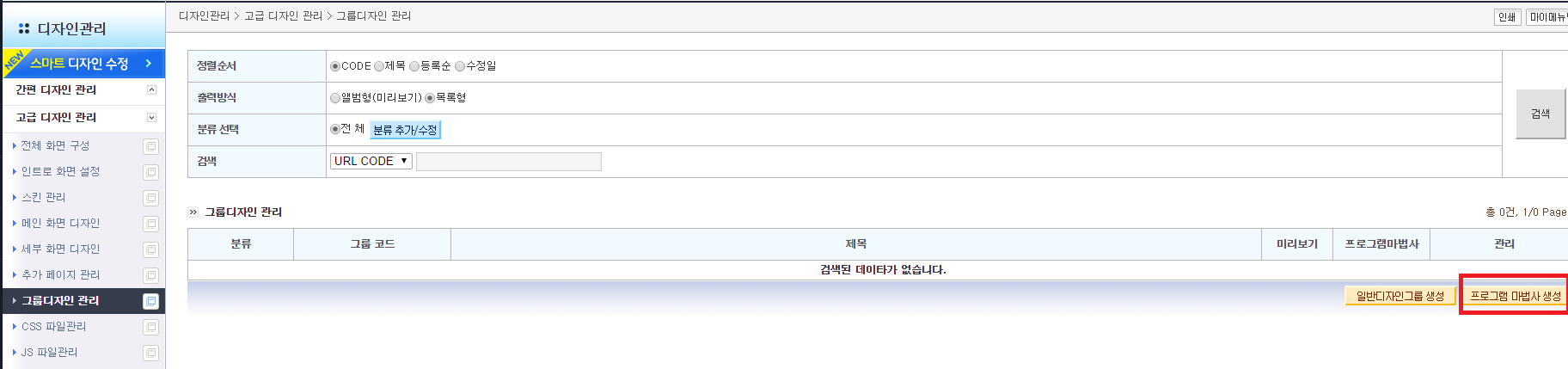

    먼저 그룹디자인관리에서 상품진열부분에 대해서 알아보도록하겠습니다.
    관리자 페이지 디자인관리 > 고급 디자인 관리 > 그룹디자인관리에 접속을 하십니다.
    접속을 하시면 위와 같은 그룹디자인 관리 리스틑 페이지가 나옵니다.

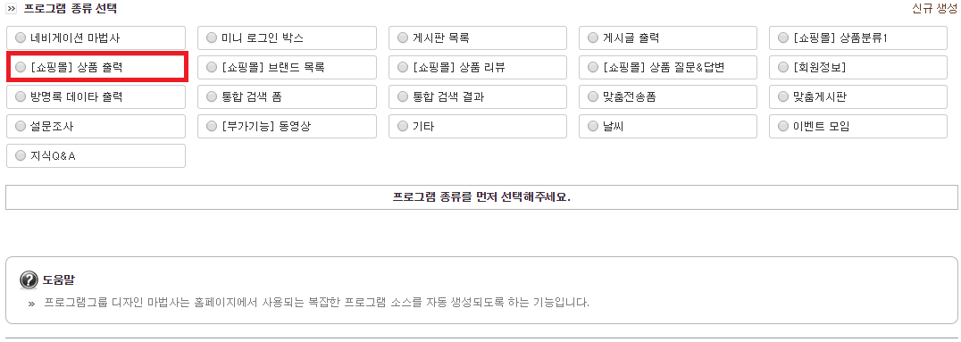

    여기서 우측에 프로그램 마법사 생성버튼을 클릭을 하십니다.

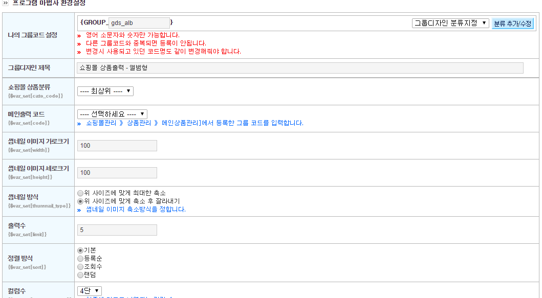

    프로그램 마법사 생서버튼을 클릭을 하면 아래와 같은 팝업이 나타납니다.
    여기서는 상품을 출력하는 내용을 하기 때문에 위의 빨간박스에 있는 상품출력앞에 라디오 버튼을 클릭을 합니다.
    상품출력을 선택을 하면 아래부분에 설치할 여러개의 내용이 나옵니다.

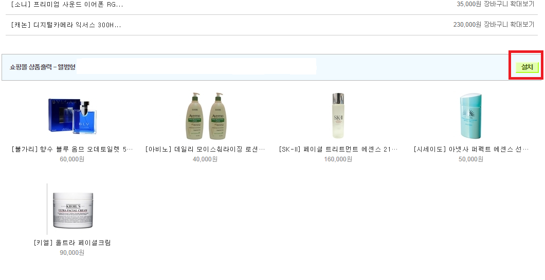

    기본적인 상품출력되는 항목이라 이 부분을 설치를 하도록 하겠습니다. 여기서 설치버튼을 클릭을 합니다.
    설치 버튼을 클릭을 하면 위와 같은 내용이 나옵니다.
    일단 나의 그룹코드 설정부분에 내용이 기재가 되어있구요..
    세번째 항목에 보면 쇼핑몰 상품분류가 있고 네번째에는 메인출력코드가 있습니다.
    3번째랑 4번째가 제일 중요한 부분인데요..어떠한 항목을 출력을 할지를 선택을 하는 부분입니다 .
    쇼핑몰 상품분류는 말그대로 쇼핑몰 상품분류에 있는 모든 상품을 출력을 한다는 것이고
    메인출력코드는 따로 추출한 내역을 출력을 하는 용도입니다.
    일단 여기서는 메인출력코드는 사용을 하지 않고 쇼핑몰 상품분류 최상위로 놓도 처리를 하도록 하겠습니다.
    그리고 하단에 보면 출력수 부분이 있는데 출력할 개수를 기입을 하는 곳입니다.
    그리고 마지막에 컬럼수를 선택을 해서 한줄에 가로로 나열되는 컬럼수를 지정을 해주시고 등록버튼을 클릭을 합니다.

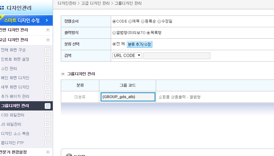

    등록을 클릭을 하시면 아래와 같이 그룹디자인쪽에 그룹코드가 하나 생성이 됩니다.
    자 그럼 그룹디자인을 등록을 했으니 메인에 출력을 해야되겠죠?
    일단 위의 그룹코드를 복사를 하십니다 그리고 메인화면 부분에 원하시는 위치에 붙여넣기를 합니다.

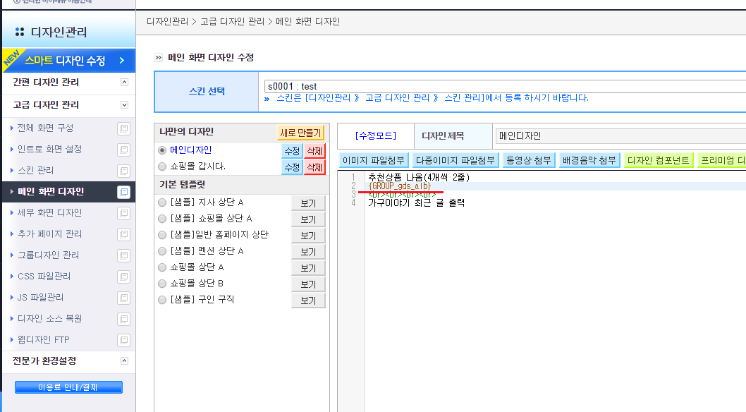

    메인 화면은 관리자 페이지 디자인관리 > 고급 디자인 관리 > 메인 화면 디자인에서 합니다.
    위와 같이 그룹코드를 기재를 하신뒤 메인화면 디자인을 수정완료 버튼을 클릭을 하십니다.

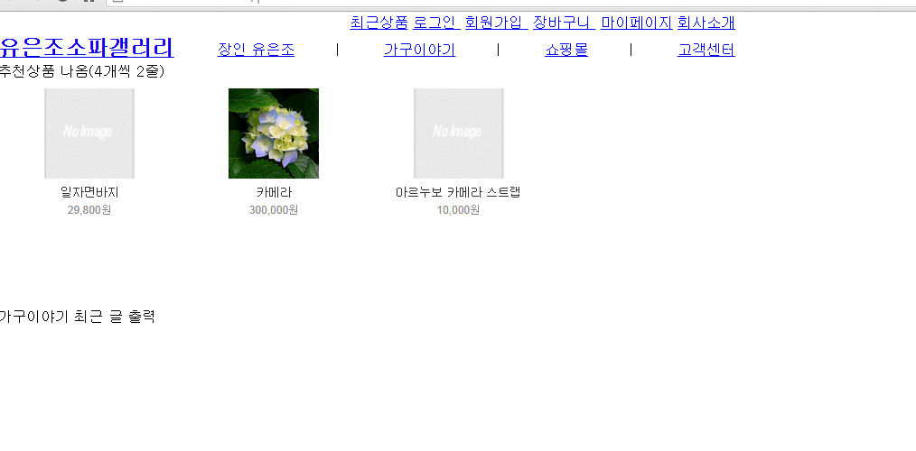

    그리고나서 홈페이지를 보시면 원하시는 형태로 출력이 됩니다.
