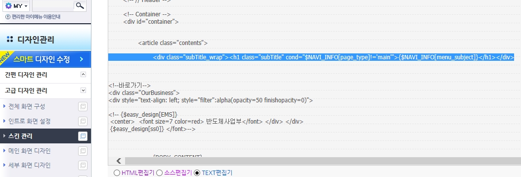

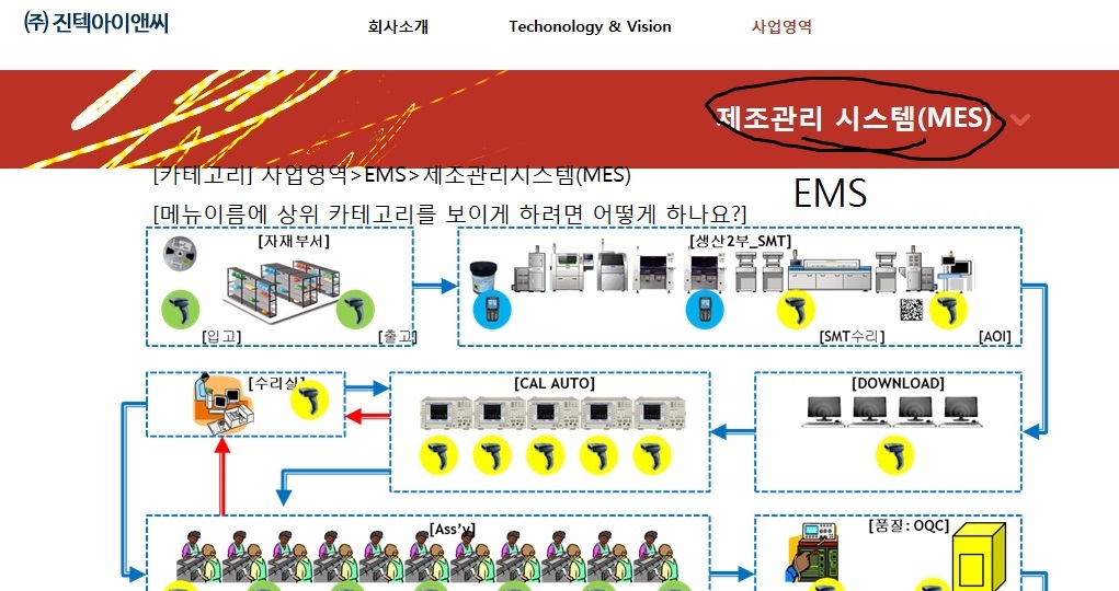

1.스킨을 한개 더 만들어서
상위 메뉴이름이 나오게 하려고 합니다.
아래 스킨 부분 수정하면 될거 같은데, 어떻게 수정해야 하나요?

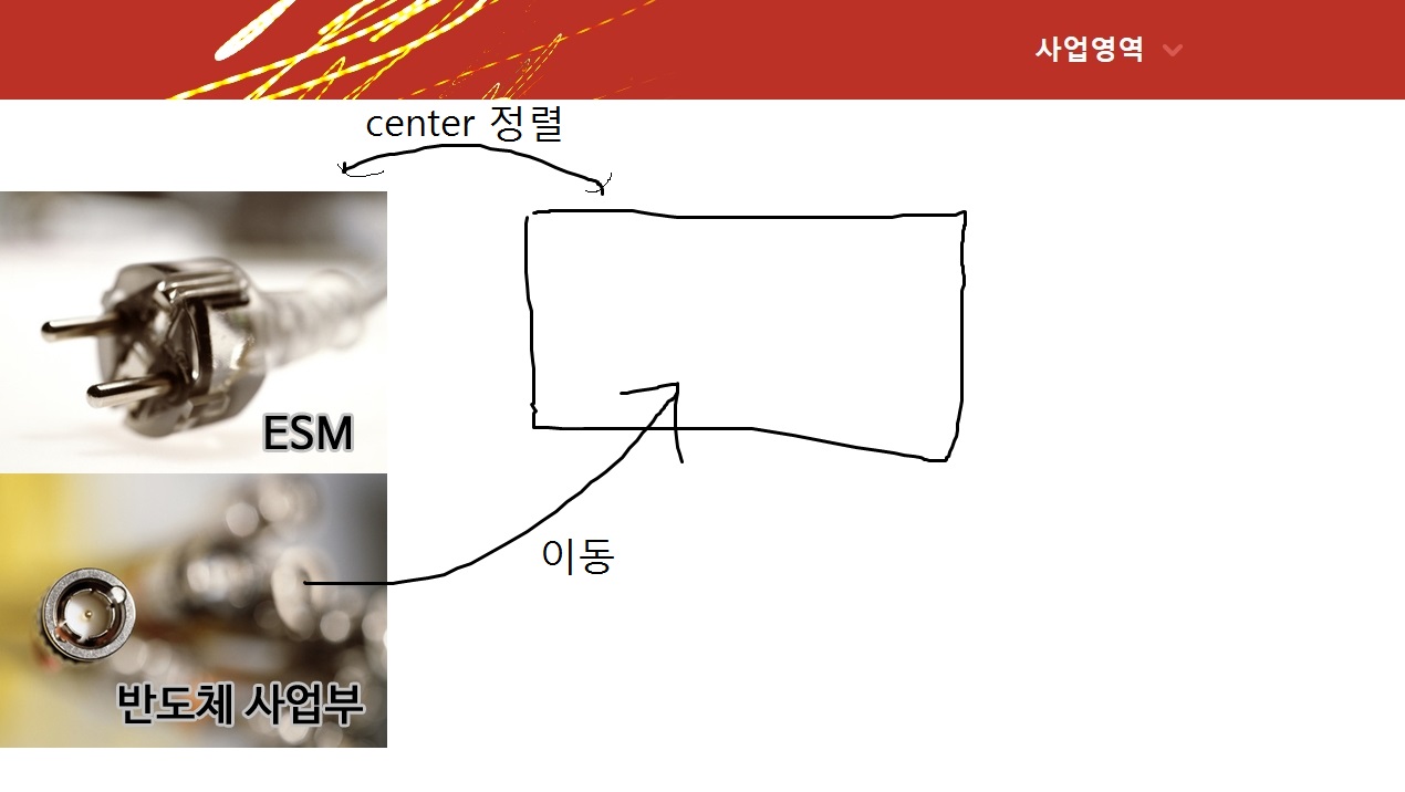

2.사업영역에 큰 아이콘 형태로 두개 영역을 좌우에 중앙정렬로 만들려고 합니다.

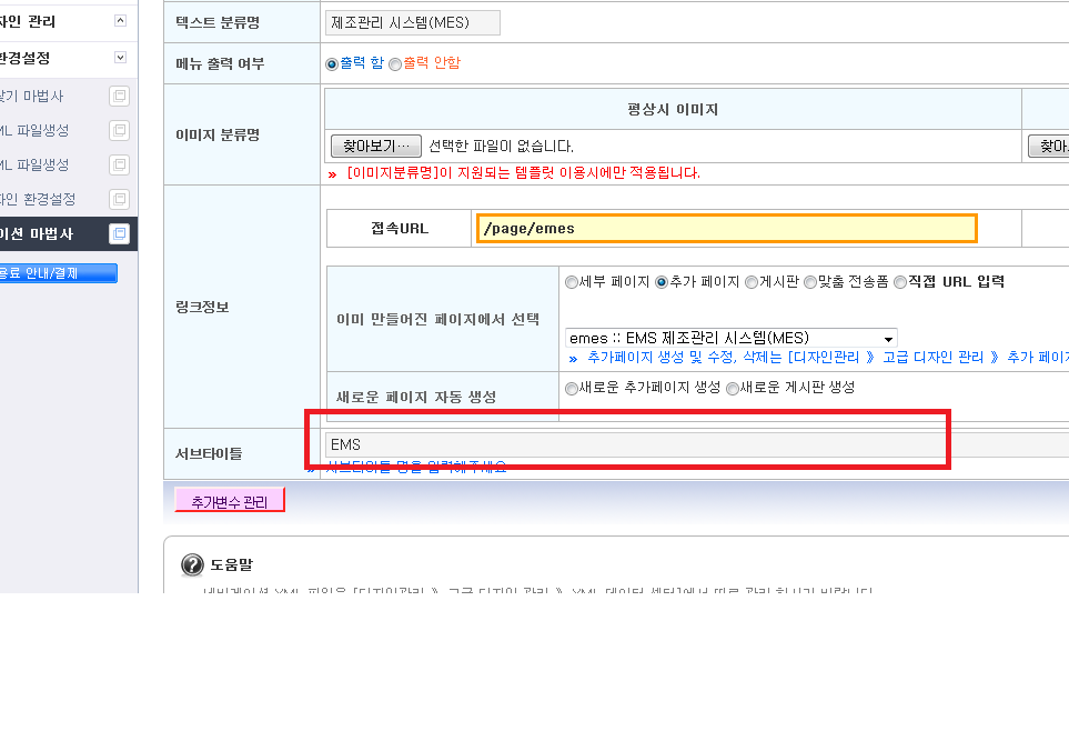

    1. 먼저 네비게이션 마법사에 추가변수를 하나를 저희쪽에서 생성을 하였습니다.
    여기다가 각 항목에 원하시는 문구를 기재를 해주시면 됩니다.

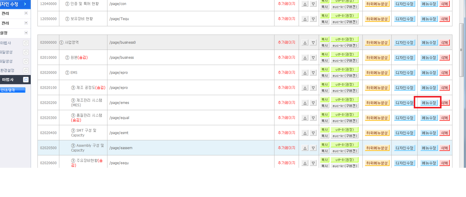

    먼저 네비게이션 마법사에 들어가셔서 해당 항목에 우측 메뉴수정버튼을 클릭을 합니다.
    그리고 서브타이틀 이라는 부분에 원하시는 문구를 기재를 합니다.
    그런다음 스킨쪽에 보시면 $NAVI_INFO[menu_subject] 라는 부분을 $NAVI_INFO[txt1_value] 로 변경을 해주시면 원하시는 문구가 출력이 됩니다.
    요청하셨던 부분은 상위내용이 출력이 되도록 해달라고 하셨는데 현재 상위 네비 정보를 가지고 오는 부분이 없습니다
    따라서 위와 같은 방식으로 처리를 해주시면 됩니다.
    단, 위의 내역을 할려면 일단 네비게이션 마법사에 서브타이틀 부분이 모두 기재가 되어있어야 됩니다.
    네비게이션이 총 4단계로 구성이 되는데 1단게에 서브타이틀을 기재를 하고 2단계에 기재를 하지 않으면 1단계 내용이 출력이 됩니다.
    그러나 2단계 서브타이틀이 기재가 되어있으면 그 기재한 내용이 출력이 됩니다.
    두번째 사업영역은 지금보니까 나란히 처리가 된것으로 보아 이 부분은 넘어가도록 하겠습니다.
