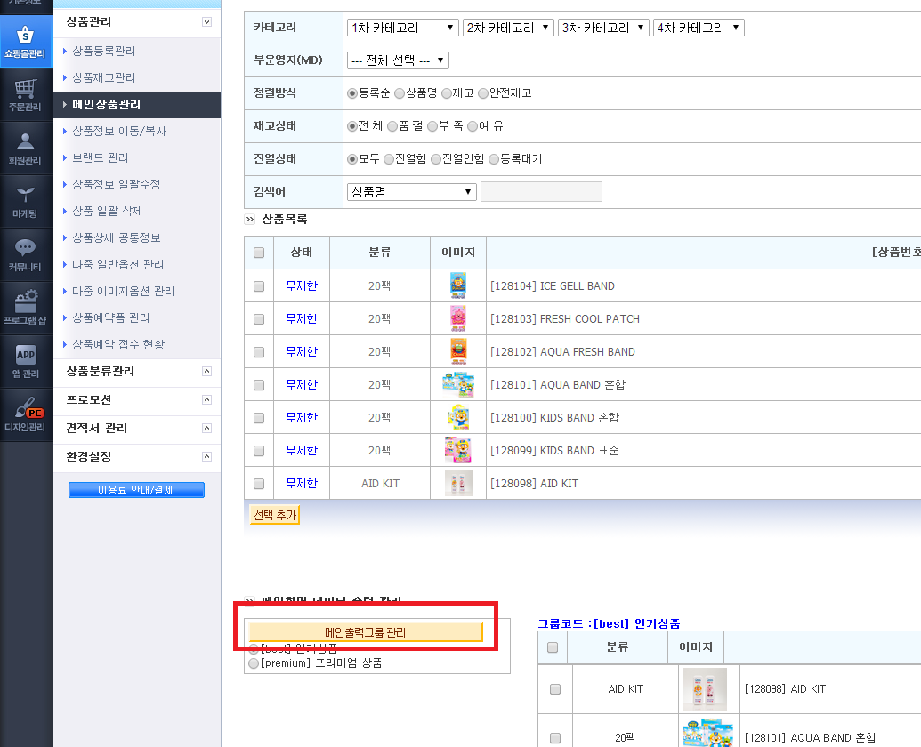

4. 일단 상품들은 그룹디자인을 통해서 메인에 노출이 되고 있습니다.
먼저 어떤 내용을 출력을 할지가 중요합니다.
관리자 페이지 쇼핑몰 > 상품관리 > 메인 상품관리에 접속을 하셔서 메인 출력그룹 관리를 통해서 그룹을 하나 등록을 하시고 해당 그룹에다가 상품을 추가를 합니다.

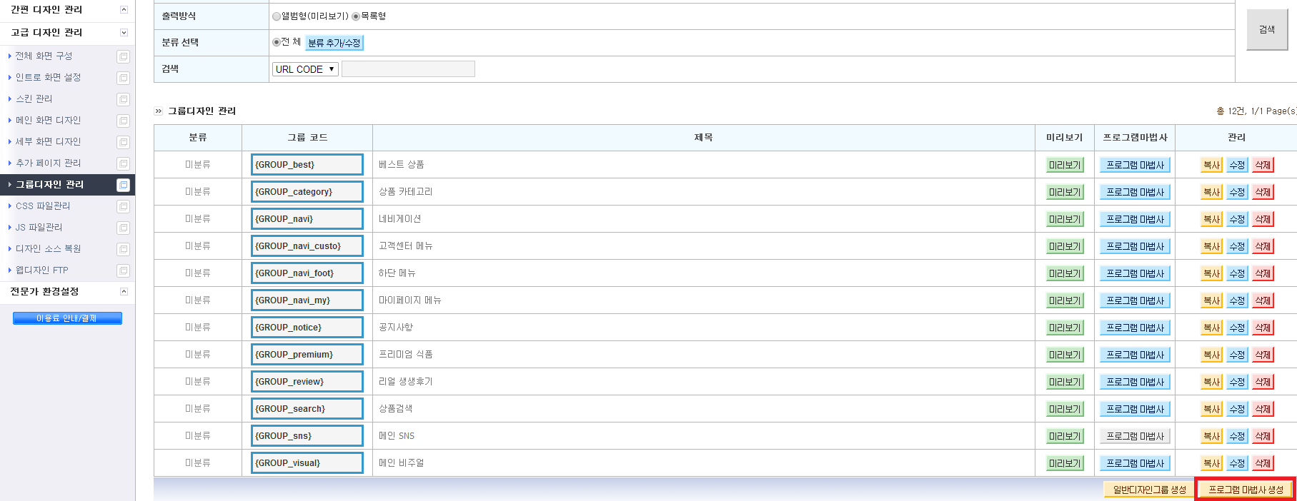

그런다음 그룹디자인에서 프로그램 마법사 생성 버튼을 클릭을 합니다.
관리자 페이지 디자인 관리 > 고급 디자인 관리 > 그룹디자인 관리에 접속을 하시면 위의 내용처럼 나오는데요..여기서 우측 하단에 프로그램 마법사 생성 버튼을 클릭을 합니다.

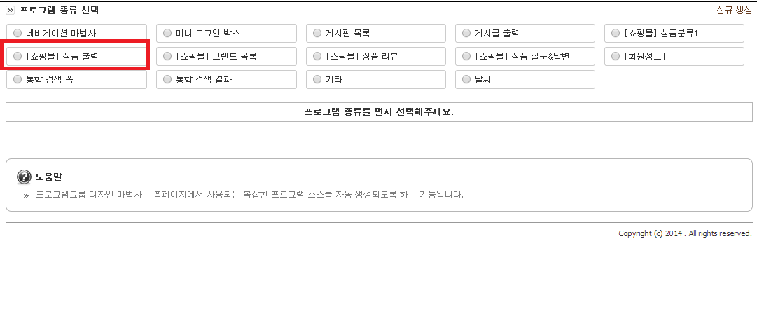

그럼 위의 이미지처럼 새창이 뜰껀데요..여기서 상품 출력부분을 클릭을 하면 상품출력 되는 기본 정보가 나옵니다. 거기서 원하시는 형태를 선택을 하신뒤 그룹디자인을 생성을 하십니다
이렇게 생성한 그룹디자인부분을 메인화면 디자인에 삽입을 해주시면 됩니다.
