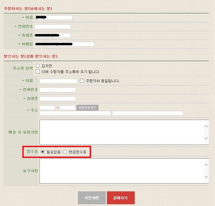

1. 현금영수증 발행 관련
저희 사이트에 주문정보 입력 시, 영수증 항목이 있는데
여기서 저희는 필요없음, 현금영수증을 radio 버튼으로 선택하도록 구현되어 있습니다.
클라이언트 측에서 현금영수증 발행 선택 시, 현금영수증 발행 요청 번호를 입력할 수 있도록 수정해 달라는 요청이 들어왔습니다.
첫번째 현금영수증 발행 기능이 어떻게 동작되는지 궁금하구요
두번째 위와 같이 현금영수증 발행 요청 번호를 입력하는 항목이 추가되었을 경우 추가 개발해야 되는 부분이 어느 부분이 있는지 궁금합니다.
단순히 주문서 항목 추가만 해서는 정보만 저장하지 동작에 아무런 영향을 주지 않을 것 같아서요

    1. 현금영수증의 발행은 [주문/매출관리 > 주문서관리 > 전체 주문서관리]에서 무통장 입금된 주무서 상세보기시 스크롤하단 지불정보쪽에 현금영수증 발행버튼이 있습니다.
    현금영수증 발행요청시 발행요청번호를 주문자 휴대전화번호로 처리하시던지 현금영수증용 연락처컬럼을 추가하시면 될듯합니다.

    1. 현금영수증 발행은 사용자가 주문 결제시 현금영수증을 체크하였을 경우, 관리자가 관리자페이지에서 직접 현금영수증을 발행하도록 되어 있는 구조인거군요. 자동 발행 시스템은 아닌거죠?
    말씀해주신 경로를 따라가서 주문서 상세보기에서 지불정보에 현금영수증발행 버튼을 누르면 결제 정보 입력에서 거래자 구분으로 쓰고 있는 부분을 사용자가 주문 정보에 추가해 입력 시 입력 받은 그 값으로 이용하도록 수정을 해줘야 한다는 말씀이신거죠?
