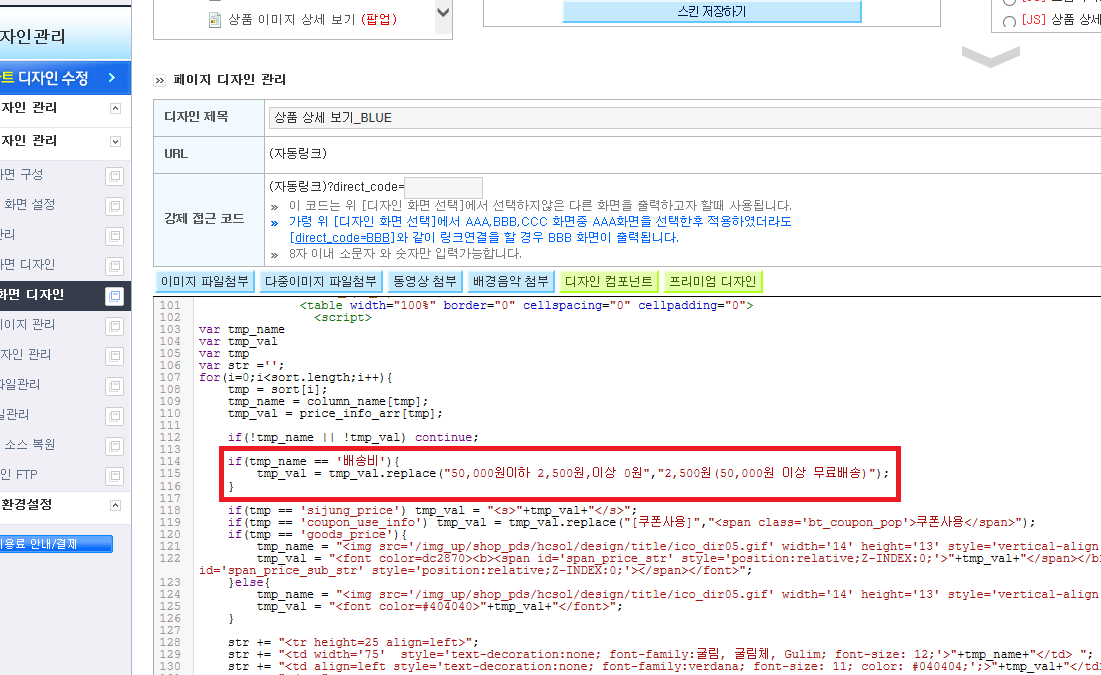

첨부파일처럼 수정이 가능하나요?
문구는  2,500(50,000원 이상 무료배송) 으로 수정하고 착불은 아래로 내리고 싶습니다.

    문구 부분은 변경을 해드렸습니다. 다만 착불을 아래로 위치를 시키는것은 현재 구조상 이 부분은 조금 어렵겠네요..
    문구부분 일단 위의 내역만 저희쪽에서 수정처리를 하였고 혹시 배송정책이 변경이 되면 이 부분도 같이 변경을 해주셔야 됩니다.
    관리자 페이지 디자인관리 > 고급 디자인 관리 > 세부 화면 디자인에서 [쇼핑몰]상품 관련에서 상품상세 보기를 클릭을 하면 아래의 소스가 보이실겁니다.
    if(tmp_name == '배송비'){
            tmp_val = tmp_val.replace("50,000원이하 2,500원,이상 0원","2,500원(50,000원 이상 무료배송)");
    이 부분을 추가를 했는데..이 tmp_name값이 배송비이면 앞에 있는 문구를 뒤에 있는 문구로 치환을 하라는 명령입니다.
    그럼 배송비가 변경이 되면 이 부분도 같이 변경을 해주시면 됩니다.
    배송비가 금액에 따라서 다른경우는 해당 문구를 기억을 하셨다가 아래 부분에 추가를 하시면 됩니다.
